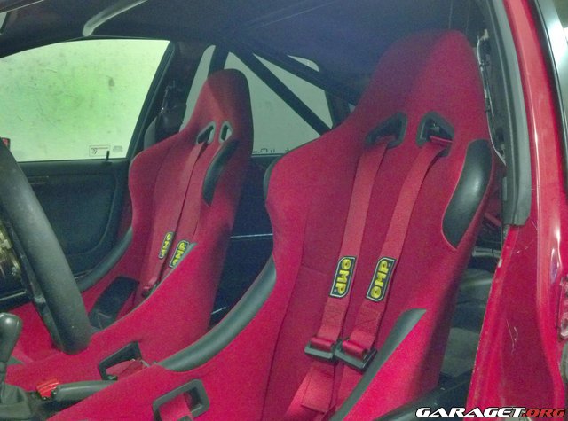

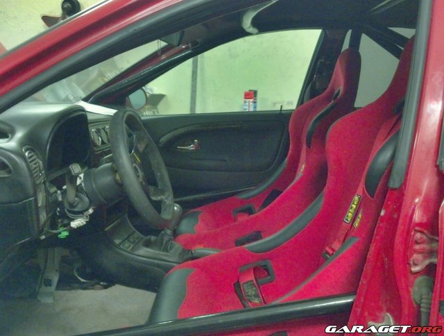

16 mars 2012
Då är stolarna på plats med 4-punktsbälte, dörrsidor och fönster har också hittat rätt. Passade på att lacka lite utav delarna som skulle in, så dom monteras på söndag. Sakta men säkert blir allt klart smile
