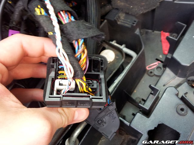

Och de är här jag behöver hjälper. Är det till isokontakten vid cd växlaren som högtalarkablarna är dragna? Se https://www1.garaget.org/gallery/images/194/193095/193095-ede4f117e86dc0ff6f5b30c0bc3094b5.jpg
Eller är det denna kabel som högtalarkablarna är dragna till?
https://www1.garaget.org/gallery/images/194/193095/193095-21a88425b509aa3600abe1d9598688af.jpg
Så vitt jag vet det har jag åtminstone 8 högtalare i bilen, 1 högtalar i varje dörr, 2 diskanter där fram och 2 av något bak i bagageutrymmet.
Jag vill också minnas att den tidigare ägaren kan ha gjort något hemmabygga från den sistnämnde kontakten till sitt slutsteg.
Hoppas de finns någon kunnig där ute som faktiskt vet vart högtalarkablarna går och hur jag ska gå till väga för att lyckas antingen koppla dem direkt till slutsteget eller om man ska dra dem till navigatorn och sen slutstegen.

kontakten på sista bilden e delbar  ..där e kablarna till steget  .. ta isär den så blir den lättare att hålla på med  .. sen tar du ett 1.5volts batteri me 2 kabelstumpar..du hör när du hitta ett högtalar par smile // putte

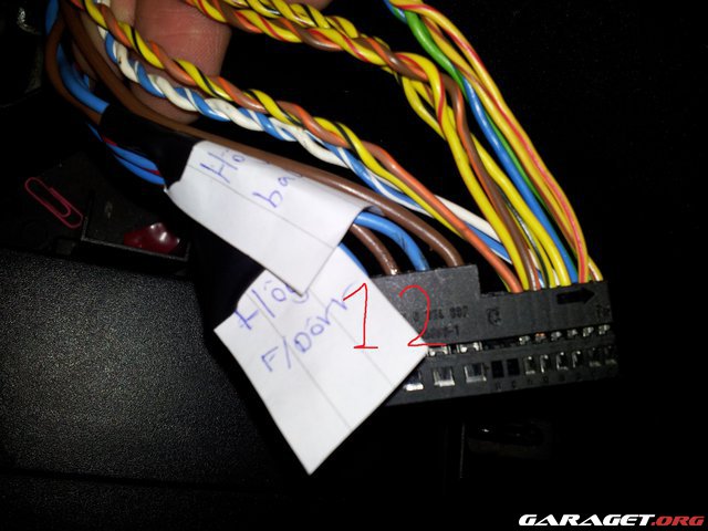

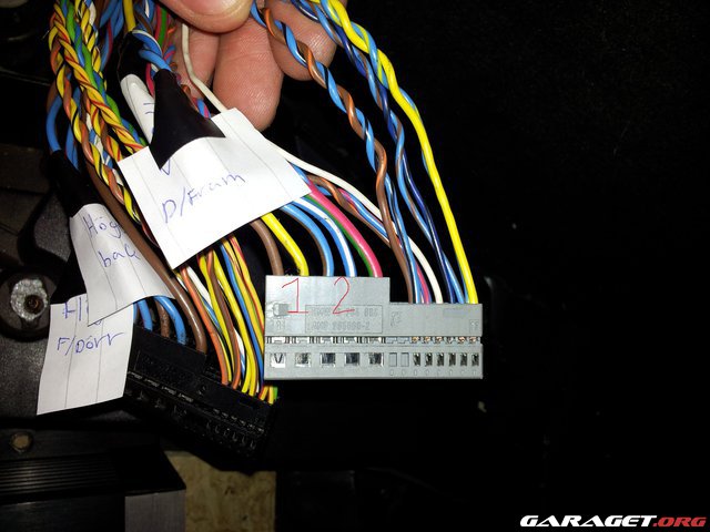

Tackar så väldigt för de snabba svaret. Lyckades hitta H/V Fram högtalare samt H/V Högtalare i bagage utrymmet. Hittade dock inte resten men de kan ha med att göra att hålen var för små och jag inte fick in kablarna. Ska pröva senare med 2 nålar om jag hittar.
Vad jag nu är lite osäker på är dock hur jag ska lyckas få ljud från alltihop. Vill gärna inte välja bort 4 högtalare. Finns de någon möjlighet att koppla allt till de högra slutsteget med 4 kanaler och fortfarande använda 2 kanals steget till basen?
Är nybörjare med de här så är inte så självklart för mig:)
Här är för övrigt vad jag lyckats konstatera en så länge.
https://www1.garaget.org/gallery/images/194/193095/193095-0a2cb178ad08f5e6c480d24049a206fd.jpg
1 = Höger framdörr
2 = Höger Bagage
https://www1.garaget.org/gallery/images/194/193095/193095-930e684764ad9dbc4bed6d70c9285603.jpg
1 = Vänster Bagae
2 = Vänster Framdörr
Tack för all hjälp, Rickard.

Jag har nu kollat alla kablar med hjälp av nålar för att vara ännu mer exakt utan att lyckats hitta högtalarna i bakre dörrar eller diskanterna fram. Är det 100% säkert att de ska vara kopplade till de här kontakterna?
mvh rickard.
