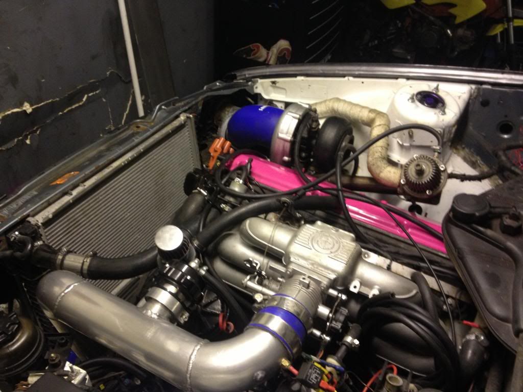

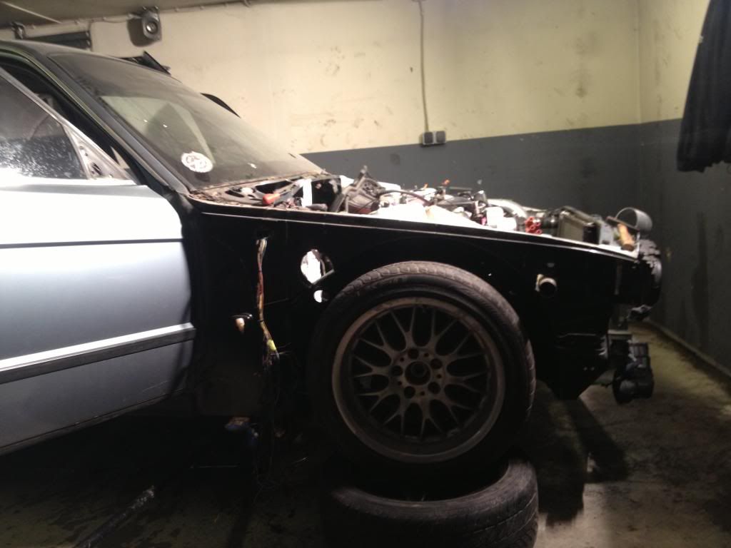

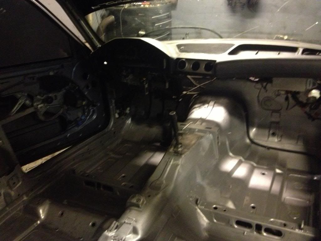

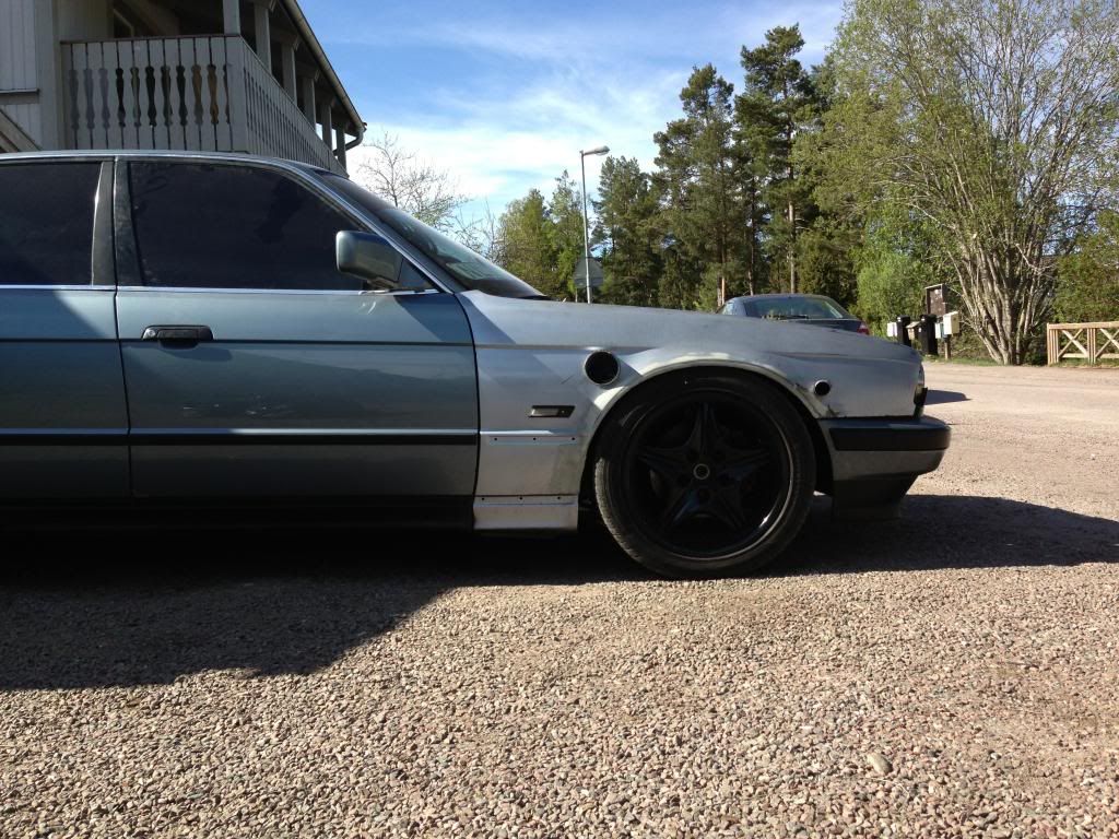

tjenna tänkte de va dags att lägga upp en tråd om bilen. Som det byggs på förfullt.
Bilen
Bmw 535. 88årsmdl
Den mesta tiden är nerlagd på chassi och invändigt
Setup just nu
Gt70 turbo
Orginal kam
Coopering topplockspacking
900cc spridare
mm
chassi
Nya powerflex bussningar överalt
Allt i fram och bakvagn lackat ¨
D2 Coilovers
Och mycket mer
Drivlina
M5 diff
M5 axlar
M5 kardan
M5 6vxl låda
mm
Och nu en massa bilder !
