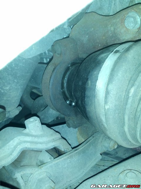

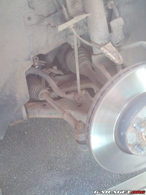

Bytte bromsar på bilen häromdagen och upptäckte av en slump att ett lager i den inre drivknuten har "gått isär" så kulorna ligger löst (se bilder)
https://www1.garaget.org/gallery/images/8/7490/7490-87c965576127b11ccaae7fbecc184384.jpg
https://www1.garaget.org/gallery/images/8/7490/7490-2eeabde0e93fc9899772ba667ea8c770.jpg
https://www1.garaget.org/gallery/images/8/7490/7490-fefe182015bf184a24d400c42129ec2c.jpg
Någon som har haft erfarenheter av detta, och vet om man kan byta bara själva lagret? Kan tänka mig att det är samma konstruktion på Volvo v70 då dessa delar mycket komponenter.

går att byta löst, ta bort drivaxeln, kapa lagret på 2 ställen ner till drivaxel, sen dit med nya bara smile
