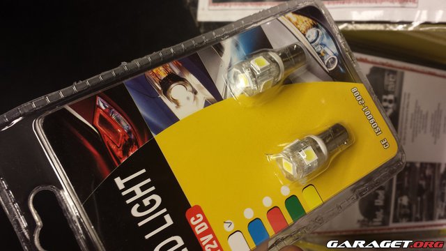

original från fabrik är det knappast. kandu ta en bild på grejerna och posta upp här?? som det låter så är ditt problem att det är för lite motstånd i lamporna och när bilen känner av detta så slår canbus övervakningssystemet av strömmen till lamporna.
men som sagt skulle behöva veta exakt vilka det är du har så ska jag hjälpa dig

Haha. Jag ska fixa fram en bild på dom jag har köpt iaf! smile

https://www1.garaget.org/gallery/images/195/194731/194731-8838e080891a598e74c9d007cd053896.jpg

http://www1.garaget.org/gallery/images/195/194731/194731-8838e080891a598e74c9d007cd053896.jpg
Dessa lampor är helt fel dem är för det första på tok för svaga för att orka lysa upp dina ringar samt så är dem inte canbus säkrade för den effekt som bilen vill ha på angel eyesen du ska kolla på dessa:

Vad är det där för något konstigt ;D haha.
Lamporna som sitter i nu har samma "koppling? o.O" som dessa;
Och det du skicka såg ut som något väldigt annorlunda.
http://www.mekonomen.se/bil/reservdelar … 67a62159sv
det är detta du ska ha du byter ut hela lamphållaren till denna modul och får på så vis LED ljus.
Jobbar på Xenonkungen så vet vad jag snackar om wink
