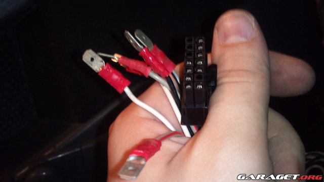

tog ner larmet idag från min tidigare bil och såg hur dom hade gjort. detta kan ju dock inte vara volvo!tongue
https://www1.garaget.org/gallery/images/79/78695/78695-883104f2f4f84115eeba2afdb2c867a5.jpg
https://www1.garaget.org/gallery/images/79/78695/78695-4b712103f4f85466e84dcc712901fdb9.jpg
Nu undrar jag bara över om någon vet eller har kopplingsschema för centrallåset och vad det andra nu kan vara?

Kontakten till c-låset är inte med på bilden men jag förutsätter att du tog bort alla kablar som hörde till larmet.
Det är inte nån Volvo-adapter det där heller men det är inte omöjligt att de är gjort på en (märkes)verkstad för det.
Jag har varit i kontakt med bilar med larm satta av t.ex Möller Bil, där alla inkopplingar varit gjorda med "strömtjuvar" och det är ungefär lika illa som det där.
Så kan det bli när man jobbar med stipulerad tid.
Hur som, jag skickar pm till dig istället vad det gäller inkopplingen.

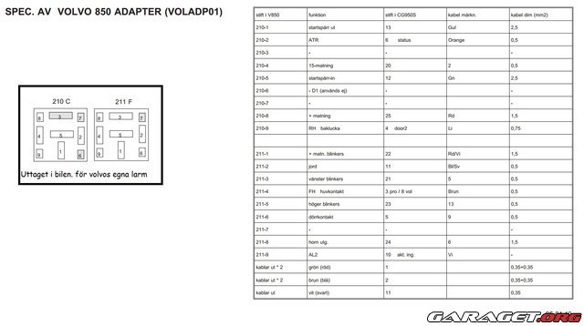

ok. fick annars tag på ett kopplingsschema för dra via volvos egna kontakt som dom har gjort från den tidigare bilen. men har du tid så skicka ett pm på hur tänkte! smile
Så här tänkte jag annars. mitt defa larm
https://www1.garaget.org/gallery/images/79/78695/78695-1231831edf0a4194e2c54301c6549524.jpg
kontakterna i bilen.
https://www1.garaget.org/gallery/images/79/78695/78695-5667ce2f7ff3aba6ea8761348e838aef.jpg

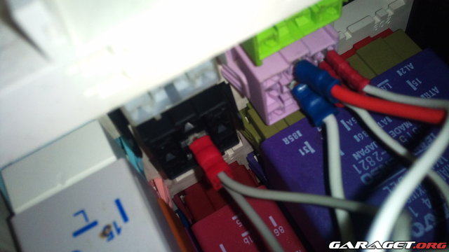

funkade EJ.... koplade ihop dessa och det gick till central loset...  skickar snart bild

mitt defa larm  finns bild po min sida nu
2 024 Inlägg
5 juli 2013
Dom ska inte gå till centrallåset, hur gjorde du när du kopplade?
Kontakten till larmet har 4 trådar, en röd, en svart, en vit/grön och en röd/svart. Kolla schemat lite längre upp i tråden, det är rätt enkelt beskrivet där.

po skissen e det P3 som har nogra av dessa kablar, skall jag ta men skall den ej bort den  ? mev var skall den sedan eller bara hanga lost ? vill bara bli av med larmet so bilen funkar som vanligt .. skall besikta den po onsdag edan till iron maiden i solna om man har tur ... ser lite morkt ut i dax laget...
2 024 Inlägg
6 juli 2013
Dom sitter i P3 ja, följer du dem till där de är inkopplade i bilens elsystem så ser du rätt tydligt vilken tråd som har kapats för att montera startspärren. Lossa larmets kablar där och laga tråden som de har kapat. (Illustrerat med en liten sax i schemat ovan).
