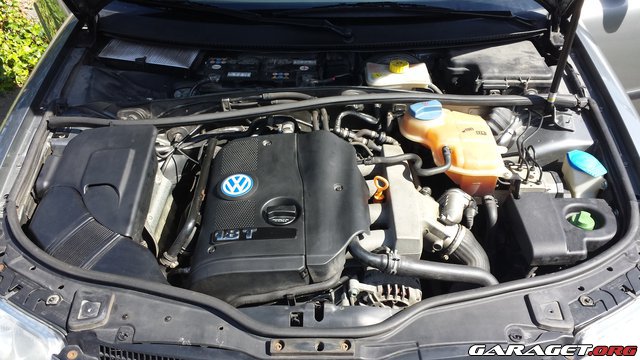

Hur ska jag finna ett hål genom torpedväggen på min passat 1.8t 02a?
Jag har läst mycket men allt som folk säger passar inte in.. jag ser inte ett enda hål där den kan gå.. Snälla hjälp!

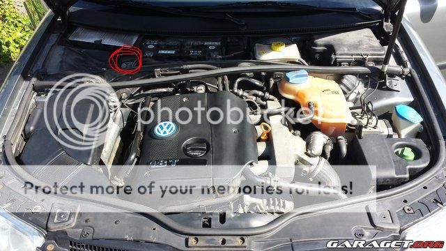

Där jag ritade en röd ring runt gummibussningen drog jag ström i min 99a.

Där går ju ACn, är det bara att öppna upp den gummipluggen och sedan dra in den?

Ja. skär ett snitt i gummit bara och in med kabeln så kommer den ner bakom handskfacket om du lyfter på mattorna där framme.

TACK!! Ska snart ut och se hur det ser ut, tror nog att det ska kunna gå!

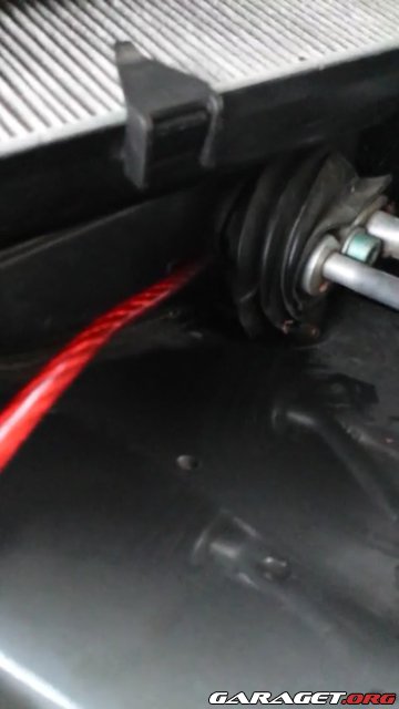

https://www1.garaget.org/gallery/images/178/177041/177041-3ae749e7b3800a6d111b83a48634d694.jpg
Tack för hjälpen Frippe_L!
