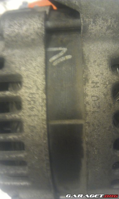

Bild 1 effekten på generatorn? Ända jag hittade är att det står 145A och 120N på den..
Är det 145Amp generator?

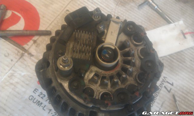

Bild 2 Spänningsregulatorn är det den med dom små "kylflänsarna" på.(Vanligt att denna lägger av?)
Dioderna är det som som ligger i en halvring runt ytterkanten i det svarta?
https://www1.garaget.org/gallery/images/83/82783/82783-dc2bd981f2e24b23165c4ace25daa0fa.jpg

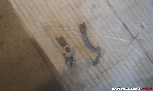

Bild 3 Hur långa är kolen ung. orginal, dessa är väl ganska slitna om inte helt slut?
https://www1.garaget.org/gallery/images/83/82783/82783-dbc1d006c560d27a2b26ea885bc4b2e5.jpg
Anledningen till mina frågor så är det så att generatorn slutade att ladda, så tog isär och
tittade lite på hur det ser ut. Lite tips om vad jag skall kolla på hade suttit fint.....

Kolen där är inte mkt att häng i granen men borde dock ha laddat.. tror ändå att den där andra bilden du la upp med nått med 3 kablar till var likriktaren å att det är den som är problemet :-)

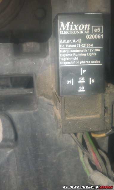

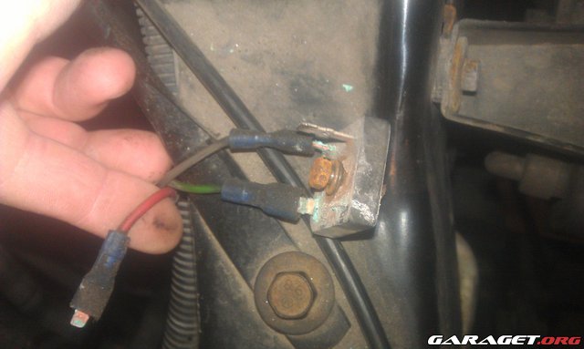

Glömde tillägga att den likbryggan som du menade, den sitter ihop med halvljus automatiken....
https://www1.garaget.org/gallery/images/83/82783/82783-a6d4b4d90ee9d09d0c27623f94594e50.jpg
Detta relä hänger ihop med den bryggan.
https://www1.garaget.org/gallery/images/83/82783/82783-c1063434493704bcbd717262012121d8.jpg
Fick inte detta att fungera först men efter lite googlande så går halvljus automatiken igång för när spänningen kommer över 13V
Så med andra ord ingen ladd, inget halvljus automatik...

Då är min gissning att likriktarbryggan används som "backspärr" för spänningen så att inte det uppstår konstigheter pga automatiken, men jag bara spekulerar.
Har själv försökt koppla generatorstyrd halvljusautomatik på lite äldre 240, men man får då fenomenet att om ljusvredet står i läge "0" så går det inte att stänga av motorn. Troligen beror det på att det automatiska varselljuset gör att spänningen går bakvägen till tändspolen så att tändlåset inte kan stänga av spänningen dit.
Plockar man bort säkringen till varselljuset (och handskfackbelysningen) så går det att stänga av motorn precis som vanligt.....men varselljuset lyser ändå. wink

Kan vara så som du gissar, med backspärr alltså.... Ska se när jag får fixat generatorn, som händer om man kopplar bort den. Men måste mäta lite innan jag vågar göra detta...

Så då vart generatorn bänkad!! ---Totalt jävla jätte död!!---
Vart på ett företag i Uddevalla som kunde testa dom 250:- tog dom för detta!!
Helt ok, så fick man ju svart på vitt eftersom jag hade lite andra funderar oxå.
Likbryggan någon post upp..
Ny inhandlad kommer på Tors eller Fre...
Så nu är det bara hoppas att grejorna fungera:D

Bara ett problem, kontaken på den nya vart inte samma som den gamla. Gamla vart 4pol och nya 2pol.
Men bara två kablar användes, så moddade kontakten lite och vips så funkade allt!!
Vet inte riktigt med likbryggan, har inte orkad bry mig om den ännu. Men återkommer och jag kommer på vad den är till för....
