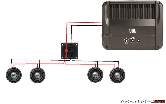

Tjena!, har nu börjat fundera på att köra jbl basar+steg och dls diskanter+steg då jag isf kan behålla mitt nuvarande bassteg smile. Har då tänkt att köra på 4st jbl gto 804 8" basar med enkel 4ohms talspole. Kopplar man alla tillsammans får man ju antingen 1ohm eller 4ohm men mitt steg ger ut 750wrms i 2ohm och 4 av dessa hamnar på 800wrms.
Tanken jag hade då var att om man kopplar ihop 2 och 2 så får man dom ju i 2ohm och då 400wrms från varje par, men funkar de då sedan att dra + och - kabeln från båda paren till samma anslutningspanel för att få bara en + och en - till steget men ändå ha 2ohm?.
Lägger till en "skiss" och lite info smile
Steg: jbl gto-751ez 1*750wrms 2ohm/1*500wrms 4ohm
basar: jbl gto804 enkel 4ohms spole 200wrms
https://www1.garaget.org/gallery/images/160/159914/159914-8eb1d4873af7d42e77497682833929ae.jpg
Hoppas någon förstår hur jag tänker har svårt att formulera mej enkelt tongue

Nej, du kan inte få till 2 Ohm när du använder alla basar. Om steget inte tål 1 Ohms belastning så får du helt enkelt koppla till 4 Ohm istället. smile

okej tänkte att de gick att "lura" eftersom varje par blir 2ohm annars betyder det att jag måste köra på bara 2 basar eller ha alldeles för lite ut ur steget sad

Så blir det tyvärr. smile
