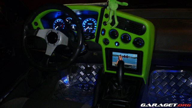

På min förra bil så vart det grymt! Så kör på det! tongue
https://www1.garaget.org/gallery/images/170/169225/169225-2ec3c9b283a3d480e384ca149a7cac83.jpg

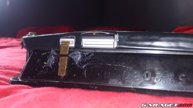

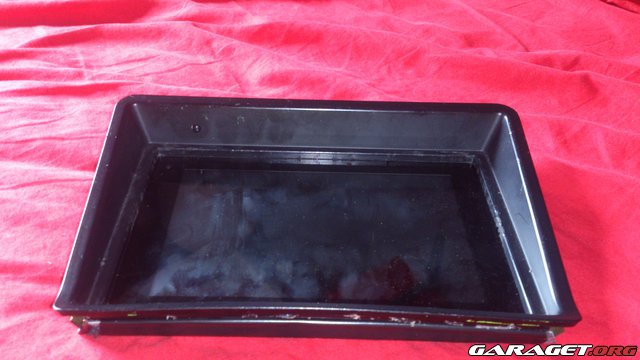

Jag hade också knappar på sidan, den enda knappen jag förlängde var powerknappen. Annars körde jag en app som heter något i stil med "volume control" som låg som en liten volymbar vid sidan av skärmen. Där man kunde välja volym.

Såhär såg mekaniken till strömknappen ut, inte snyggt på baksidan men på framsidan vart det grymt!
https://www1.garaget.org/gallery/images/170/169225/169225-a2f4a9f05711aeed2e6a26c608005869.jpg
https://www1.garaget.org/gallery/images/170/169225/169225-42f8e63faa7ffdcd20dc91fb35fbdd40.jpg

Tack för ditt svar! smile Hur gjorde du den förlängningen till powerknappen? smile

Den förlängda powerknappen är väldigt simpel. Tog en liten kopparbit, böjde den så att den skulle ligga platt mot ramen och nudda powerknappen. Borrade hål där jag ville ha utstickandes och limmade spetsen på en plastskruv på undersidan av kopparbiten så att den gick ned i hålet. När det var gjort så limmade jag bara en liten kolfiberstång bakom kopparbiten som fick agera vridpunkt.
Svårt att förklara men hoppas att du förstår smile
