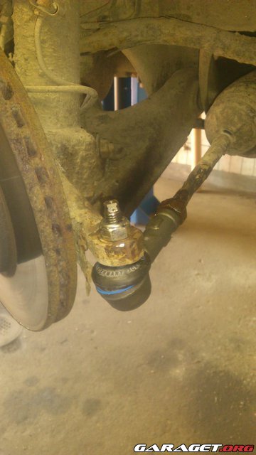

Idag bytte jag yttre styrleder och gjorde en hjulinställning och kikade lite på avrinningen till takluckan.
Trodde att styrlederna skulle sitta som berget själv men de va mest underredsmassa. tongue
Här kommer de lite bilder.
Bilder
Vänster styrled såg inge trevlig ut. tongue
https://www1.garaget.org/gallery/images/18/17742/17742-3da3fa0ed1132734b19ce0f616014301.jpg
Höger stryled, kan inte bli bättre. big_smile
https://www1.garaget.org/gallery/images/18/17742/17742-60f93a83cc853716e0b36ac0ffe32d57.jpg

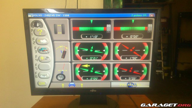

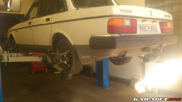

Givarna på plats för hjulinställning.
https://www1.garaget.org/gallery/images/18/17742/17742-c043f6ddda03746a9a0dc9d45b7a08dc.jpg

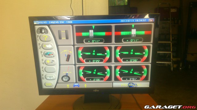

innan justeringen.
https://www1.garaget.org/gallery/images/18/17742/17742-590081a6262da079c15f06de521696f5.jpg
Efter justeringen, dock kunde jag inte justera camber mer, antar att de är länkarmen som bör bytas.
https://www1.garaget.org/gallery/images/18/17742/17742-2aa9df130110196f01d559765e168761.jpg

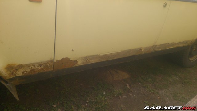

Nu under helgen tänkte jag ta tag i de nedre listerna för jag har sett att de är lacksläpp och lite rost där, så ja tog och började skruva bort dom och tänkte att här blir de nog svetsa och spackla sen, men när jag fick bort listerna på vänster sida så såg de ut så här.
https://www1.garaget.org/gallery/images/18/17742/17742-082b8d0938a3f0c288a9f73bbb50020c.jpg
De är bara ytrost så de ska slipas och målas över. sen blir de halvlackade dörrar från övre listen.
