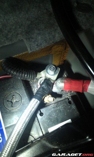

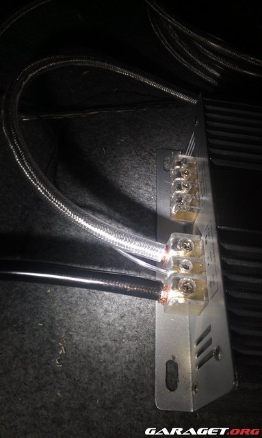

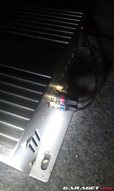

tja har nu försökt i 2dagar att få mitt billjud att fungera men det gåt åt helvette, det är en kicker cvr15 bas och slutsteget är ett sinus live sla1500. är en nybörjare så jag har bara kollat på internet hur man kopplar.
https://www1.garaget.org/gallery/images/198/197020/197020-5d94aaeff1ccfe34d5d385de60c1c298.jpg

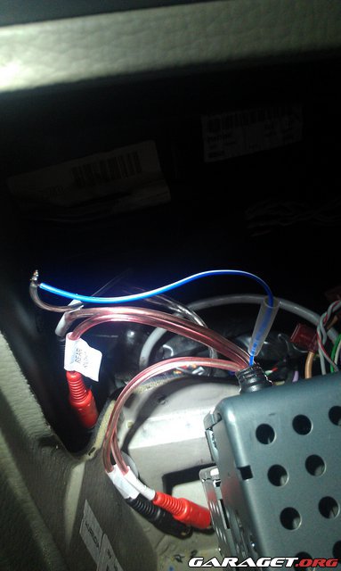

rem kabeln som går till slutsteget från stereon. vrf den ser ut så var för att jag först hade en strömbrytare så man kunde stäna av o på basen.
https://www1.garaget.org/gallery/images/198/197020/197020-6b93ded0d7466183e0e786f46692f2e5.jpg
https://www1.garaget.org/gallery/images/198/197020/197020-734c3cf0aca6aa39f67b920a4a47f88c.jpg
https://www1.garaget.org/gallery/images/198/197020/197020-022eb1ca3f82fe6e3141e75d70e693fd.jpg
https://www1.garaget.org/gallery/images/198/197020/197020-822a53cd304a0c62d3efca21b0a1edd7.jpg

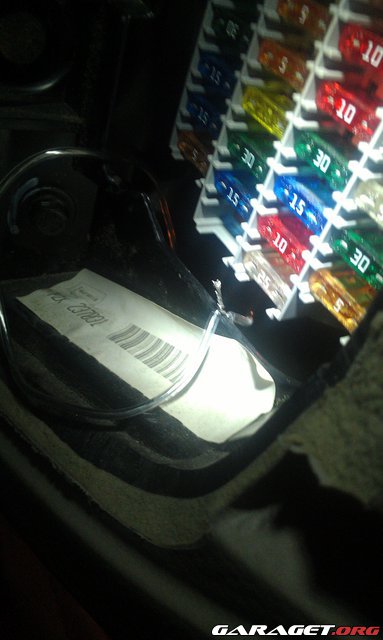

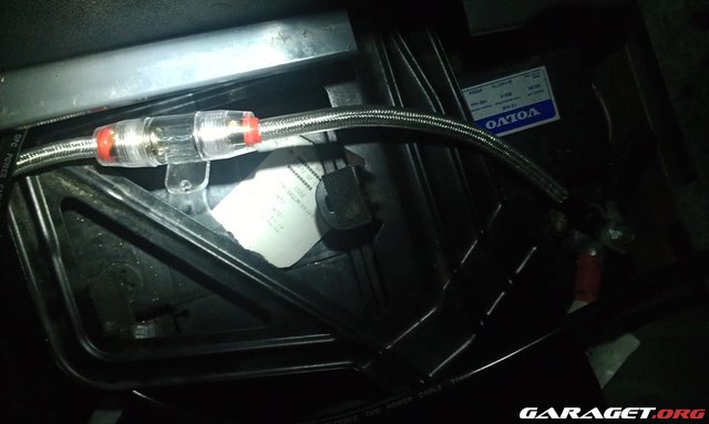

jag har kollat och säkringen är hel
https://www1.garaget.org/gallery/images/198/197020/197020-ec47dc404db6242c0857e64c3f68aee9.jpg

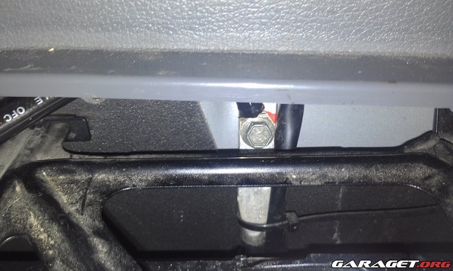

jordade kabeln där batteriet var jordat
https://www1.garaget.org/gallery/images/198/197020/197020-7b8f932799d34e34e38325bf372c8a5d.jpg
de är bara en tilfällig lösning vrf de ser ut så
kan i princip ingenting om sånt här så skulle upskatta om nån kunde hjälpa

Vad är det som "går åt helvete", funkar inte steget eller är det allting som bråkar?
5 Inlägg
1 september 2013
just ja kanske skull had skrive va som va felet:P det är steget som jävlas det ska lysa blått där de står power på steget men de är som att de är helt dött
403 Inlägg
1 september 2013
Du testa med att dra en kortare kabeln mellan plus och remote. Startar steget då är det remoten som inte fungerar.
Har du möjlighet att mäta spänning? Då kan du göra det både på plus och remote.
5 Inlägg
1 september 2013
nae de ha ja int prova men tack för tipset ska prova de imorrn!
Get low or die trying!
48 Inlägg
2 september 2013
remote kabeln såg inte så bra ut, svag konstruktion .. testa dra en snabb mellan rem på steget och + på steget. då ska de lysa,
5 Inlägg
2 september 2013
ska prova de tackar så mkt för hjälpen!smile
5 Inlägg
2 september 2013
provade dra remotekabeln direkt till ström och då lyste det! men hur ska jag då koppla eller vad är felet då''?
48 Inlägg
2 september 2013
antagligen är den kabeln du hade ifrån steget till stereon av på något ställe då den inte får kontakt med remoten på stereon ..
ta t.ex en tjockare högtalarkabel och dra ifrån steget till stereon . den du använder nu är helt totalt värdelös.. 0.75 mm tror ja den vanligaste kabeln heter som man anväder till 6.9or i hatthyllor osv.
2 024 Inlägg
2 september 2013
En trolig orsak är att din tillfälliga installation med tvinnade oisolerade kablar råkat komma åt en jordad yta, tex en plåt och då har du bränt remoteutgången på stereon.
