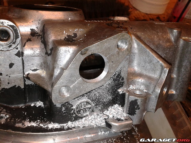

Bröstkåpan som innan nämndes saknade hålet för bränslepumpen men gängorna fanns där(!) så det var fram med skjutmått och stållinjal får märka ut vart man skulle borra. Gängorna friskades upp med gängtapp sedan det satt rätt mycket oxid i dem.

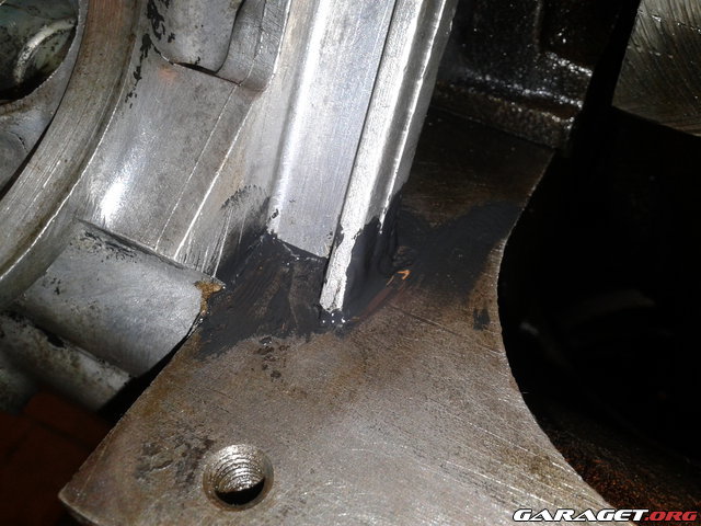

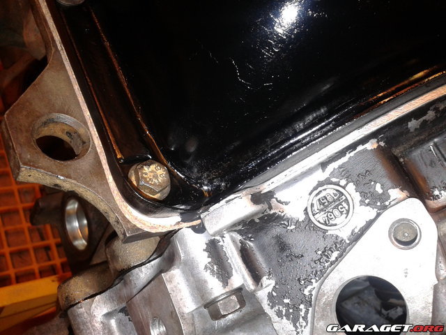

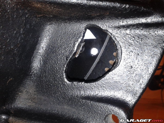

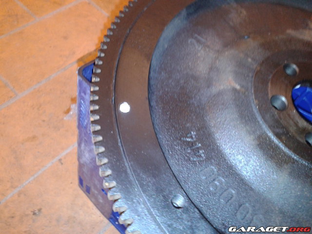

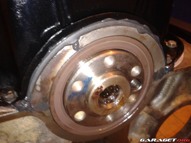

Idag har det börjar det likna mer och mer en komplett motor, bröstkåpan och oljesumpen kom på plats och går allt som det skall åker även toppen på under söndagen.
Här är lite av vad som hänt under eftermiddagen . Efter noggrannare kontroll så är det som jag misstänkte att TopDeadCenter är ”nit mot nit” dock har jag inte riktigt fått kamaxel rätt men det kan lätt justeras i efterhand.
Målade med svart färg på svänghjulet och tändinställningsmärket målades vit så man kan lätt kontrollera tändningen senare samt se när man skall ”nolla” motorn. Även ”pilen” målades vit  så man kan lätt se och ställa tändningen.
https://www1.garaget.org/gallery/images/153/152558/152558-bdc5bee05f82f455631019d911d096ca.jpg
https://www1.garaget.org/gallery/images/153/152558/152558-63f74d0fd7d299de4e1a0065fc09eebe.jpg
Kollade lite närmare igen på remskivan om det inställningsmärket som jag hitta, det var dock en lös bit som man kunde skrapa loss med skruvmejseln.
Packningen till oljesumpen behövdes justeras så den passar samt packningarna till bröstkåpan behövdes trimmas in, bröstkåpan packningar fick en omgång av PermaTex för att säkra att man har en tätt kåpan. Lade på rikligt en LocTite packningsmassa på de klassiska ställen CIH:arna läcker big_smile nu om något skall det väl vara tätt ett bra tag framöver big_smile
https://www1.garaget.org/gallery/images/153/152558/152558-97d18b5abb57116905cd4132945cce0f.jpg
https://www1.garaget.org/gallery/images/153/152558/152558-5260ec4f005764b176b960cbe5621d3f.jpg
https://www1.garaget.org/gallery/images/153/152558/152558-c070ad1e7ec67f8eadbeda36b8a2e0b1.jpg
https://www1.garaget.org/gallery/images/153/152558/152558-249b78375bca133d4cc2e371206281f1.jpg
https://www1.garaget.org/gallery/images/153/152558/152558-43b62abae021191cf404e9c922790af0.jpg

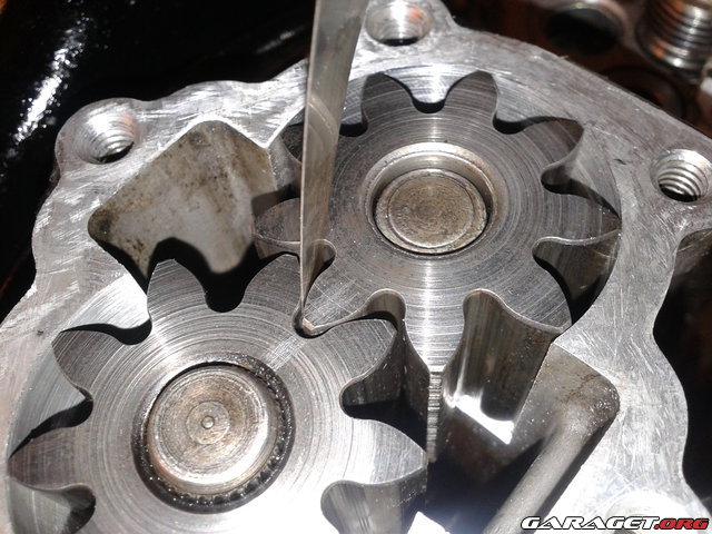

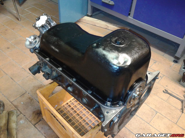

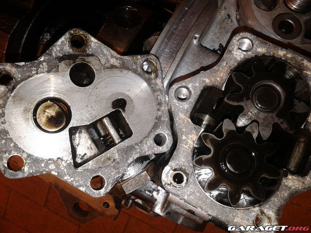

Oljepumpslocket fick sig en kontroll med och reduceringsventilen plockades iär och rengjordes. Kuggflankspelet är inom toleranserna och klarar sig med godkänt.
https://www1.garaget.org/gallery/images/153/152558/152558-cfa949314563851ced1a69e97c31465b.jpg
https://www1.garaget.org/gallery/images/153/152558/152558-2165ad7e3d0b93ce1e1e5d6fed41a553.jpg
Oljesumpen fick ett lager med färg vilket avslutade lördagen, toppen står på tur.
https://www1.garaget.org/gallery/images/153/152558/152558-52ef3bf0e1e21278a1b882ee53e9ca39.jpg
Vet inte mer att skriva men bilderna talar sitt klara språk om lördagens arbete.

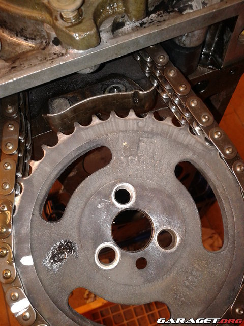

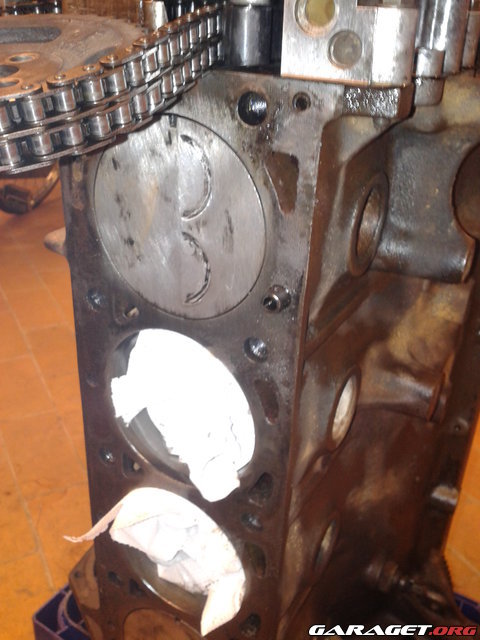

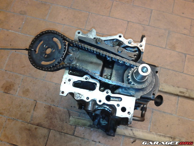

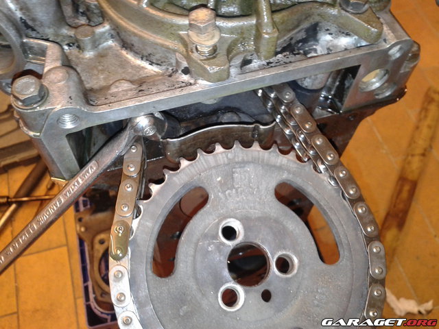

Helgens sista moment i motorbygget avslutades med att säkerställa att motorn är rätt innan toppen skall monteras. Efter vidare kontroll visade sig att kammen inte var riktigt i märkning som ses att pricken inte överensstämmer med hacket i plåten ovanför. Lite var mitt eget fel när motorn plockades ner inte märktes upp men nu är det löst i alla fall.
Båda skruvarna lossas var av den ena tages bort och plåten vikas undan så man får utrymme att haka av kedjan så den kan flyttas. Notera den vita märkningen som gjordes på kedja/kamdrev
https://www1.garaget.org/gallery/images/153/152558/152558-2960b1895a246538b017287d0e0456fb.jpg
https://www1.garaget.org/gallery/images/153/152558/152558-42a775381da8c152d6888dd813b8ea11.jpg

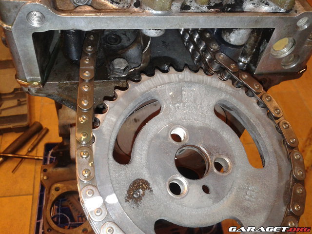

Kedjan flyttad och nu är det bättre, den lilla skillnaden som finns tar kedjesträckaren upp. Konstruktionen i sig är idiotsäker egentligen med dessa fasta punkter som finns till skillnad som idag på modernare motorer där det oftast sitter på konad axel. Här kan man förstå vikten av att ha ett justerbart kamdrev som inte är så tokigt att kanske ha trots allt.
https://www1.garaget.org/gallery/images/153/152558/152558-308474fa1262f13f0c1ef2cff79e7b2a.jpg

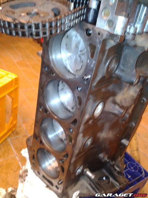

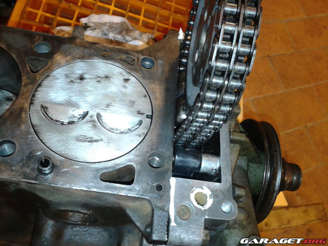

Med en hårdmetall skrapa med en supervass/plant skärblad rengjorde jag ytan på morotblocket i ett nafs. Första bilden här innan.
https://www1.garaget.org/gallery/images/153/152558/152558-ef15fa639aedce18a45419b8176140c0.jpg
Blockytorna rengjorda och toppen kan monteras, fruktansvärt tungt och besvärligt att flytta motorn i detta stadie och värre lär det bli när toppen kommer på. Hålen för skruvarna i toppen ursköljda med Bräkleen och skruvarna ligger i ett bad för rengörning och skall monteras torra när toppen dras åt med 100Nm.

Band du upp kamkedjan mot kamdrevet? Kamkjedjan kan vara en aning sliten därav förklaringen till din diff. Gjorde själv en renovering på min 1900 topp för två år sedan (ventilslipning och tätningar) dock tog jag ej ur kammen. ställ motorn exakt tändläge för cylinder 1, då skall alla märkningar lira samt insug och avgasventiler ej belastas på minsta sätt. Märkningen i främre remskivan skall även stå mott nollpunkt på bröstkåpan. Det är svårt att få fel.
Jo, kedjan bands upp och en märkning är gjord så man har nån punkt att utgå ifrån.
Vet när man kanske har planat toppen man kan få svårt att få märkningen att stämma sedan med "krympt" motorn. Jag tror när man lägger på toppackningen får man rätt höjd så då bör det stämma ytterliggare innan man spänner dit allt.
Visst lite slitage på drivande delar finns och det kan diffa en liten bit helt klart som du beskriver, dock tror jag att på så här gamla motorer är det nog inte lika känsligt och rätt bra toleranser innan man märker någon skillnad.
Men stämmer det med märkningarna och kedjan spänd på rätt ställe så skall det vara rätt, det är svårt att få inställningen fel på dessa skottsäkra spisar smile

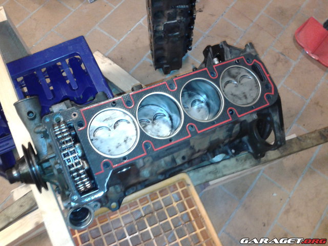

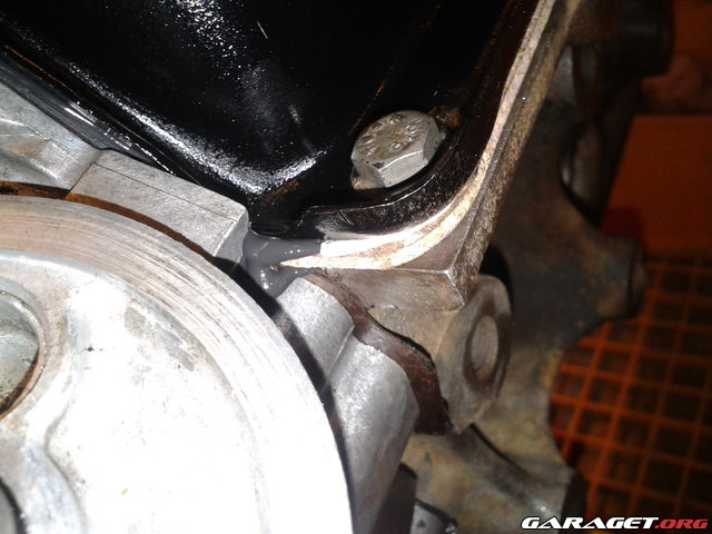

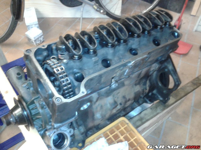

Långfredagen bjöd på ett litet besök i verkstaden med att komplettera motorn genom montera toppen. Vid det här stadiet är motorn ihopa med växellådan redo att lyftas i bilen var man kan montera grenrör & insug på plats. Känns som att det är mest lämpligt att kunna lyfta ner den så än allt monterat på.
Toppackning bestod av ett lager ingjutet tätningsband(det röda) för att säkra det sluter tätt överallt och passformen var bättre än väntat tillskillnad ifrån oljetrågspackningen som fick trimmas in lite för att få bättre passform.
https://www1.garaget.org/gallery/images/153/152558/152558-a344a46203555880bcfcfc80083bea30.jpg

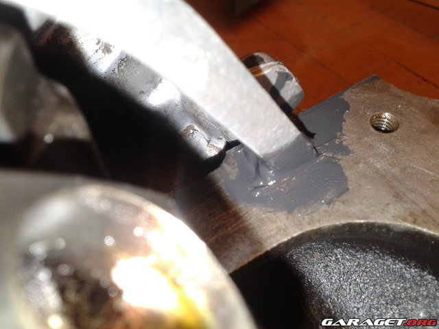

En sträng med tätningsmedel lägges på skarven mellan bröstkåpan och blocket samt lade jag en liten mängd där gummiringen skall sitta. Samtliga hål för toppskruvarna är rengjorda och helt torra.
https://www1.garaget.org/gallery/images/153/152558/152558-9a2b99ad0713ce8b86936b41c0992aea.jpg

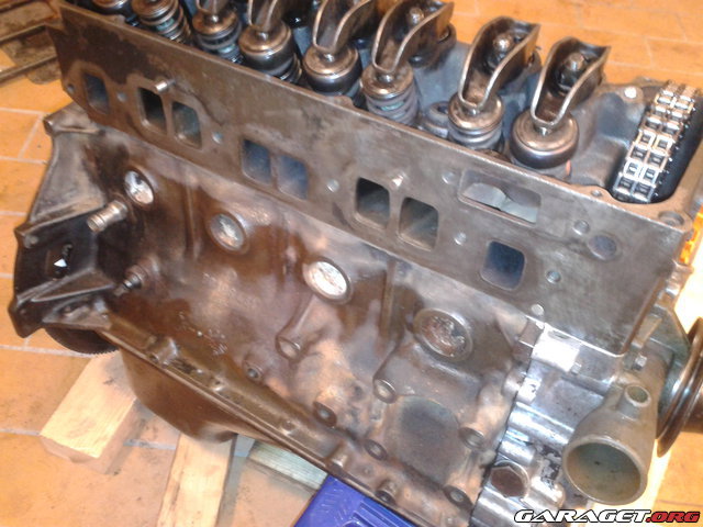

Toppen på plats, ganska besvärligt att lyfta själv men det gick. Åtdragningsmoment 100Nm som drogs i tre omgångar 40, 60 & 100. Motorn drogs runt för hand varvid jag ställde ventilspelet i ganska grundläggande läge, det kommer att behövas justeras senare när man fått i oljan och den nått runt i motorns alla delar. Bästa sätt är att nog veva runt oljepumpen med borrmaskin och dra runt på remskivan att man får oljan överallt innan man startar.
https://www1.garaget.org/gallery/images/153/152558/152558-3955fc615cbeddd222cdc68c7d07115d.jpg
Vad jag märkte när man drog runt motorn vid ventiljusteringen är kedjan som sträckes och "glappar" nu när kedjesträckaren är utan oljestryck, det är ganska markant glappmen alla märken stämmer överens.
