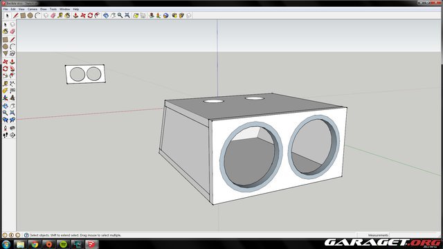

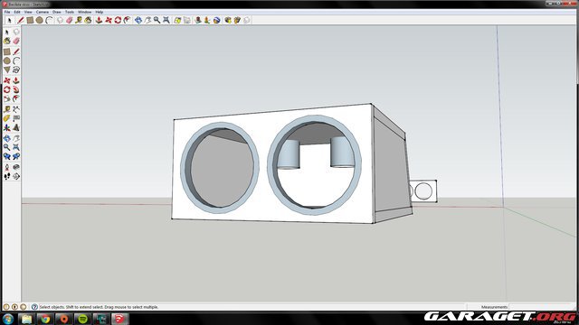

Tjenare suttit å gjort modeller i skp ett tag nu och fått fram en låda till 2st jbl gto804 som innehåller 2st 3" portar.
Tänkte nu höra vad folk som kan detta tror om det smile
Inre mått:
Övre djup:   390mm
Nedre djup: 490mm
Bredd:        435mm
Höjd:          193mm
Portarna sticker ner 100mm i lådan smile
Denna låda gjorde jag genom att skriva in basarnas egenskaper i bassbox pro 6 och fick fram 36,91L portad.
Räknade sedan via formeln på brl fram vilka innermått som kom nära och hamna då på 36,94L.
Hur mycket basarna och portarna tar är inte inräknat här för det begriper jag inte riktigt hur man får till i programmet så om nån vill förklara får dom gärna det smile.
Bifogar 2 bilder, lådan är byggd så bakstycket är vinklat 26,6 grader smile

Är absolut ingen expert men vill man inte ha basportarna på samma sida som basarna?

Spontant så känns 36.94 l alldeles för lite. Vilken tum e det på basarna?
4 670 Inlägg
2 september 2013
Höjd:          193mm
Måste va rätt små basar? Typ 8"? Den basen jag kör med vill ha 18 liter portad och 10 liter sluten
Senast redigerat av mickius (2 september 2013)
1 777 Inlägg
2 september 2013
mickius skrev:
Höjd:          193mm
Ja verkligen. Sluten låda vill ju ha mindre liter. Uträkningen verkar knas
Hjälper att läsa.
OT.
Basar och port ska helst sitta på samma sida.

Hej!
Lådvolymen är det nog inget fel på, men portlängderna på 10cm blir inte bra. Blir avstämd vid 65hz = Ingen djupbas överhuvudtaget.
2st 3" portar (eller 1st 4" port) får i den lådvolymen du räknat fram:
35cm längd för avstämning 40hz.
27cm för avstämning 45hz.
Högre avstämning än 45hz är inte att rekommendera för musiklyssning.
Jag hade monterat portarna på sidan för att få plats med rätt längd. Du kan dessutom lika gärna ha 1st 4" som 2st 3". Samma längd gäller då. Fungerar vidare utmärkt att sätta porten/portarna på en annan sida än baffeln. Det viktiga är att all output från lådan leder in i lyssningsutrymmet. smile
Mvh Mattias
Programmet ger ett "förslag" på hur stor plats basen tar upp om man matar in en del mått, tex monteringsdjup+magnetdiameter+inbyggnadsmått, men jag brukar inte utnyttja den funktionen utan istället kör jag på några generella siffror:
8": 1 liter
10": 2 liter
12": 2,5 liter
15": 5 liter
Om elementet har ordentligt tjock magnet och/eller rejäl korg så kan man lägga till 0,5 liter för 8" och tex 0,5-1 liter för de andra storlekarna, men i vissa fall står det i basens manual hur stor plats den tar upp och då är det den volymen man får utgå ifrån.
När det gäller portens plats så kan man ange rörets materialtjocklek, innerdiametern och hur långt in i lådan den ska vara, då räknar programmet ut hur stor plats den tar upp. Även den funktionen låter jag bli att använda, man kan utgå ifrån dessa:
3" rör (68 mm inner): 0,044 liter per cm
4" rör (102 mm inner): 0,095 liter per cm
6" rör (152 mm inner): 0,2 liter per cm
Både elementets och rörets plats räknas ut i fliken "Interior". Där kan man också klicka på de små rutorna "Lock" och sedan radera siffrorna som står i rutan "Vol" om man inte vill att programmet ska räkna med de sakerna. smile

Hedde skrev:
Hej!
Mvh Mattias
8": 1 liter
10": 2 liter
12": 2,5 liter
15": 5 liter
Tackar för svaren grabbar!, Just sådan info jag letade efter smile, Mathias; Hur får man reda på vilken Hz lådan hamnar på?, Vore kul att lära sig smile, Drönirettab: Okej säg t.ex spl dynamics XTR 200 som finns på dbakuten skulle den basen räknas under de "+0,5L" alltså 1,5L/bas? smile
Mvh Daniel

21 761 Inlägg
3 september 2013
Ja, XTR-200 har riktigt fet magnet så den tar säkert upp minst 1,5 liter. smile
