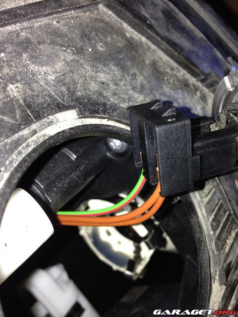

håller på och koppla in extra ljus på v50in
blev lite förvirrad va 100 år sen man höll på med detta
vilken är + och  - har 2 bruna kablar till en krets och en grön med ett rött sträck i som den andra kretsen
https://www1.garaget.org/gallery/images/27/26826/26826-2ed2f938a49f81aa14a89f6acde41b3c.jpg
kan ej mäta då lyktan ligger på köksbordet

Kan ej säga 100% säkert på just v50. Men andra modeller så är grön/röd plus iaf.

Nu är ju iofs du klar men för framtida funderare så kan man ge ett enkelt tips om att koppla in ena sidan av reläspolen på den ena kabeln/stiftet och den andra sidan av reläspolen på den andra kabeln/stiftet.
Detta under förutsättning att reläet inte har en släckdiod parallellt över spolen.
Då spelar det ingen roll vad som är plus och minus.

Det relät sitter underhandskfacket då fick de bli på de här sättet

Nja du missförstår mig, det jag menar är att det är det reläet som du eftermonterar för att styra extralysena som du kopplar in på så sätt som jag beskrev ovan.

nja de är ett sånt där färdigt xenon kitts kablage 4 kablar som kopplas +- batteri sen styrstörmmen sen äre klart
