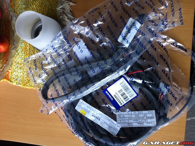

15 oktober 2013
https://www1.garaget.org/gallery/images/153/152357/152357-613d1cdc825fd6a4f1be6be44c189e7e.jpg
Jag vet inte om det går att se.. den röda kabeln är det som gäller, ska ta en bättre bild som sagt men ville ha något att visa nu i början...

77 Inlägg
15 oktober 2013
hehehe ja den bilden gav inte mycket :-)
