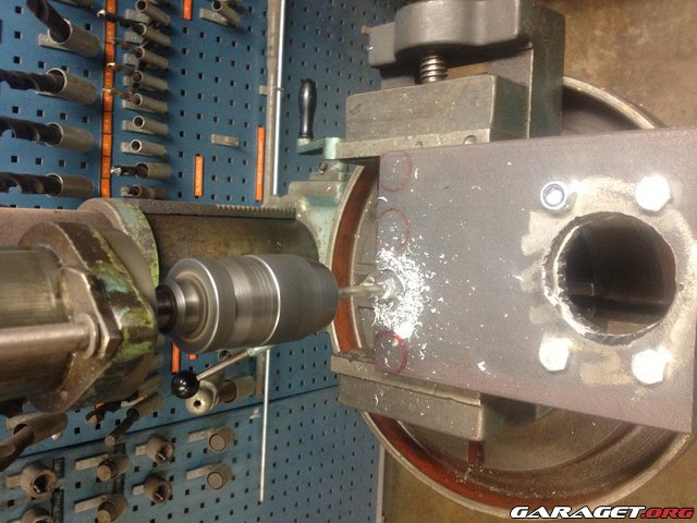

https://www1.garaget.org/gallery/images/189/188505/188505-29a7166c2d22c94de488539d2f6e7b26.jpg
Borrar hålen till stagen som skall sitta emellan plattorna som skall stabilisera bakaxeln.

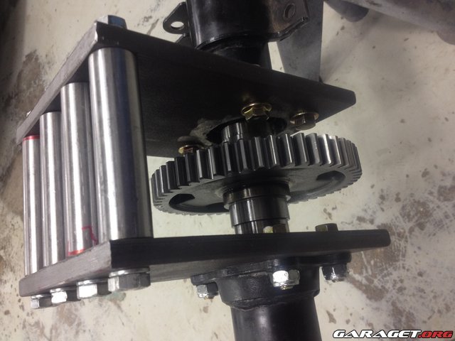

https://www1.garaget.org/gallery/images/189/188505/188505-8c9b16a07e2352e18649322f2a7aae28.jpg
Så ser bakaxeln ut, tog ut kuggen som satt i den gamla lådan splinesad inuti. har tänkt sätta en skruv rakt igenom kuggen och axeln så den fixeras, sen motera på drevet på kuggen.
