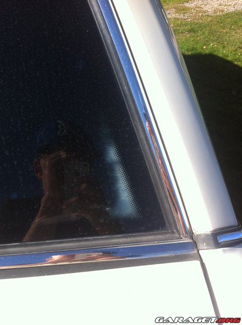

https://www1.garaget.org/gallery/images/188/187418/187418-3e973191aab82aa9f329bb94890ad281.jpg någon som har en aning om varför det blir såhär efter toningen, det blir bara på bakrutan och inte på sidorna.
Det är en volvo 740 ifrån 88
Jag använder biltemas återanvändbara toning

Tycker det ser ut som luftbubblor.
1 324 Inlägg
27 september 2013
Det är rutan som är problemet. Är dubbelglas om jag inte missminner mig. Gått isär i limningen.

Likadant har jag på min och det är somsagt i rutan så det är inget med solfilmen utan det blir mer tydligt nu när rutan är tonad.

de där vita är standard på 740 bakrutor. du har förmodligen inte sett det förrns den mörka toningen kom på tongue
o vad jag har hört så är det fukt som trängt mellan då det är dubbelglas

Finns det något man kan göra så att det försvinner ?

javisst, byta ruta så försvinner det wink

Finns det inga andra sätt än att byta rutan ?? ser ju fruktansvärt fult ut då det inte bara är där och också längst upp å vänster sidan
eller kan man dölja det på något vis ?

Fixa några fina klistermärken med Barbapappa eller nåt liknande och klistra över. Kanske finns fräckare motiv också, vad vet jag. tongue

spraya över lite svart sprayfärg wink

Tona på utsidan istället?
Blir jobbigt på vintern bara om man vill skrapa rutan från is, blir en massa repor då(kanske blir det i alla fall efter ett tag)
