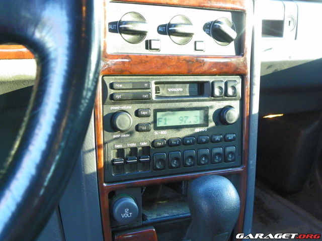

Vill ha en sådan original stereo som sitter i v50 (?) Går det relativt smärtfritt att få in i en 960?
Vilken modell ska jag kika efter, gärna med AUX och ut för sub, har 6st högtalare i bilen.
Behövs några adaptrar till den?
typ såhär vill jag ha det: http://www1.garaget.org/gallery/archive … hhv9q0.jpg

Dubbel din går in i 960 men tror inte en från en V50 passar, men allt går nog smile
den du länka kommer från S/V70 smile
Ledsen för långa länken men där är V50 stereo smile

aa den är go den, men blir en del att bygga om... men med en sc-805 som sitter i de senare S/V70 kan du dra slutsteg till på lågnivå med en adapter från brl eller liknande ställen och köpa ett sorts kasset band så du får aux iaf! eller så köper du en eftermarknadsstereo smile
som jag har i min bil om du kollar mina bilder, dock är de 940 och behövde bygga om hela skiten men blir väl liknande i din!

du tjänar mycket på att göra de, den jag har köpte jag för 700kr och levererar 4x40w och en sån från S/V70 har inte mer än 4x15w tror jag..
du kanske har en tidigare modell av 960, för de efter 95- har ungefär samma inredning som en S/V70 smile
men som jag beskrev på min bild så är det inget stort arbete och inga dyra delar att byta ut fall du villl ha tillbaka till orignal smile

960 och 940 har helt olika bräda. Gäller samtliga årsmodeller.
Dubbeldin-stereo går bra att få dit i 960 men kräver mer pyssel i en 940 (även om det funkar t.ex. med 780ins panel).

Om du har en 760 88-90 eller 960 91-98 behövs ingen ram för att få i en dubbeldin. Har dock för mig att du får såga bort nå´n plastbit längs sidorna men det ser du när du provmonterar stereon.

Kikade och det ser ut som att någon har varit där och sågat i någonting neutral

Jag har en SC-805 med kod och inlödd aux-kabel liggandes i förrådet. De passar i 960 utan modifikation. smile
