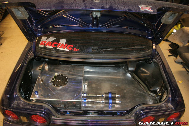

har gjort helt nytt soppa system
2 walbro inline pumpar
alla slangar är nya
brt
fuelrail mm.
https://www1.garaget.org/gallery/images/182/181310/181310-2918c839768ffc5a75746a225878038f.jpg
https://www1.garaget.org/gallery/images/182/181310/181310-c86b16dfabeba241210be77c946f7c3f.jpg
lite nya vakuum slang också
https://www1.garaget.org/gallery/images/182/181310/181310-0e008730558ccae1b99af8504d9ae0fe.jpg
allt sitter monterat i bilen men det läker i filtret och lite i några koppel men sak lösa det till veckan
