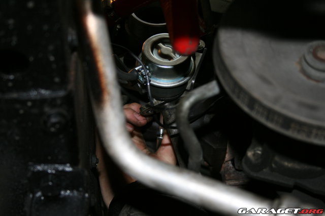

Sen behövdes service och en underredsbehandling. Vi bytte även kamrem, vattenpump och termostat.

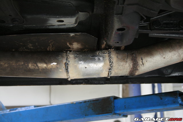

Avgassystemet:
Det satt klämmor på fel ställe från början och därför satt det lite för lågt. Pojkvännen spenderade lite tid med svetsning osv. Men problemet är tyvärr inte löst än. Nu bankar det mot golvet...

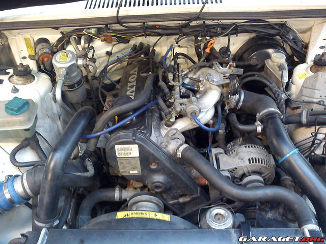

Slangar:
Dom flesta slangar i motorutrymmet var gamla och torra. Och efter första veckan av ägandet sköt vi en kylarslang.
Före:
https://www1.garaget.org/gallery/images/178/177594/177594-4116335a9598e2b6a2e3db2e3f2339ad.jpg
Efter:
https://www1.garaget.org/archive/178/177594/295898/295898-2807842.jpg

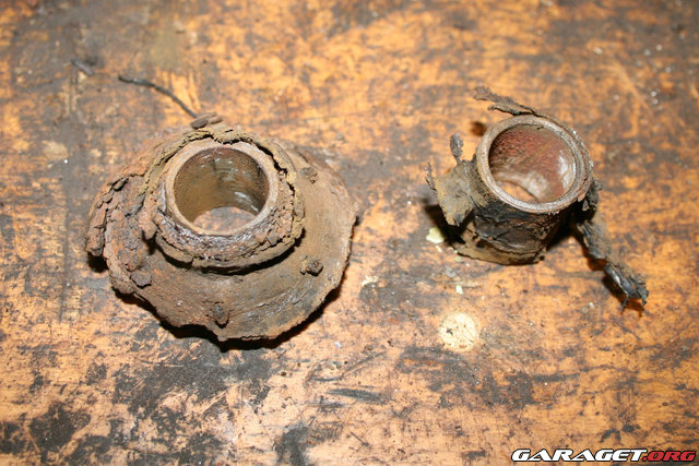

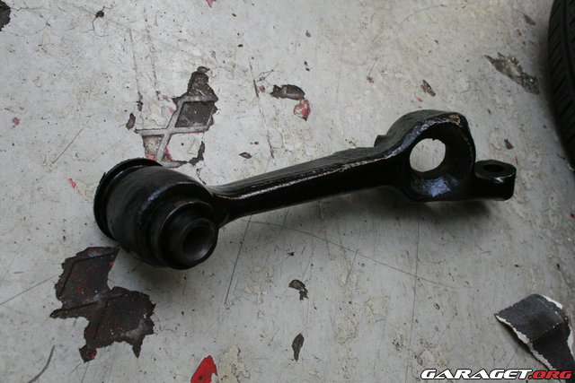

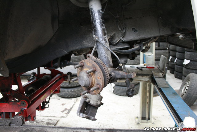

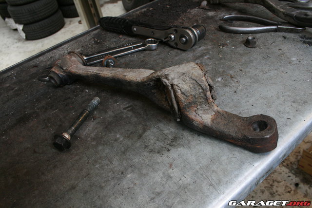

Vi jobbade hela helgen och lite på måndag och idag. Strålkastarglaset och nästan hela framvagnen är bytt nu.
Före bilder från vänster sida:
https://www1.garaget.org/gallery/images/178/177594/177594-1ec169705b5623c79cbfe62845803e1a.jpg
https://www1.garaget.org/gallery/images/178/177594/177594-ba78773c39a67f2f2c9c6c2924ede787.jpg
https://www1.garaget.org/gallery/images/178/177594/177594-19ad7b44cae13eaabca5b9784e080e9c.jpg

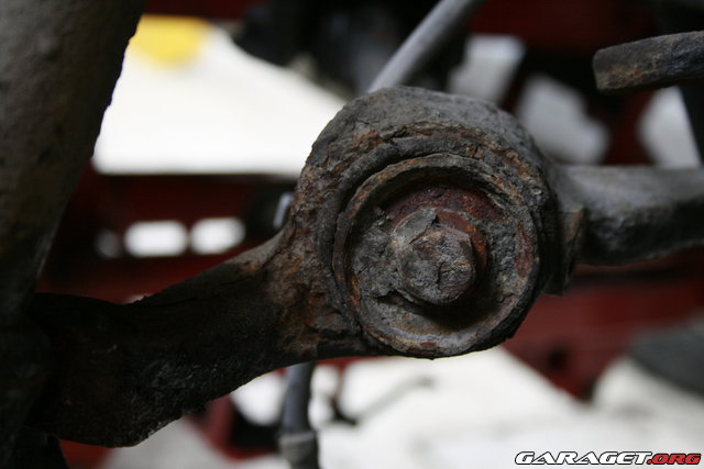

Jättefräscha bussningar:
https://www1.garaget.org/gallery/images/178/177594/177594-dadd413ca9805fd3c67269805987c5d1.jpg
Länkarm efter rostbehandling
https://www1.garaget.org/gallery/images/178/177594/177594-3f9b40ea46e55624151281748c810071.jpg

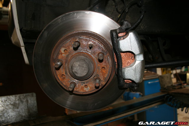

Det gick inte så smidigt på lördag eftersom en ABS givare förstördes av misstag...
Men på söndag fick vi förstärkning så vi hann göra nästan allt vi ville göra ändå.
Så var vi nästan klara, allt var bytt på höger sida också och bromssystemet skulle lyftas...
https://www1.garaget.org/gallery/images/178/177594/177594-cb18dbab81200db33ff1799375ceaa1d.jpg
... när bromsnippeln gick av... roll
https://www1.garaget.org/gallery/images/178/177594/177594-ce36931957b47c1746703951b2b871bc.jpg
På måndag fick vi en ny bromsok och det byttes även inre styrstagen.

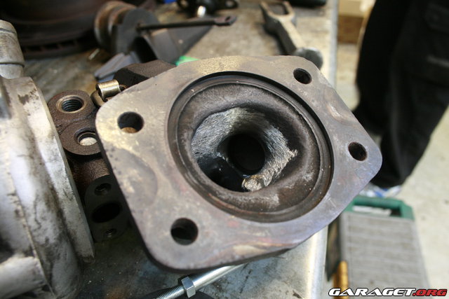

Sen satt vi på turbon igen som togs ut bl.a. för att byta wastegaten.
https://www1.garaget.org/gallery/images/178/177594/177594-f044a02a1e37c086ce925a4aecdabe16.jpg
https://www1.garaget.org/gallery/images/178/177594/177594-ef94106b6ce1c7ede5d5cf27fe0680e6.jpg
Bilen gick att starta utan problem, men den hade lite problem att få igenom vattnet i början...

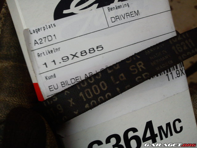

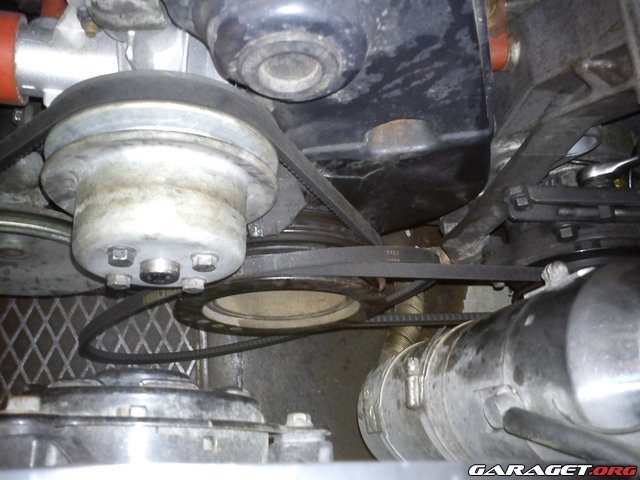

Denna veckan blev AC'n påfylld och provtryckt.
Det var fint väder och jag satt med pojkvännen i bilen och njöt av glass och att det inte kändes som i en bastu i bilen som förr. Så berättade han att fläktremmarna måste bytas i alla fall innan Tyskland eftersom dom började skrika, men han ville inte göra det samma dag eftersom han var "lite" trött efter jobbat med bilen nästan fyra dagar i rad utöver det vanliga jobbet.
Men precis när vi ville åka vidare började dom skrika igen och det blev en trip till verkstan i alla fall. Remmarna hade han redan beställt under dagen så det var bara att jobba på.
Generatorn och remmarna togs ut och vi ställde fast att remmarna hade 3 olika storlekar.
https://www1.garaget.org/gallery/images/178/177594/177594-7d578b29b06dc58df07e8fc50f2d2954.jpg
Nya remmarna hade vi i 2 storlekar och 2 av dom var fel (för korta).....
https://www1.garaget.org/gallery/images/178/177594/177594-ab518640264b4e54966b64f677b5dd3e.jpg
Det var slutet av dagen och vi åkte hem i 850n.

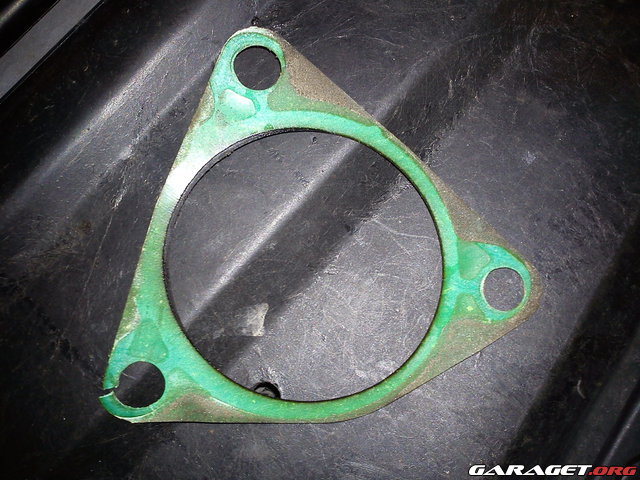

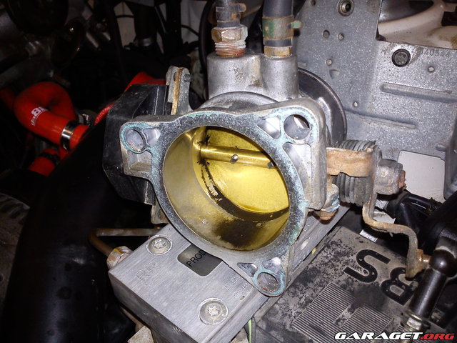

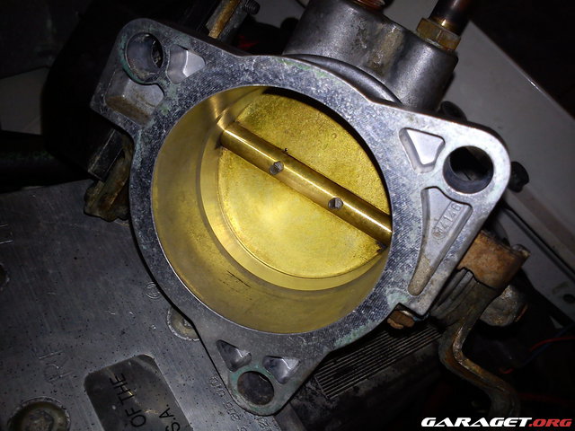

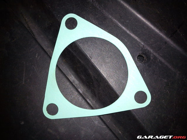

Idag blev följande punkter avklarade: byte av spjällhuspackning och rengöring av spjällhuset.
Dessutom kollade vi efter luftläckor med startgas.
Gammal och ny packning:
https://www1.garaget.org/gallery/images/178/177594/177594-17f7894c55214711a5c0fb5ba655f907.jpghttps://www1.garaget.org/gallery/images/178/177594/177594-f55f8639f5a48e9321e97ffbde5f1094.jpg
Spjällhuset före och efter rengöring:
https://www1.garaget.org/gallery/images/178/177594/177594-b2869039766e6bf084d57d498ea6467f.jpghttps://www1.garaget.org/gallery/images/178/177594/177594-ca04e4d8cb83f471b2afe127d3e0e613.jpg
