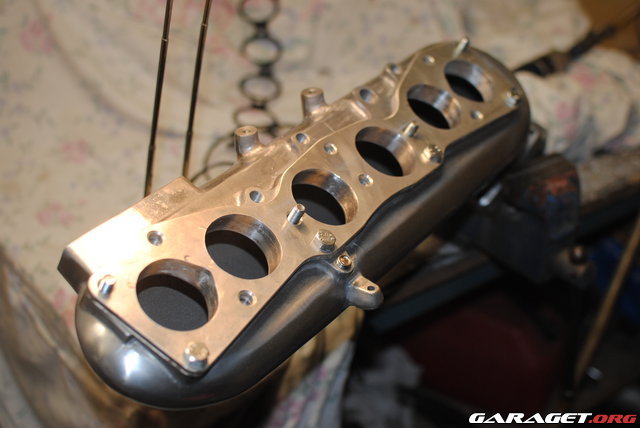

Martin på www.Chrima.se sponsrade med plenuminsug. Matchportade in detta ihop detta och insugsrunnersen med adapterflänsen imellan så det är helt slätt samt rundade kanterna inne i plenumet. Köpte ett 80mm gasspjäll till detta.
https://www1.garaget.org/gallery/images/124/123542/123542-d0ef76196237df68fe41ec2a0a9fc84b.jpg
https://www1.garaget.org/gallery/images/124/123542/123542-4c96ed742e944da2bf06b5ec26c0e7e3.jpg
https://www1.garaget.org/gallery/images/124/123542/123542-3cb3be47431a5a7a3de1d326663413b0.jpg
https://www1.garaget.org/gallery/images/124/123542/123542-4709335568788657382d7e79501c9354.jpg
Detta svetsades sedan om med nya spridarhylsor, ny gasspjälls fläns och sedan blästrades och pulverlackades dem i mattsvart, Badass!
