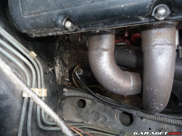

Extraktorrör
https://www1.garaget.org/gallery/images/129/128043/128043-5315ed48c89e9abe0764e03b7d36f3c5.jpg
Allt för denna gång. Får ladda upp mer bilder på Coiloversrören senare

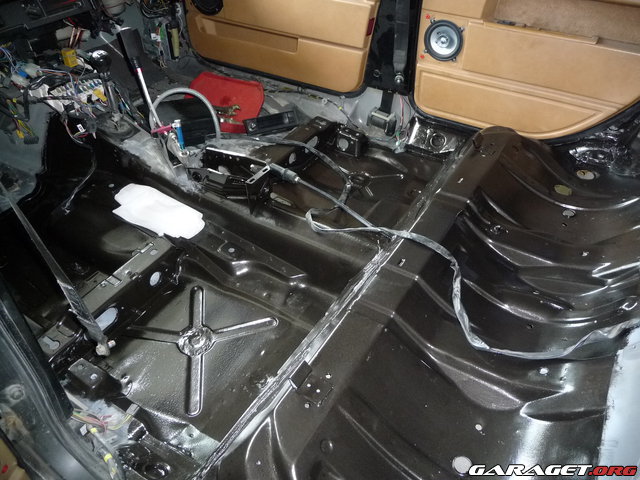

Har hunnit måla lite inne i bilen, nu väntar man bara på att man ska få måla klart resten som är kvar
https://www1.garaget.org/gallery/images/129/128043/128043-16212094a86ffc1ebdcf12be5b764847.jpg

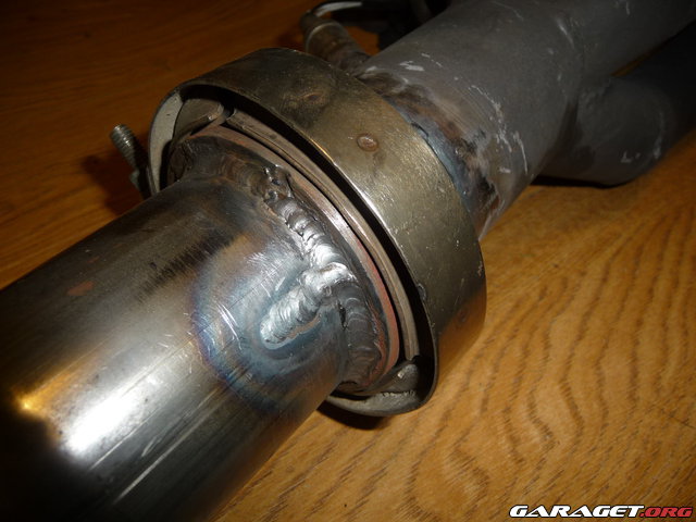

Nu är avgassystemet ihop punktakt. Så nu vääntar jag på att bror ska tiga ihop de smile
https://www1.garaget.org/gallery/images/129/128043/128043-5eaff439ee32d71f1f57224d82188f49.jpg
https://www1.garaget.org/gallery/images/129/128043/128043-54ed92e0c9cfc4f95077e3fc36636eb9.jpg
https://www1.garaget.org/gallery/images/129/128043/128043-05cd9e67a9d6b85c0437f52c932a09e1.jpg
https://www1.garaget.org/gallery/images/129/128043/128043-b7f61d9cae0ab55f606f78dfbeab948b.jpg
https://www1.garaget.org/gallery/images/129/128043/128043-f0879337c7449c751ba7cbddb27b2287.jpg

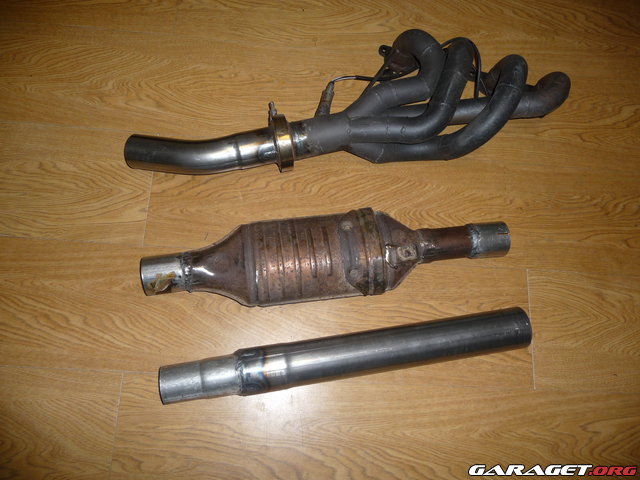

Då har man fått lite rördelar tigat. Ska göra klart resten av avgassystemet och få de tigat, sen ska jag börja med rosten och skrapa bort de sista asfaltsmattorna som är kvar. Sen är det bara att måla de som är kvar och in men stolarna och baksätet
https://www1.garaget.org/gallery/images/129/128043/128043-306059ca248644d66f663d40cea121f4.jpg
https://www1.garaget.org/gallery/images/129/128043/128043-bbe87a2267812b1d9c5f67cd84ba8d5a.jpg
https://www1.garaget.org/gallery/images/129/128043/128043-653b2ccfd04a5c505aade0e1f689e358.jpg
https://www1.garaget.org/gallery/images/129/128043/128043-f3ac67cd360b7c14bb322aa476312e8d.jpg

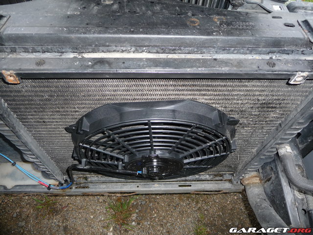

Vart en Elfläkt med. Men man skulle ha köpt en 16" istället. Men Tempen går aldrig upp högre än va den gjorde innan
https://www1.garaget.org/gallery/images/129/128043/128043-63572461cea36819af783626b1767ce9.jpg
