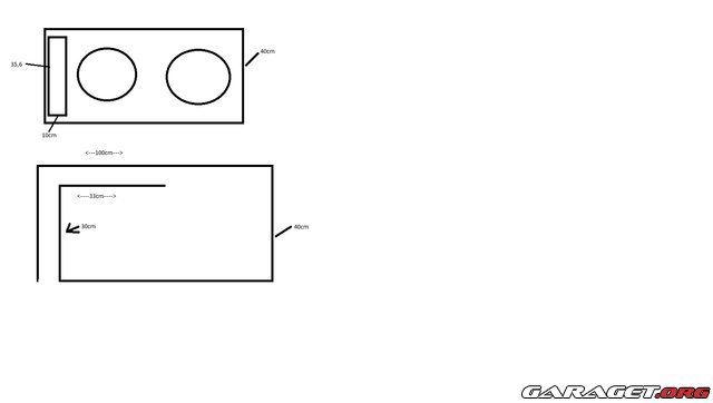

Har aldrig gjort någon slotport innan så är lite nytt för mig men visst har jag förstått rätt om du ser bilden jag bifogar nedan.
Mina paint skills är tyvärr inte vad dom brukade vara hehe :p
Den översta lådan på bilden är om man ser framifrån och den under är ovanifrån med "locket" av samt utan basar.

Eftersom att lådan är 356 mm invändigt så ska första portväggen vara 256 mm, den andra portväggen är 232 mm. smile

Hehe ja sitta o räkna mitt i natten var visst ingen höjdare roll
