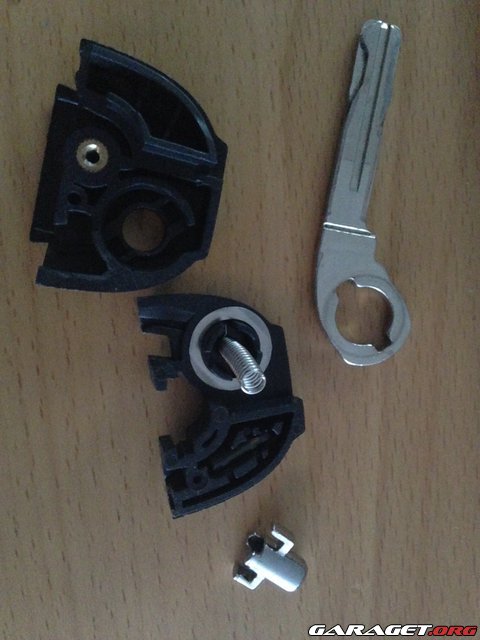

Hur insidan av Nyckeln ser ut
https://www1.garaget.org/gallery/images/202/201119/201119-418ba8810fd2882f818c674046f79f43.jpg

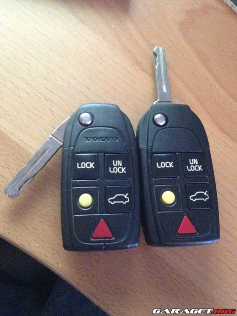

Till vänster ser du min söndriga nyckel och till höger den nya, notera att volvo loggan är borttagen på kopian
https://www1.garaget.org/gallery/images/202/201119/201119-d4dc60ceeee8fa8afd397260a944edb6.jpg
