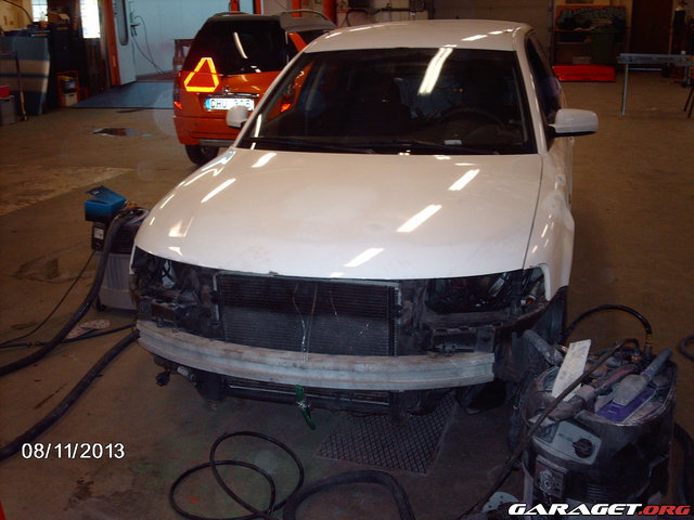

Rostlagar och lackerar om två stycken bilar i skolans färger, en saab v4 som är min lacklärares bil och passaten är skolans egna bil!
Gör detta projekt enkelt, inte så mycket text och bilder då det inte va tänkt att detta skulle komma upp på garaget i ett projekt.. ett kort projekt helt enkelt.
https://www1.garaget.org/gallery/images/193/192280/192280-1c8f7e0ee80b493f306627b33c260884.jpg

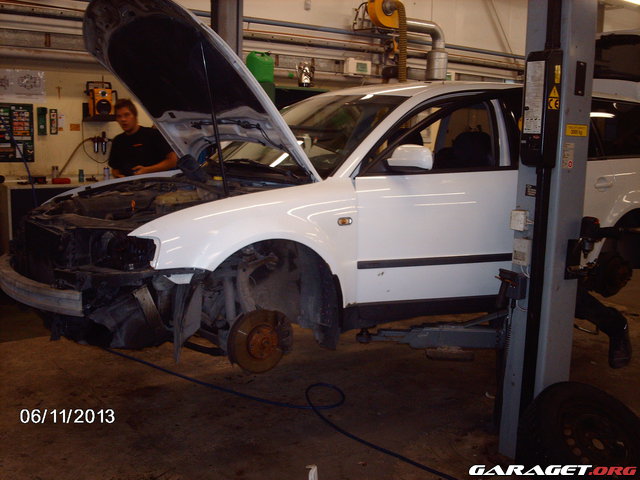

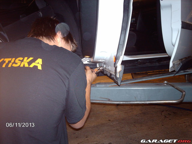

Demontering inför slipning!smile
https://www1.garaget.org/gallery/images/193/192280/192280-e91a8888394ae7a3e4fdf00ab96f16bb.jpg
Lister ska bort!coolcool

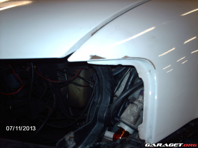

https://www1.garaget.org/gallery/images/193/192280/192280-06c308dfd1b537d1addf4e3f2b82b57d.jpg
Takräcket borta (dålig bild) Hittade även rost där!big_smile

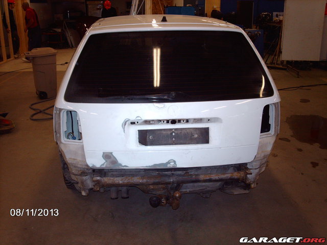

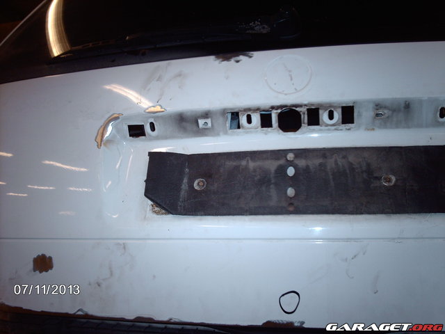

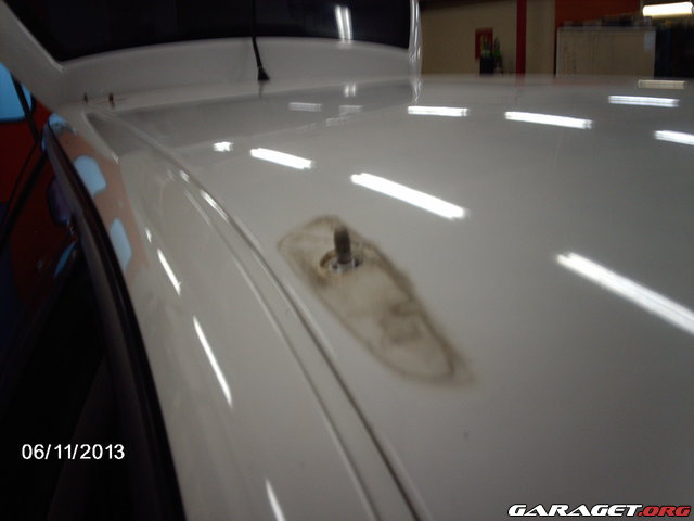

https://www1.garaget.org/gallery/images/193/192280/192280-8c02b784c6c65406e4b6b2048aeb943b.jpg
Rost ska bort!!

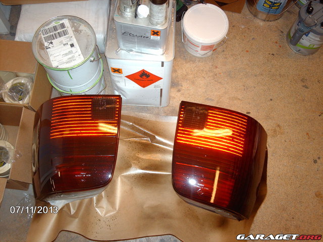

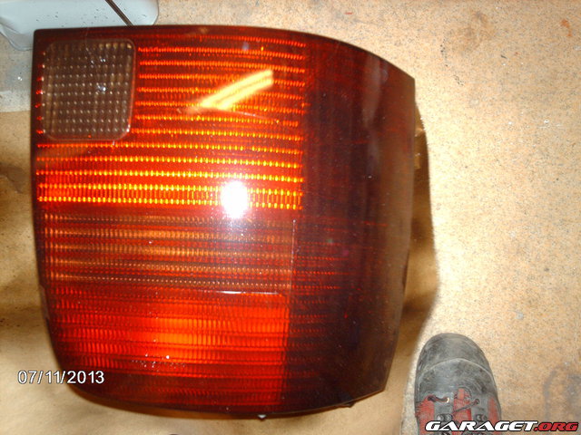

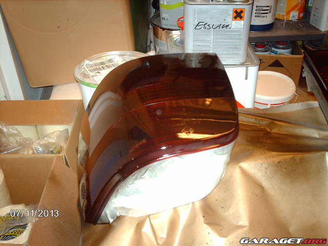

Förbereder inför spraytoning på baklyktorna, blir 3 lager så jag lägger upp en bild för varje lager så kan ni få se skillnaden:) OBS!! lyktorna ser ljusare ut på bild än i verkligheten pga blixten!
För ni som vill veta är det toningsspray från biltema!smile
https://www1.garaget.org/gallery/images/193/192280/192280-de5280400ed1f801a98008be713db5e9.jpg
Lager 1
https://www1.garaget.org/gallery/images/193/192280/192280-1fdb873dd634e508ef0de1ec32b0b971.jpg
Lager 2.. Kass bild ser jag, får bättre senare!
Senast redigerat av Isaaksundstrom (3 december 2013)

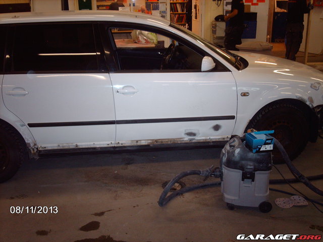

4 december 2013

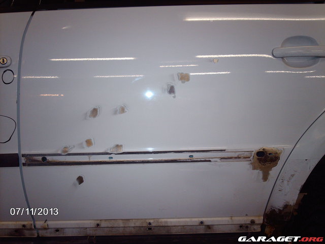

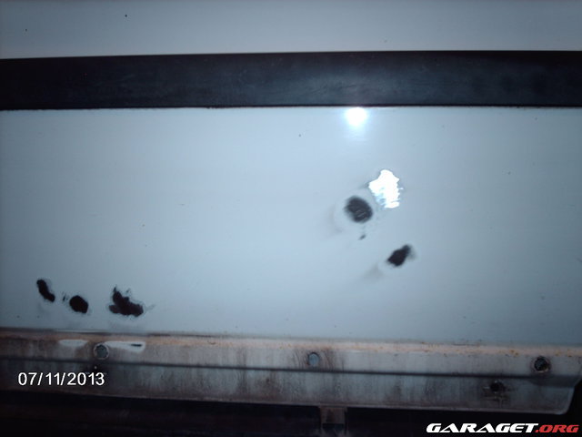

Slipar bort alla stenskott och rost med scotch-brite!

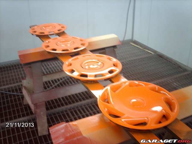

Målar detaljer orange medan bilen väntar, grill, fälgar, lister, stötfångare bak och fram, vindrutetorkarna och sidospeglarna!big_smile

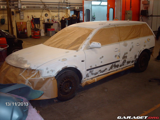

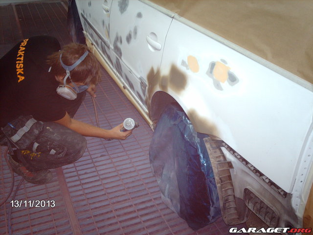

Efter mycket spackling och slipning så är den äntligen grundad, även lagt en jätte tunn färg (märkfärg), 90% förtunning och 10% svart färg oxå lägger man som "dimmvarv", och varför man lägger den är att man enklare hittar skadorna, så när man klossar så sitter färgen kvar där det finns skador så drar man på spackel bara (om det behövs, kan gå och klossa till det oxå om det är tex en liten liten buckla!smile

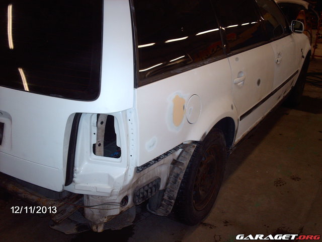

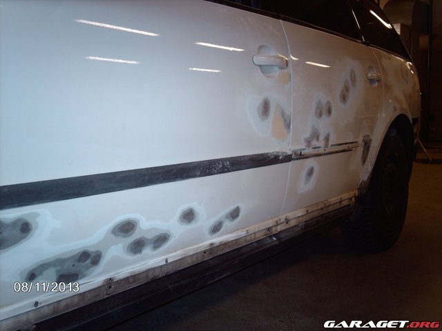

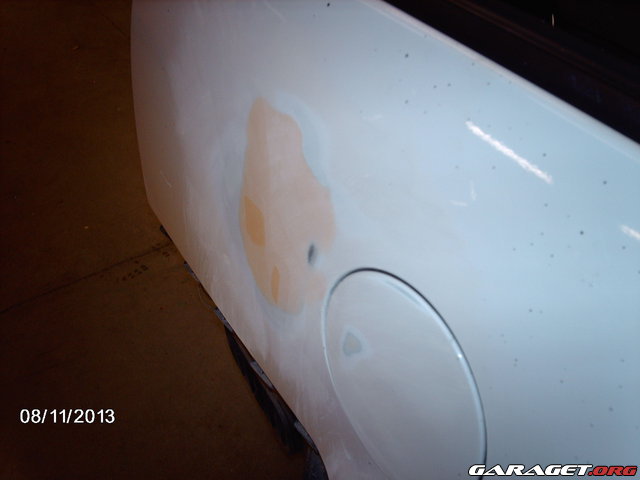

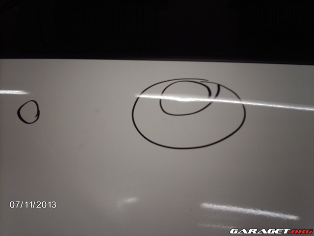

Ringar in bucklor som jag sen ska slipa fram, spackla och klossa:)
https://www1.garaget.org/gallery/images/193/192280/192280-8269d89612a90e5cefa3e80cb9c921f6.jpg
https://www1.garaget.org/gallery/images/193/192280/192280-ad4ce45ac4331f9d2ca28ad06fe8a180.jpg
https://www1.garaget.org/gallery/images/193/192280/192280-66a88c7c5a4d3dc3f5a6f4800b6cf6e1.jpg
https://www1.garaget.org/gallery/images/193/192280/192280-3892361cc776acb8ce845b9cef263757.jpg

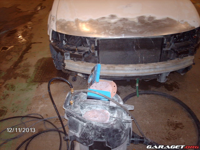

Slipat efter med maskin runtom och på det plåtrena, jag har slipat fram med scotch-bitern och lagt lite spackel på några ställen!

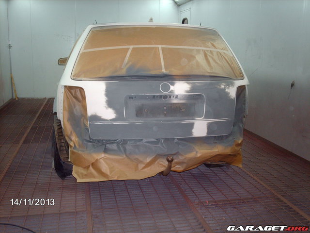

Blåser av hela bilen ute inför tvättning och maskering!
https://www1.garaget.org/gallery/images/193/192280/192280-23bacfeecf1c1a0145b0bdf276da3d81.jpg

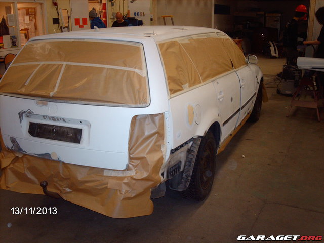

Maskering på och ska rullas in i lackboxen för slipgrund!big_smilebig_smile
https://www1.garaget.org/gallery/images/193/192280/192280-9c0874a26c77898c44f7e264ebc4c164.jpg
https://www1.garaget.org/gallery/images/193/192280/192280-ff1de1ffd9cb2cabf4c959a24295f70a.jpg
https://www1.garaget.org/gallery/images/193/192280/192280-d5926de3db10eed1fbe62978210d392f.jpg
https://www1.garaget.org/gallery/images/193/192280/192280-6948a49c8c9c16b1dc17605bfe3a5744.jpg

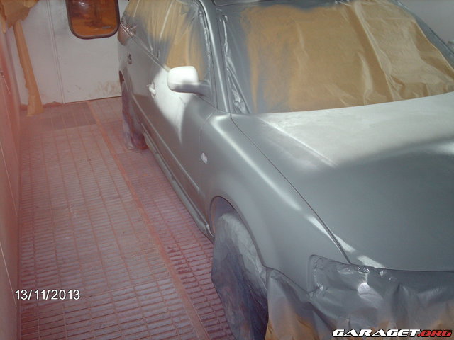

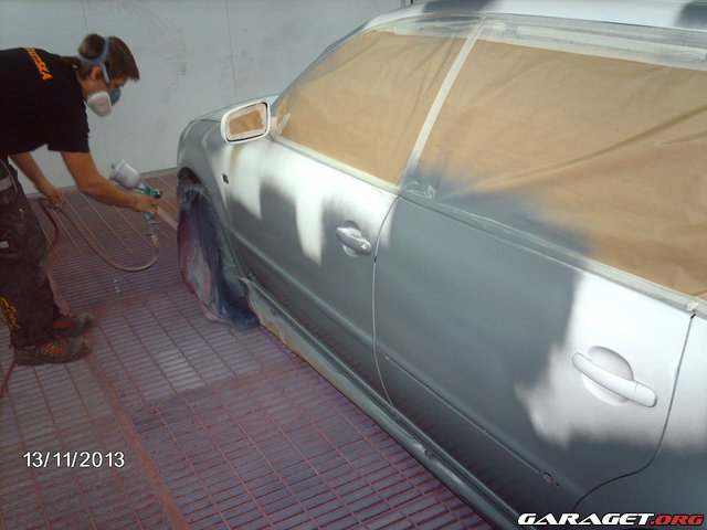

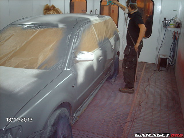

Jag som lägger på en grund som kallas för " aktiv grund " så slipgrunden fäster bättre!smile
Lägger slipgrund!!

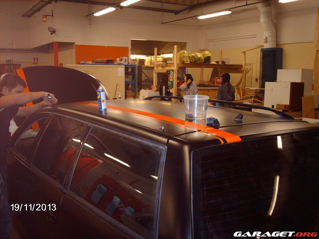

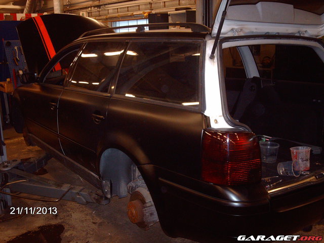

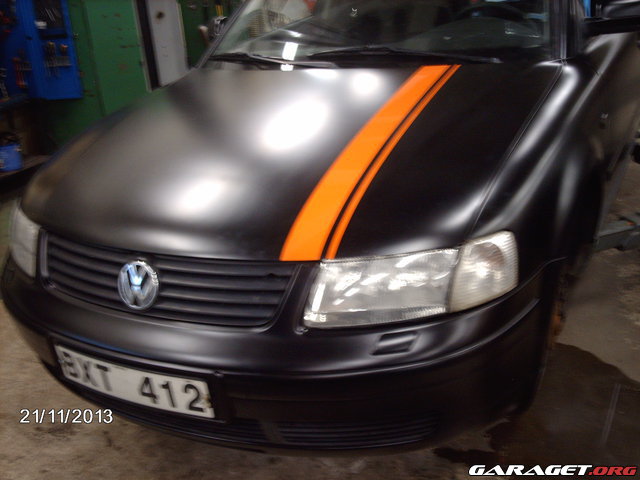

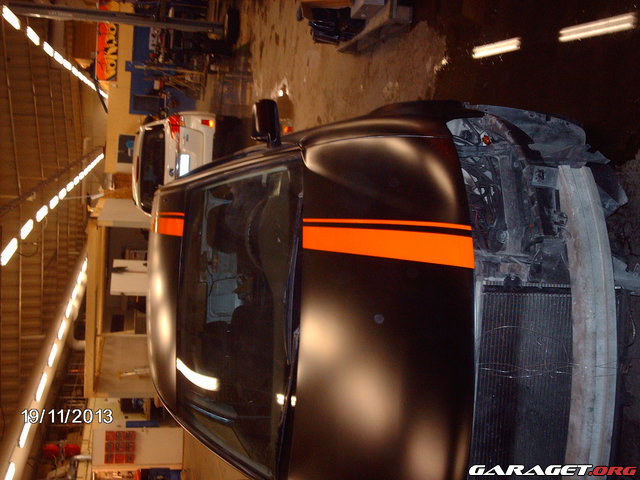

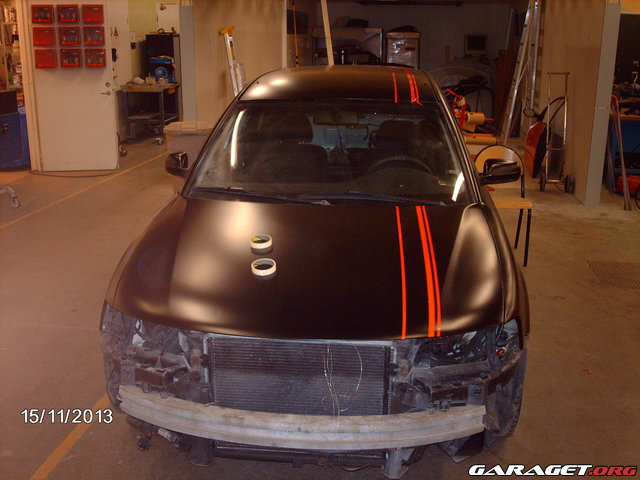

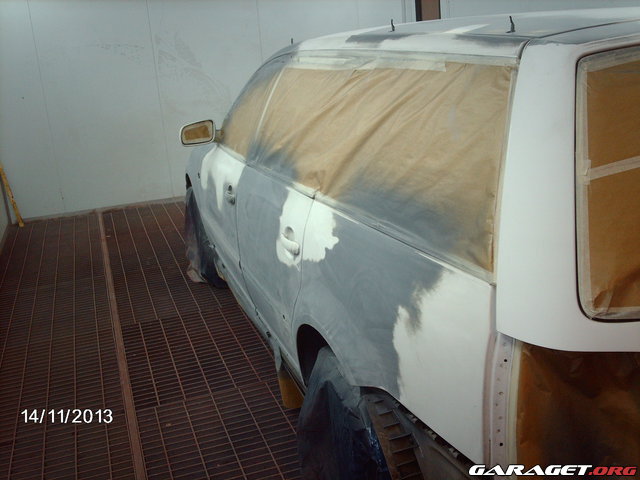

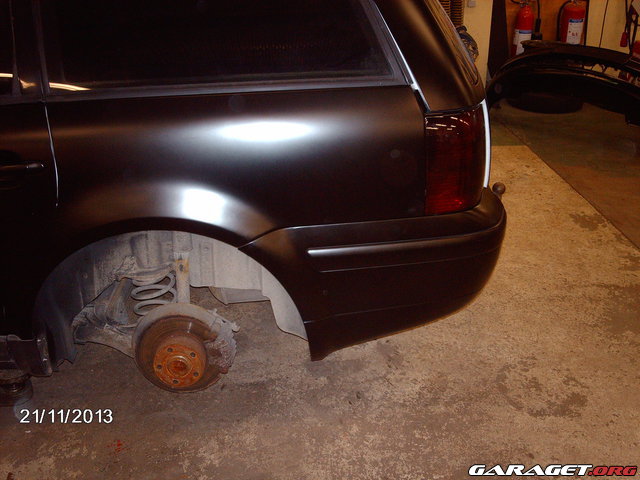

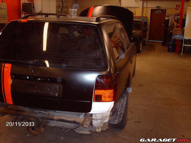

Nu till det roliga med allt, målar bilen mattsvart!big_smile
https://www1.garaget.org/gallery/images/193/192280/192280-57c06a69c7f453df93d1af8ecc8e98b5.jpg
https://www1.garaget.org/gallery/images/193/192280/192280-785334c7133d50063c3f33ac975693b7.jpg
Maskerar stripes
https://www1.garaget.org/gallery/images/193/192280/192280-fa17c4f53dada77c2078ccd59bd80616.jpg
Målat!smile

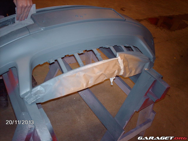

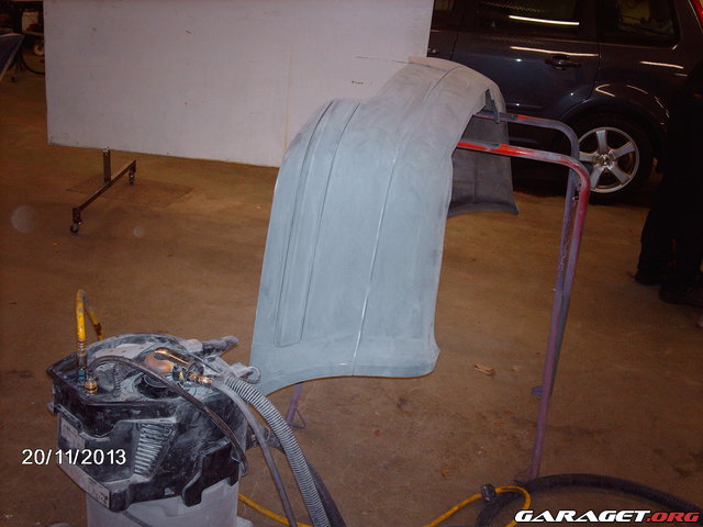

Stötfångarna måste ju målas oxå, bara lite slipning kvar på dom!

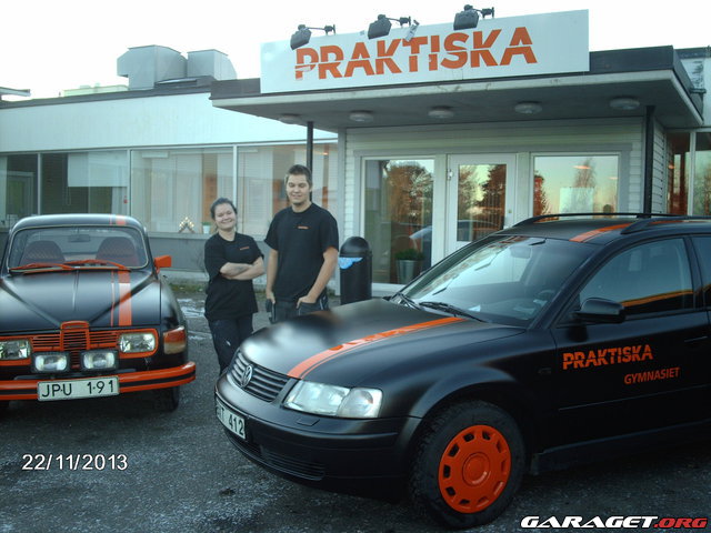

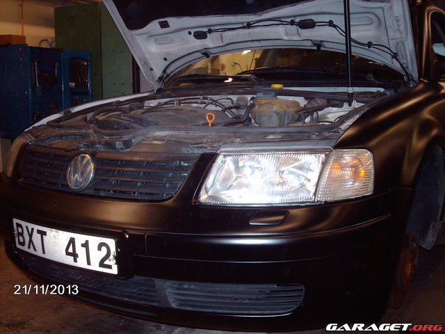

Och till resultatet på båda bilarna ny tvättade och står utanför skolan!
Fler bilder kommer upp!
https://www1.garaget.org/gallery/images/193/192280/192280-3202815e00a10dd3a0efbcd5ef759479.jpg
