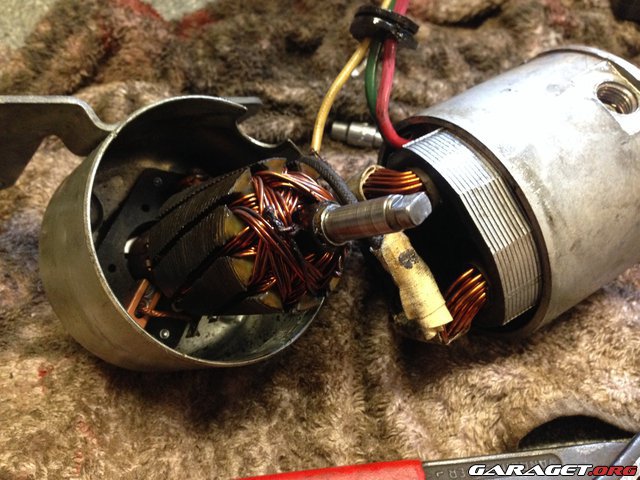

Håller på med en liten 12v hydraulpump till cabben på en Cadillac -67. Problemet är att den har gått tyngre och tyngre under förra sommaren(skjutit 25a säkringar oftare o oftare) nu håller inte ens 50a säkringar mer än en halv sekund, direktmatar jag den med vanlig kabel som man drar inne i hus så blir kableln så varm så att den inte går att hålla i. Som tur är så sitter det inbyggt överhettningsskydd i den! wink
Skruvar jag bort sjävla hydraulpumpen och bara kör elmotorn i tomme så blir det samma sak. Den snurrar lätt så det verkar inte vara där problemet ligger. Nån med i idéer? Den är inte helt gratis ny så kan vara värt att lägga några hundringar på den.....
https://www1.garaget.org/gallery/images/82/81359/81359-ca880aeb048f1ca1d9c34724b1f6ecdb.jpg

Någon lindning som är dålig kanske?
Hur är lagren, finns det risk att lindningarna kan ta i godset?

Lagrens känns helt okej, lite glapp finns ju men jag tror det är inom dom amerikanska toleranserna! smile inget skav eller dyligt syns nånstans....

kortis i den...bara att lämna den till renovering...

Den går ju alltså en stund om man matar med direktström, ca 5sek innan överhettningsskyddet slår i. För att förtydliga! smile så det är ju liv i den.
Nån som har en susning vad en "renovering" kostar.
