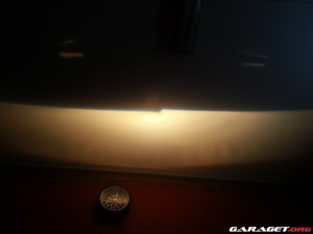

bild på mina ''färgmoddade'' morimoto mini H1 med 5000k lampor
http://www1.garaget.org/gallery/images/97/96937/96937-8c1f57322368985716284e2040b955d6.jpg
Bild'på dom med halogen lampa i? smile
varsågod! däremot var det inte så plug and play som jag trodde då jag har fått modifiera hållaren för lampan för att metallsocken och metall lamphållaren är något större på halogenlampan än på xenonlamporna, men gick lös med dremeln lite och sen passade det tongue
https://www1.garaget.org/gallery/images/97/96937/96937-8ade26120155895985224236c396050a.jpg
däremot skulle jag nog inte köra med halogenlampor mer än typ till och från besiktning då dom ju genererar en hel del mer värme än 35w xenon

Tänkte oxå köra med halogen bara till bes, annars så gäller xenon :p
Ljusbilden ser ju fin ut, undra om bes gordkänner "bi-halogen" :p
