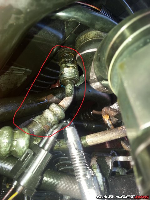

https://www1.garaget.org/gallery/images/187/186796/186796-59f63d57cbf8ca155c73846c7704d4cb.jpg
Vad är detta för slang? den läcker och vill byta den. men vet inte vad den går till! den sitter precis under kylarslangen i kylaren! någon som vet? yikes
144 Inlägg
22 februari 2014
åker du automat ?
125 Inlägg
22 februari 2014
racing245 skrev:
åker du automat ?
nope manuell! yikes
Saab älskare!
4 597 Inlägg
22 februari 2014
Ser ut som en extra oljekylare, till ex automatlåda eller motorolja smile
125 Inlägg
22 februari 2014
nu är det såhär. jag har sett ett det läcker olja där sen jag köpte bilen. vet inte vart exakt läckan kommer ifrån men är det någon som vet om slangarna ska glappa. för jag har vatten i oljan samt går det åt väldigt mycket kylarvatten och ryker väldigt mycket ur avgasrören! Jag tror det är topplockspackningen. men nu läste jag lite om oljekylaren och det visar sig att dom väldigt lätt kan gå sönder. tror ni att det kan bero på det eller vad kan det vara? är inte så sugen på att byta topppackning när den endå är i fint skick? yikes
Saab älskare!
4 597 Inlägg
22 februari 2014
Kan mycket väl vara så att det är oljekylen som är dålig, börja med o byt det o oljan i bilen o se om det hjälpte smile
904 Inlägg
22 februari 2014
Den slangen ä till olje kylet det ä sant att det går sönder det ä ju plast trots allt har du pengar så byt kylet
