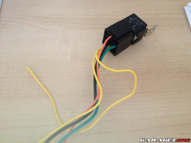

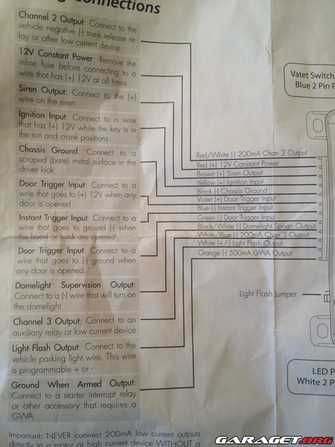

Dock ser den "gula kabeln" ut såhär. Antar att från relät ska den gula till boxen som styr larmet och till tändningen.
Den svarta ska ha jord. Men orange och grön ska vart?
Grön = ?
Orange = Minus
https://www1.garaget.org/gallery/images/11/10198/10198-8d157010c0448467fc9db1bf279713b6.jpg
Och som ni ser på denna dåliga bild så sitter inte den gröna kabeln ihop med resterande kabelbunt där grön också finns med
https://www1.garaget.org/gallery/images/11/10198/10198-35d64d0c95054bda07022e1439a23514.jpg

Du har en drös med funktioner i larmet som är beroende av tändningsplus, bl.a programmering av fjärrar.
Det är bara att koppla in den gula kabeln till bilen. Om du bryter just tändningsplus vid tändningslåset så kopplar du in den före din brytare så arbetar det som det ska ändå.
Och det finns startspärr i larmet enligt vad manualen sa, det är troligtvis det relät är till för och det styrs av larmenheten.

Kan jag inte koppla den på samma kabel som min "startspärr" är på?
Jag vill ju inte koppla in startspärren som är i larmet, kan jag inte komma förbi det på något vis?
Och vart ska den gröna från relät, samt den orangea?

Du kan koppla så, men till vilken nytta? Förlåt, men jag är allergisk mot "hemma-kopplingar". Följ elschemat och instruktionen så kommer det funka som det ska. Så fort du börjar skapa egna lösningar kommer strulet som ett brev på posten förr eller senare. T.ex. om någon funktion styrs av på/av med nyckeln (som t.ex. CarGard hade på sina larm!) så måste du då istället flumma på och av med din hemmagjorda startspärr.
Startspärren i larmet kan helt enkelt strunta i att koppla in, larmet vet inte skillnad på om den används eller ej då det bara är en krets som bryts.
//Brådhis

Du behöver inte använda själva startspärren i larmet, precis som Brådhis skriver. Larmet har som sagt ingen aning om den funktionen är inkopplad eller inte. Men du bör nog om möjligt lägga in den gula mot tändningen (alltså egentligen vilken kabel som helst som matas med +12V så fort du vrider om nyckeln.
Tror att hemma kopplingar i det här fallet är oundvikligt med tanke på att han behövt lösa vissa stöldproblem på ett enkelt sätt ^^
