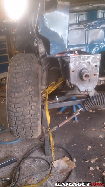

https://www1.garaget.org/gallery/images/204/203601/203601-92808020beff70e50925e0cdc2736ba5.jpg
Tagit bort bärarmen eftersom att jag ska bygga nya som kommer passa bättre

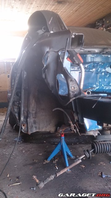

https://www1.garaget.org/gallery/images/204/203601/203601-c688bf021db95dc6ec127ca4a7a897bf.jpg
Nya bärarmen är på plats,

Det finns nog inget som passar rätt på satt säga, inte i mitt fall iaf. Mycket lär byggas själv, vart några timmar nerlagt bara på just bärarmarna smile

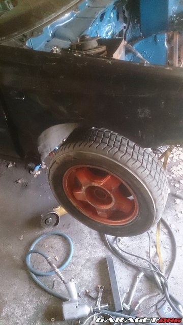

https://www1.garaget.org/gallery/images/204/203601/203601-0526d758714acaa9ab8a45ba31e2ff01.jpg
Hallå! Lovade mer bilder men har inte hunnit med eftersom jag fyllde år i veckan och varit på Elmia, men en sak föder en annan och mekgnistan kom omedelbart nu ikväll direkt hemkommen från Jönköping! Första kommer nu, testar med hjulplaceringar, ser jävligt hårigt ut tycker jag!!  Kommer mer bilder på framvagnen ikväll också!
