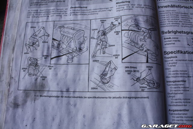

https://www1.garaget.org/gallery/archive/36199/656388_vi3gu3.jpg
en bra bok! big_smile

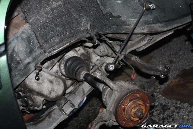

https://www1.garaget.org/gallery/archive/36199/656392_g5c6uq.jpg
jajamen nu står motorn fast i subframen. nu är det inte mycket kvar tills motorn är hel!

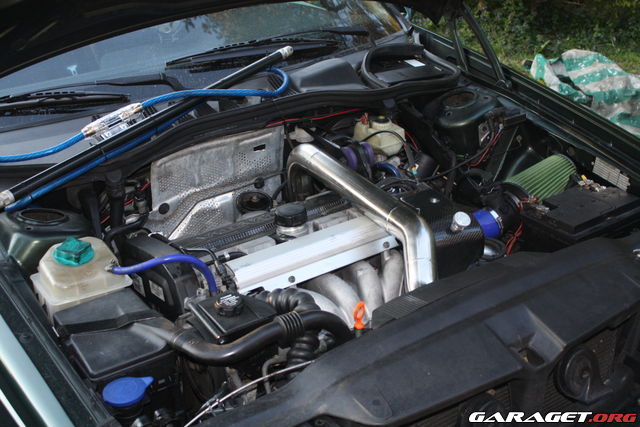

https://www1.garaget.org/gallery/archive/36199/656397_l4ywpk.jpg
motorn är helt klar jävligt skiten just nu kolla bara på locket till vattensaken vad den nu heter kommer inte på namnet! big_smilebig_smile
Joas_86
14 maj 2009
#86
Vattenbehållarens lock ? big_smile hehe....

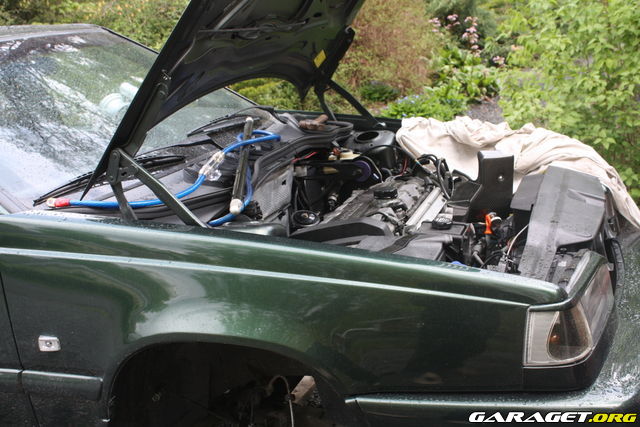

https://www1.garaget.org/gallery/archive/36199/656400_asbhmp.jpg
motorn är helt klar. drivaxlarna sitter på plats med länkarmar har ingen bild på det. så imån blir det klart för en sväng!

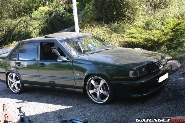

#94
https://www1.garaget.org/gallery/archive/36199/657249_0tqzqo.jpg
nu funkar bilen som den ska!!! big_smilebig_smile så jävla gött att det är klart allt ratten står inte i mitten när man kör rakt men ska ut å fixa det nu sen ska han få sig en tvätt överallt! big_smile tack för mig!big_smilebig_smilebig_smile man känner att svänghjulet är lättare är nästan 100% säker på att den drar iväg fortare på nåt sätt!
Senast redigerat av Rand (16 maj 2009)
Joas_86
16 maj 2009
#95
Fan vad roligt ! Det blev alltså en skillnad med svarvat svänghjul ? Undra om man ska sj svarva svänghjulet big_smile
