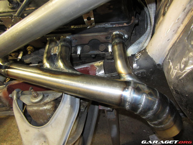

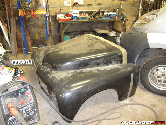

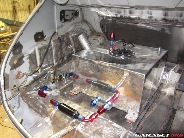

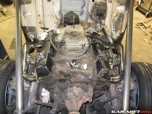

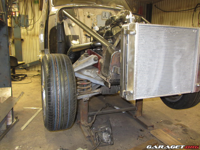

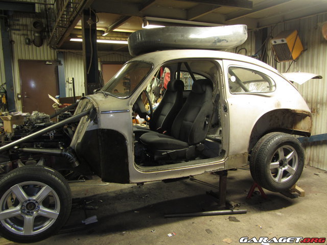

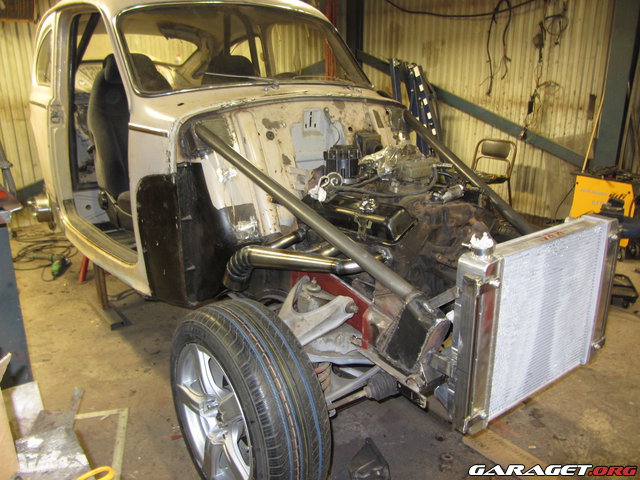

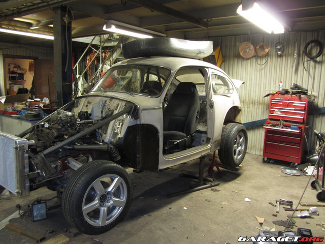

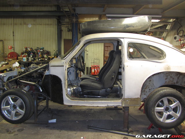

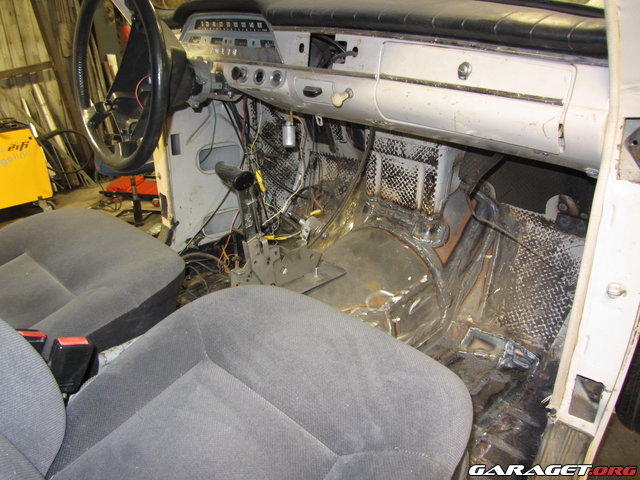

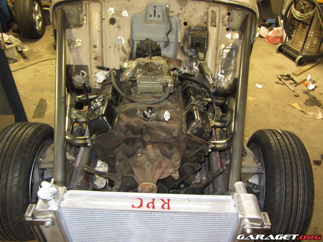

Här kommer mitt projekt som jag håller på med just nu, en volvo pv som ska få i sig en v8 och godkännas, sedan ut och njutas av på vägarna.. Kommer att uppdatera under byggets gång som redan nu kommit ganska långt.

Hej
Den byggs för att ha kul med den kommer att ha ett racing stuk.
Motorn som den besiktas med är csb305 växellådaTh350 med skiftkit
Bakaxel1031 mad aussi locker som sitter på pv orginal armar stötdämpare från stötdämpar verkstan
Framvagn är volvo140 innsänkt 30mm iframtassarna styrväxel opelascona i nuläget utan servo med volvo 164 fjädrar och ställbara stötdämpare.
Orginal tanken är borttagen det sitter alu tank det blir el pump soppa filter regulator ibagaget med påfyllning utifrån
Däck bak245 60 16 fram kommer att bli205 55 16
iredning nytt inner tak dörrar och sidor bak i aluplåt bilen kommer inte att ha någon form av isolering det ska endast vara motor musik:cool
