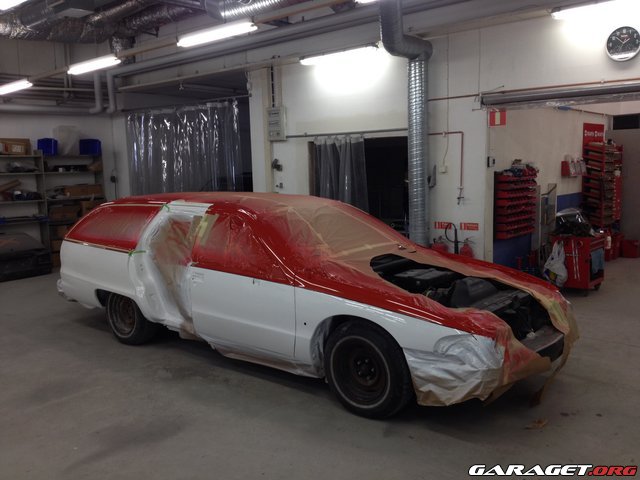

https://www1.garaget.org/gallery/images/193/192369/192369-07a79b00f4deafc8880980b60cbc87c8.jpg
Så här såg det alltså ut vid start. bulorna på bakluckan samt den större bakom hjulet (som ej syns på bild) var av prioritet.

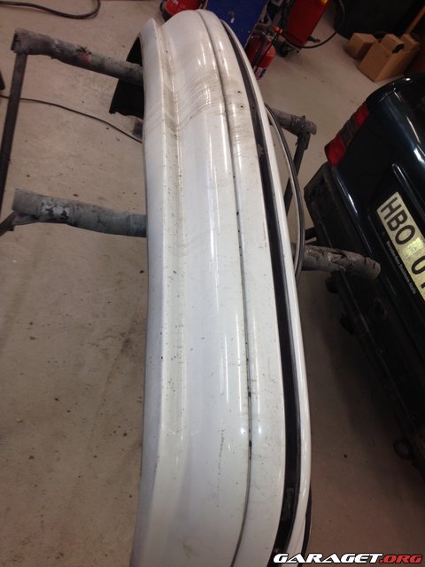

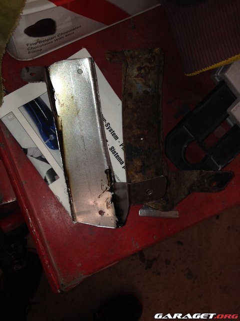

Stötfångarna åkte av först och slipade bort stenskott och till den bakre fick det tillverkas nya fästen mot karossen som rostat bort. Se bild.
https://www1.garaget.org/gallery/images/193/192369/192369-f1b26e181673941aaf75bab06914557b.jpg

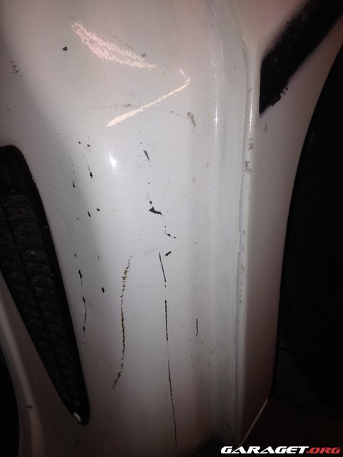

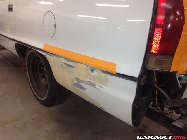

https://www1.garaget.org/gallery/images/193/192369/192369-db35ee559aa93b923275ac58dd53627e.jpg
Här syns bucklan bakom hjulet bra.

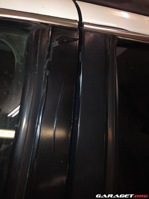

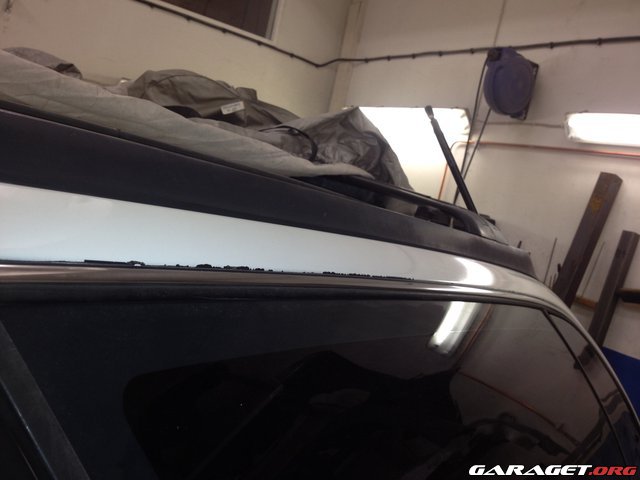

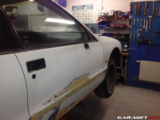

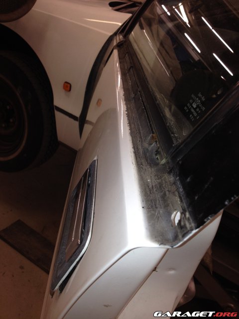

Nu har jag riktat upp baklämmen, bucklan bakom VB hjul samt klossat av hela högersidan. På grund av en spackelspricka i en gammal lagning på passagerardörrn var det tvunget till att slipa ner det gamla spacklet, blästra den ytrost som blivit bakom samt göra om plastningen på dörrn. Mycketjobb!
Som ni kan se på bilderna i detta inlägg har man inte brytt sig om att demontera några lister eller handtag när man målade om bilen från svart, ovanför regskylten syns det väl...
https://www1.garaget.org/gallery/images/193/192369/192369-9a4b66ba24974581c8bd9d957928e2b4.jpg
https://www1.garaget.org/gallery/images/193/192369/192369-b4712bef52daa2c05e187f92b8535f4e.jpg
https://www1.garaget.org/gallery/images/193/192369/192369-cb8fdaed1054ecd5c48db9d360c8bcaf.jpg

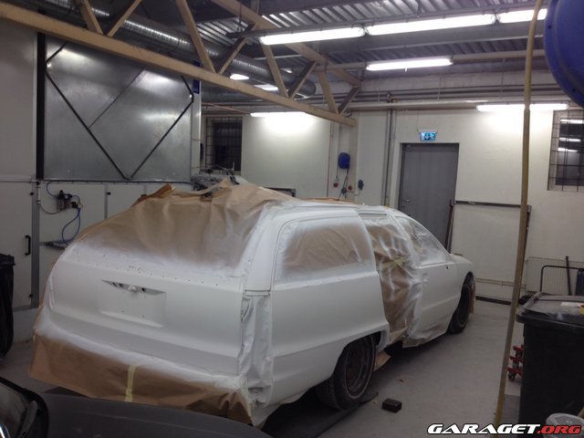

https://www1.garaget.org/gallery/images/193/192369/192369-e28b6b83bec64c550bca537304093e08.jpg
Klart!!
https://www1.garaget.org/gallery/images/193/192369/192369-f01a188492f1857626f9664f4c5281c6.jpg
Stor skillnad på vit och vit
https://www1.garaget.org/gallery/images/193/192369/192369-bebb3b9135cc3f227fcd82d50a39c794.jpg

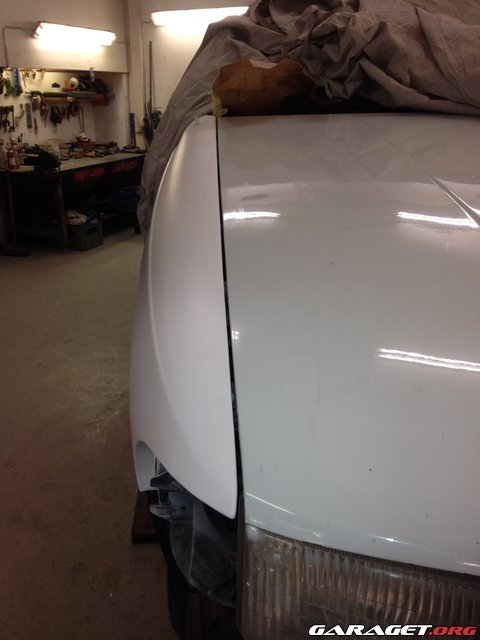

Mer rikt och slip i helgen!
https://www1.garaget.org/gallery/images/193/192369/192369-44ab7e30b35566528f18f0c6ad7bcaac.jpg
https://www1.garaget.org/gallery/images/193/192369/192369-43c26c475504e95bfbb9e76bf3563abe.jpg

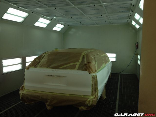

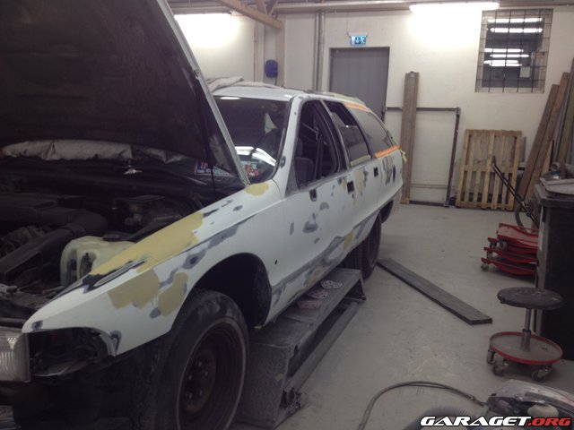

10 Inlägg

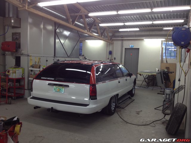

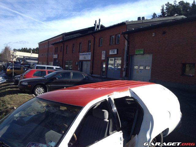

15 mars 2014

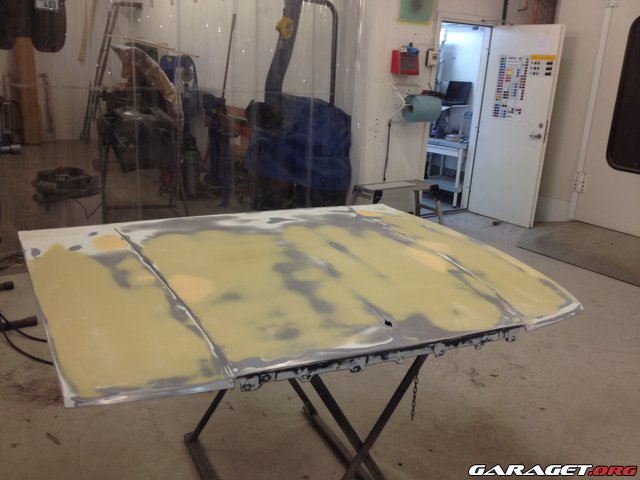

Såja. Nu börjar det fan likna nå här. Har jobbat som ett AS sista veckorna. Huven färdigriktad och allt utom tak är grundmålat! Rutramarna är klara och taket står på tur... Har också gjort ett par färgprov och nu bestämt mej hur det kommer att se ut.
https://www1.garaget.org/gallery/images/193/192369/192369-b7e3f5c7b5485157a137821445f15348.jpg
https://www1.garaget.org/gallery/images/193/192369/192369-6cca9062d538c16b67ba8dc340d9cfc0.jpg
https://www1.garaget.org/gallery/images/193/192369/192369-4908c544977342ca1050f93e4ac23b67.jpg
10 Inlägg

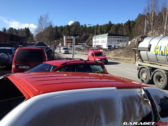

22 mars 2014

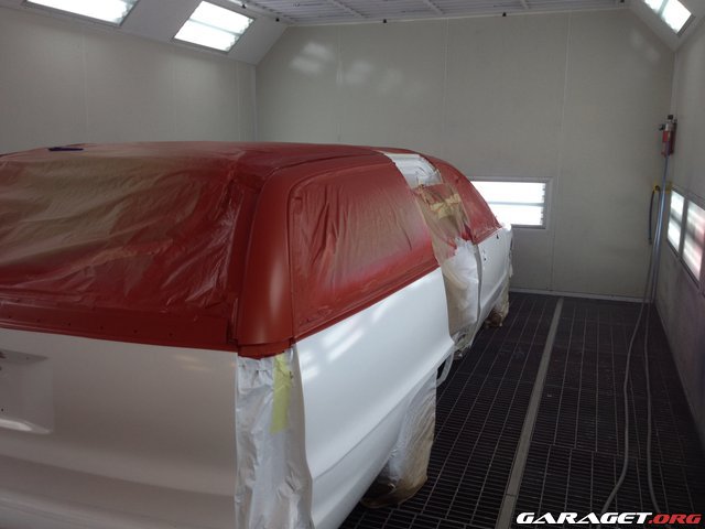

Tak lackerat. Inferno Orange Metallic!
https://www1.garaget.org/gallery/images/193/192369/192369-1cc2ba8c7ac78645d4c9337b9c1ff5c4.jpg
https://www1.garaget.org/gallery/images/193/192369/192369-28e90cb290b17a4977c64917c34cf177.jpg

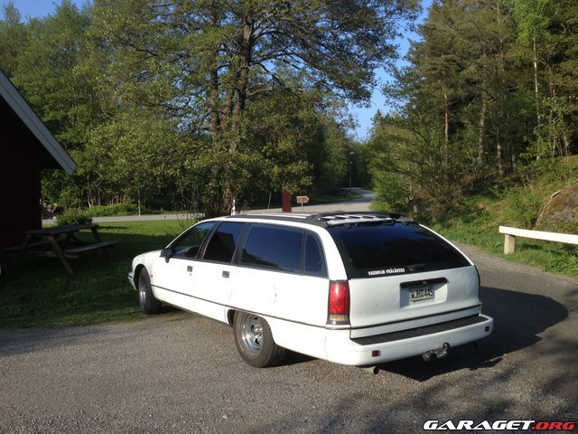

https://www1.garaget.org/gallery/images/193/192369/192369-e50a07f69bc39af6991a872de6554232.jpg
