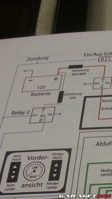

Ja, mitt airridesystem funkar inte kan vi ju börja med, har kopplat allt som det ska enligt schemat jag fick med.
Ett relä som styr kompressorn funkar då kompressorn startar & går samt fyller tanken, sen relät som ska styra höj/sänk funktionen fungerar ej.
Här är en bild så kan jag förklara bättre
Stor helhetsbild
https://www1.garaget.org/gallery/images/74/73108/73108-6895c8c927d80358a4f1cdc500867b4f.jpg
Förstorad på relät
https://www1.garaget.org/gallery/images/74/73108/73108-522520355bfe3c10e93a64593ddfcc88.jpg
Som man ser så ska konstant plus in på nr 30 där har jag sedan ström.
nr 86 är jordad som det ska vara.
Tänningen sitter inkopplad på nr 85 som bilden
Sen kabeln från knapparna som går till 87a ska väll bara få ström när man trycker på respektive knapp?
Har iallafall 12V på  den under bara 87 kontakten, sen där tänningen går in verkar det endast vara ca 5v och inte 12v som det är fram i cigguttaget.
Vad beror det på? byter jag med 85 och 87 så blir relät tyst iallafall men inget funkar ännu, byter tillbaka till enligt ritningen och då surrar det ibland konstant & ibland lite till & från. hmm kliar mig i huvudet och försöker förstå vad som är fel tongue
Är det något som annars verkar galet eller är helt enkelt relät trasigt som jag fick nytt i kartong? eller är det för dålig tänningsström? vad kan vara mest troligt så kan man testa med det mest troliga först. totalt värdelös på relän osv

när ett relä surrar beror det på antingen dålig tillslags spanning (tändningen 5v räcker nog inte)
eller så kommer det växelströmmar till tillslagsströmmen men eftersom du har en 5v signal så är det nog där problemet ligger testa att koppla till en annan spännings källa på 12V tex P-ljus
