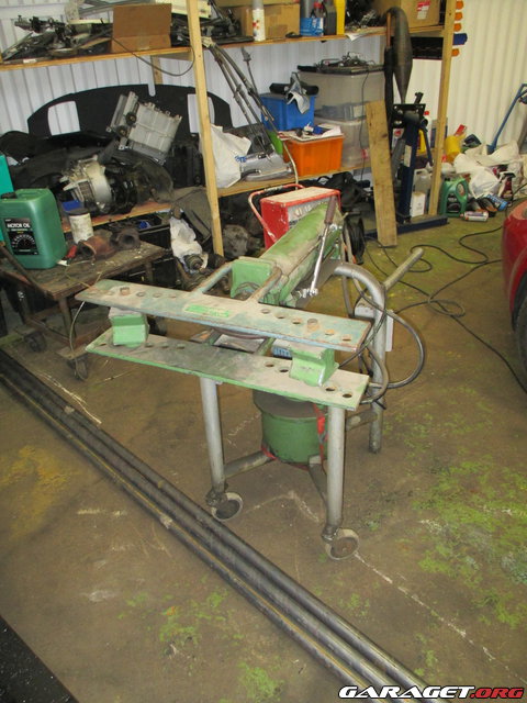

ja då kanske det äntligen blir till o fåihopa buren helt o hållet
efter många samtal blev det till att försöka sig på att böja egna framstöttor

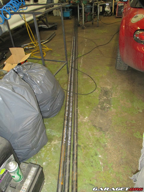

så bestälde hem lite rör i rett dimentioner och kvallisort
22,6m skall vell täcka till 2st framstöttor a 2m? hehe
https://www1.garaget.org/gallery/images/15/14343/14343-cddfb11c8332e407f0d804660ae84a3c.jpg
rörbock hemma i garaget nu med så bara till o börga göra misstag
ne det skall nog gå ganska så smidigt har testat med några små bitar o verkar gå riktigt smidigt
så om allt nu går bra så kommer polarna upp till nästa hälg för att hjälpa mig att heltigga buren
https://www1.garaget.org/gallery/images/15/14343/14343-eaa3e4f378cd99d24eb6138122530e11.jpg

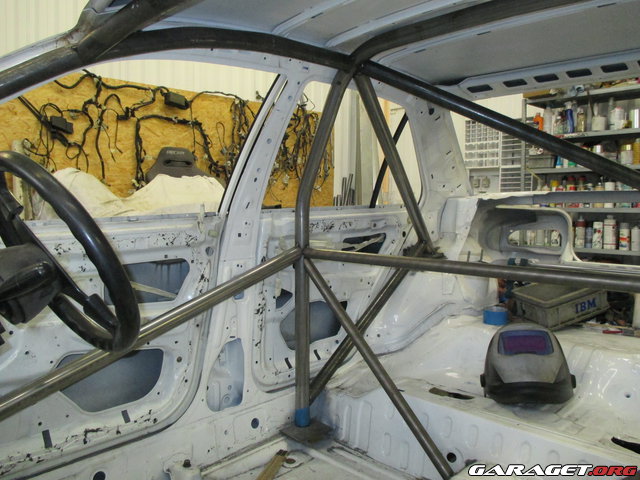

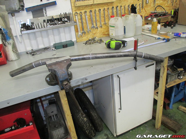

har tro det eller ej faktist kommit igång med o knäcka framstöttorna till min bil nu
kan ju säga som såhär att det tar låååång tid att böja rör om de skall bli bra

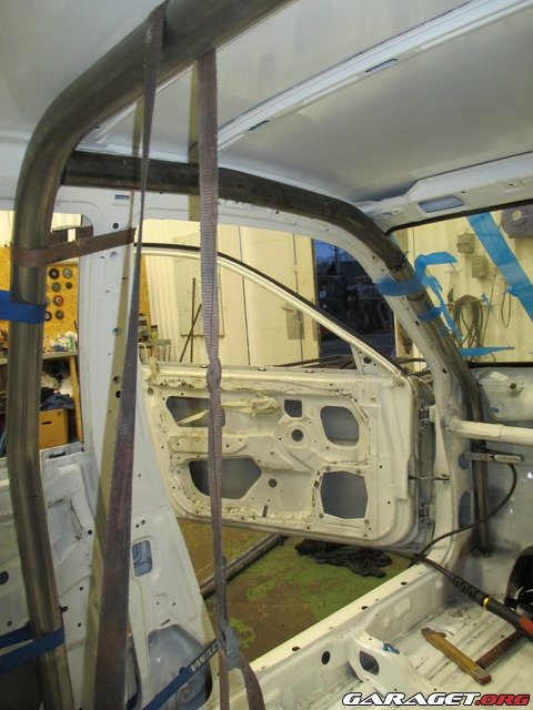

såhär blir det med framstöttorna

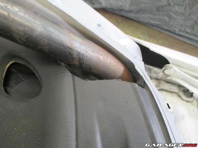

https://www1.garaget.org/gallery/images/15/14343/14343-5a8227c0c07b0991079b0467f823d4fe.jpg
blir riktigt bra!

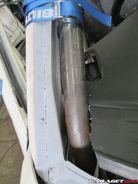

några små justeringar på stöttan till passagerarsidan bara. har &så fått låna en stol för att kolla hur körställningen blir mm
https://www1.garaget.org/gallery/images/15/14343/14343-9990c4461d076fedd831b6f1e2d4a30c.jpg
https://www1.garaget.org/gallery/images/15/14343/14343-e536a80979e85c579100c69e746497d8.jpg

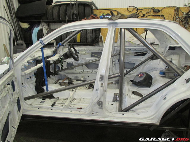

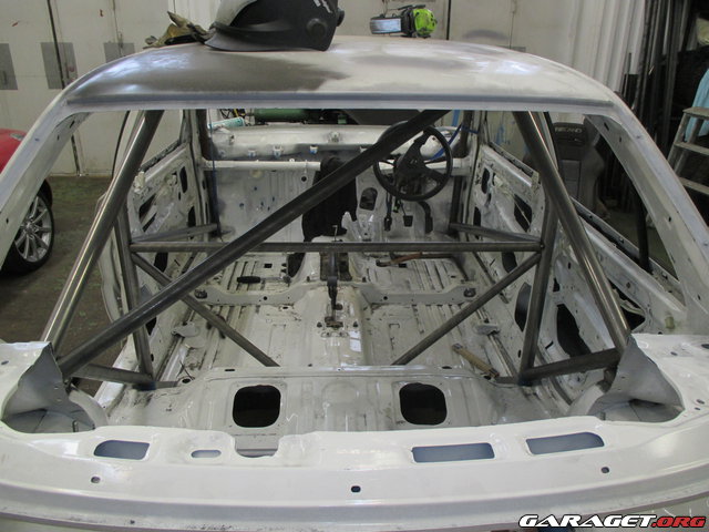

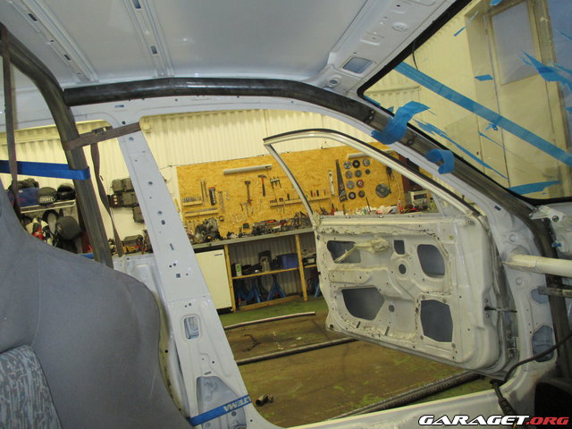

rör till över rutan
https://www1.garaget.org/gallery/images/15/14343/14343-3e7cbac457074918505008585f3eeac1.jpg
va riktigt smidigt med mallarna som jag gorde
bara att kapa upp dom o holla åvanför när man bocka alla små sista knäckarna (många små böjar blir det)
https://www1.garaget.org/gallery/images/15/14343/14343-8bb28b77357e2eb3542ed283ab190f04.jpg

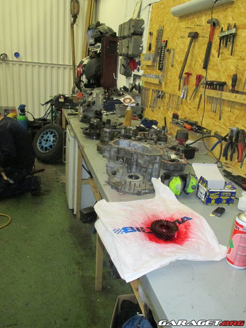

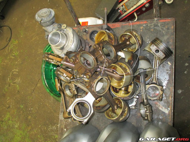

har &så haft storstädning i garagetl åg några kolvar o stakar mm o skräpå på bänken
va gör man med dessa?? går det att sälga sånt? inget fel på dom bara blivit över när det bytts till andra grejer
https://www1.garaget.org/gallery/images/15/14343/14343-c1c151983ded19a1624c36ba8527e146.jpg

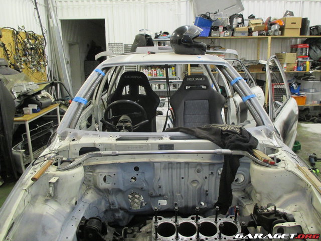

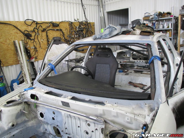

#93

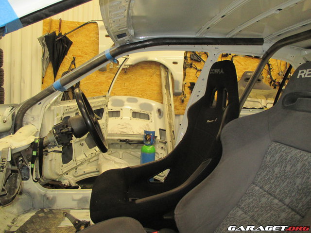

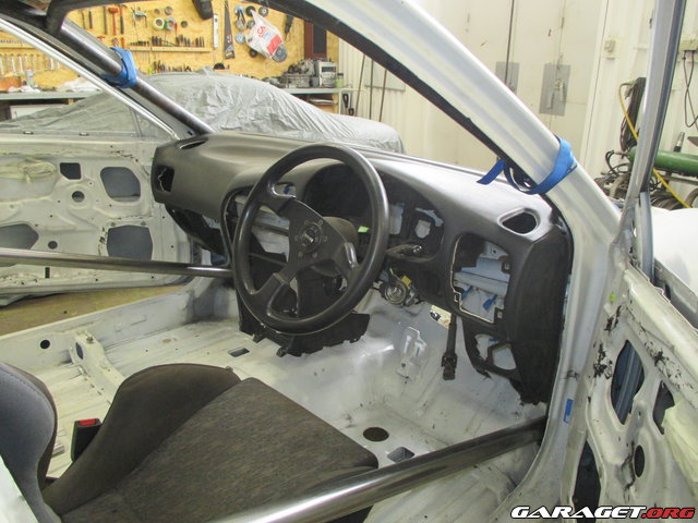

dagens arbete igaraget
fick brädan på plats smile
käns ju rett gött att sitta i sätet o torrgasa nu wink
men mer inredning än brädan och 2 stolar blir det inte
https://www1.garaget.org/gallery/images/15/14343/14343-7fd3a51bd0b0367de91a076adbb69957.jpg
https://www1.garaget.org/gallery/images/15/14343/14343-d16b53075da70c3c5a32e536bef70ca8.jpg

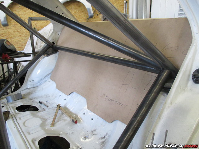

passformen mot framstöttan på förarsidan blev ju riktigt bra
skall bara slipas jämn innan brädan skall flockas
https://www1.garaget.org/gallery/images/15/14343/14343-8378970cee1a9ba1b59b14ce499f9c6f.jpg

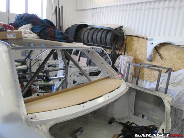

gick därimot sämre på pasagerarsidan har ca 15mm glipa mellan rör o brädan
frågan e om man skall ta o kapa i min extrabräda eller försöka plasta igen eller skit i det
förmodligen skitaer jag i det kommer ju inte synas nott märkvärt endå

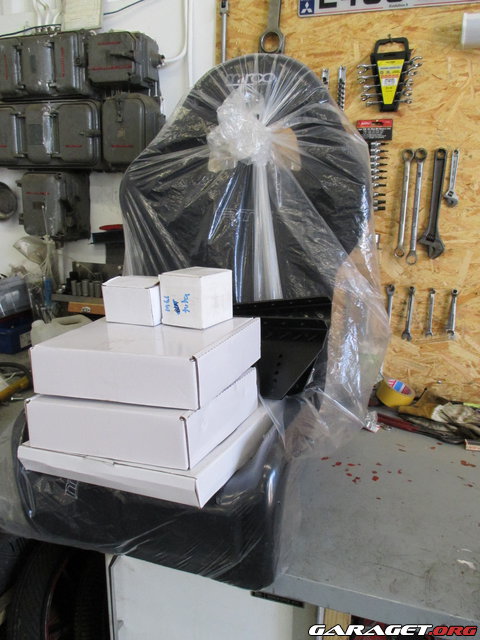

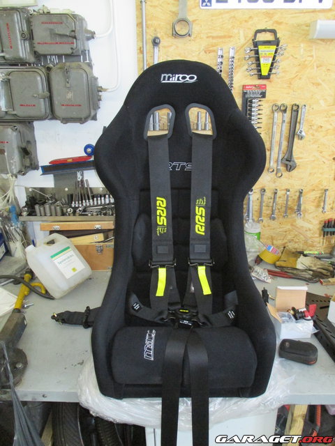

fick ett efterlänktat paket härromdan
https://www1.garaget.org/gallery/images/15/14343/14343-4240416caafa7ef64ad5f044c148c29a.jpg
så man kan börga göra stolsfästen o plaseraut bältesinfästningarna
https://www1.garaget.org/gallery/images/15/14343/14343-a348229c8e7cf0ef29eec98247425da4.jpg

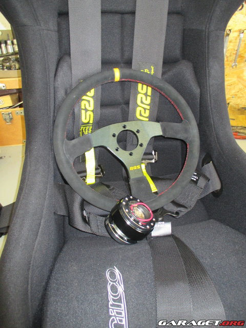

fick &så med en ratt och rattnav
https://www1.garaget.org/gallery/images/15/14343/14343-a809a1e9f446fd5f6b151478215d7c53.jpg
saknar bara en "spacer/övergång" mellan rattstång och snappoff navet

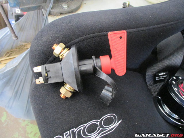

fick &så en riktigt huvudströmbrytare
https://www1.garaget.org/gallery/images/15/14343/14343-adb13397dd448f462770622c65fb4cc6.jpg

skall sågaut en mall till innan jag är nöjd nog att skäraut den slutliga i aluminium

jag gjorde exakt likadant typ.. tog många småjusteringaqr för att få det bra te slut :-)
Nu kanske jag har frågat innan men skall du ha en SBF-klassad bur ?
Isf får du ej ha de korta tvärgående stagen bakom varje stol tyvärr.
Senast redigerat av KHRacing (30 maj 2014)
Location: Probobly by the food
338 Inlägg
30 maj 2014
#96
Konstigt
SBF besiktningsmannen jag pratar me ryckte allt såg riktigt bra ut
Åandrasidan så är det ju lite olika regler för dragracing och drifting som jag harförmig du pyssla me?
Senast redigerat av guran_man (30 maj 2014)
