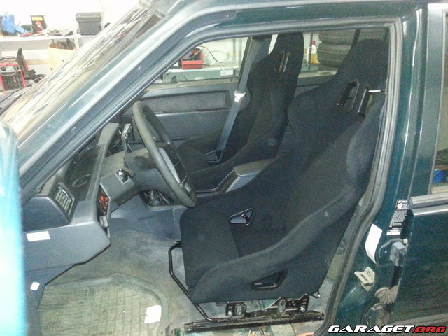

Började med å kapa fjädrarna svetsa diffen, montera sportstolar och höja laddet till 0,6

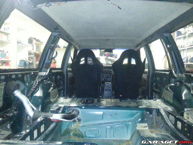

Sen började tyvärr kopplingen slira när man sladda på 2an så slängde ur all inredning bak sen orkade kopplingen ett tag till.

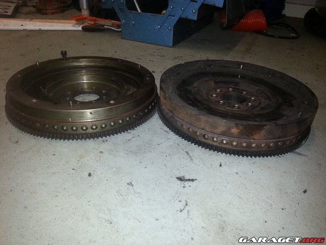

Sen så köpte jag ny förstärkt koppling som klarar ca 420nm. Passade även på att byta bort dubbelmassesvänghjulet och byta synkring på 2an(Glömde dock svetsa 3an)

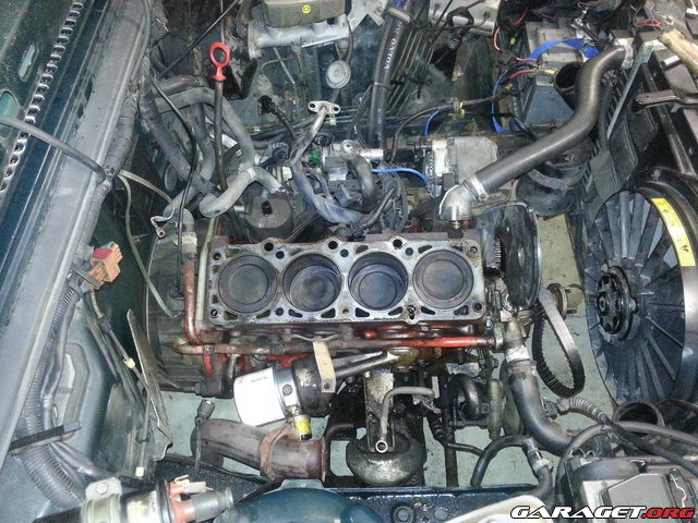

Köpte ett viking bränslechipp och höjde laddet till 1,2 och blåste första topplockspackningen
