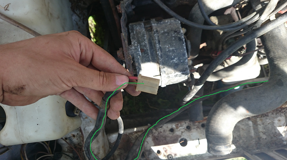

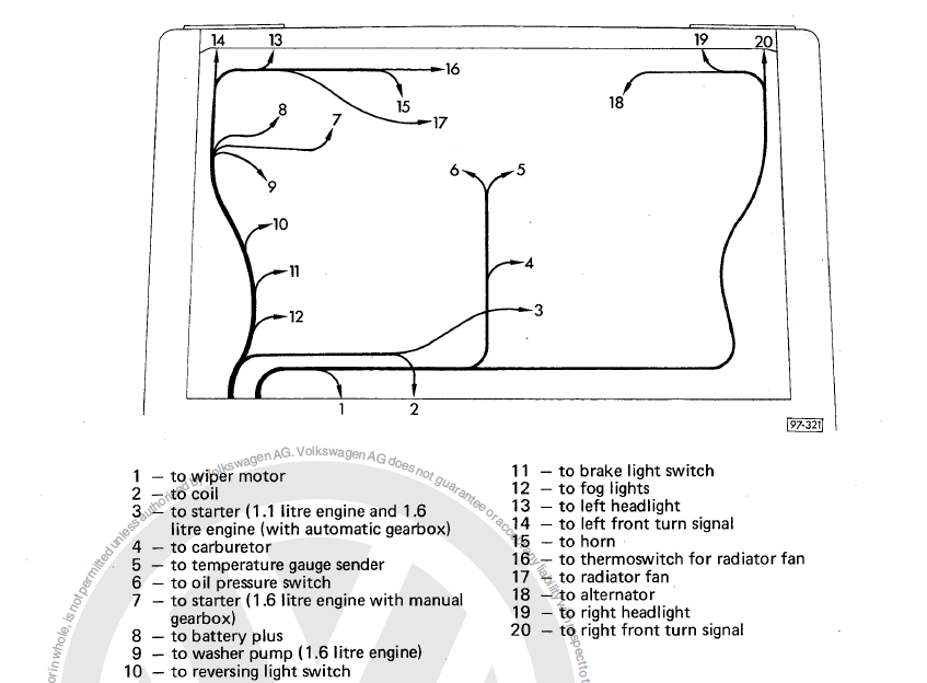

Som titeln säger, kablarna som går ifrån härvan in till boxen är borta(?) Vet inte säkert själv, för att förklara bättre slänger jag in en bild ifrån manualen:
http://i.gyazo.com/4fde323ec1980aa04a281065c58f5271.png
Då är det nr. 16 och 17 som är borta ifrån min bil.
Bilen i fråga är en Golf mk1 -84 GLI som har fått motorbyte till en -88 GTI 1.8L motor (som gick bra för 6 år sen)
Då bilen har stått i 6 år utan att köras (dock startats flera gånger) så fattas det en del underliga saker, såsom denna kabel som ska koppla in fläkten och temp-givaren, jag tror jag hittat en kabel som tros ska gå till fläkten så som den ser ut. 3 pols kontakten som ska kopplas direkt in i fläkten hänger ingenstans så det är därför jag har problem med detta.
http://i.gyazo.com/eb8ea8f6c2af04a030dec3b80e188ffc.png
Kabeln som jag "tror" ska gå till fläkten som också inte har den andra delen av kopplingen
Är det någon som kan det här rakt av eller har en egen mk1 som kan tala om för mig hur det ska sitta? Manualen jag har är inte till någon stor hjälp direkt!
