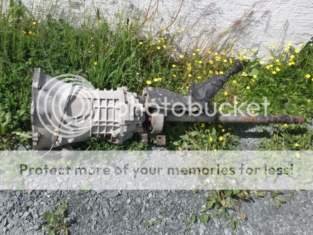

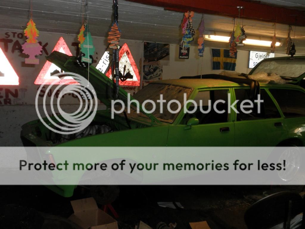

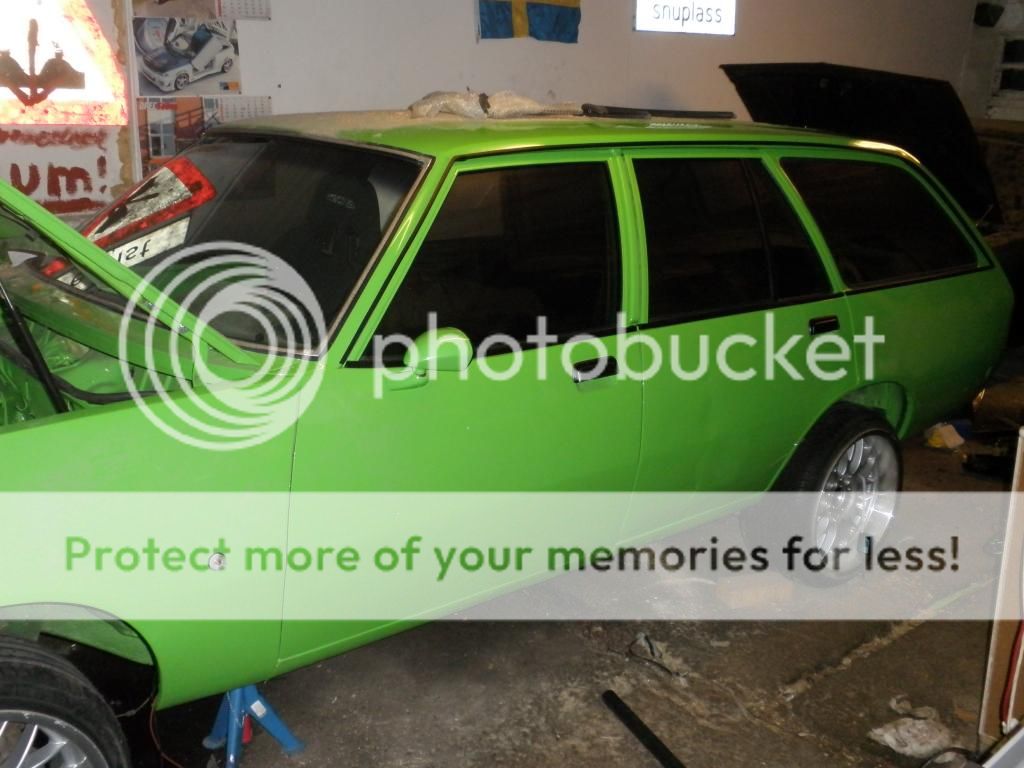

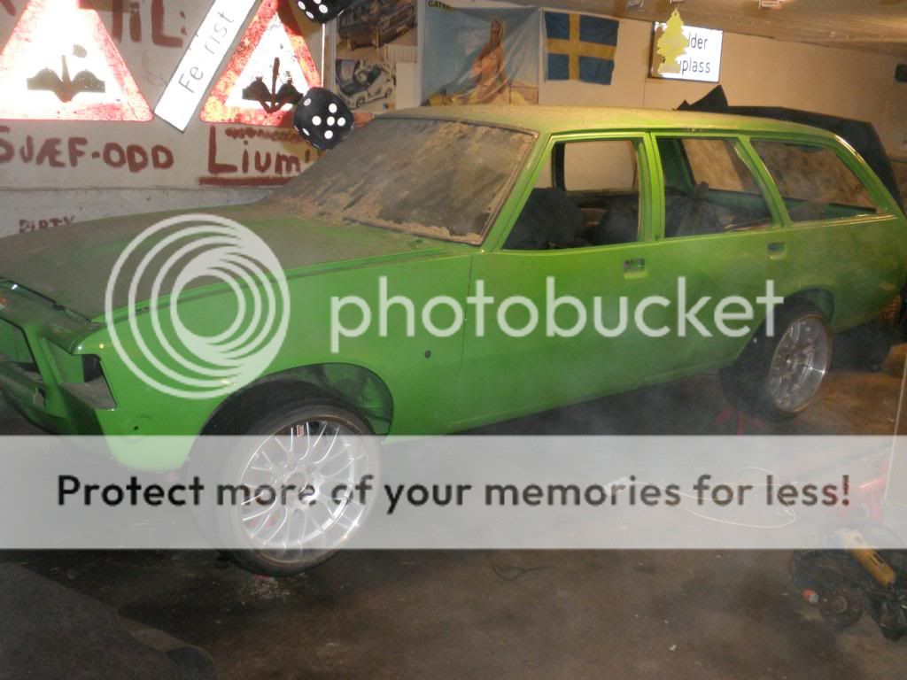

Har hatt denne bilen i eie i ca16år no. Bilder skal være i sånn noenlunde rekkefølge.
Har hatt mye artig med den og nå er det store planer for å få den på veien igjen til sommern.

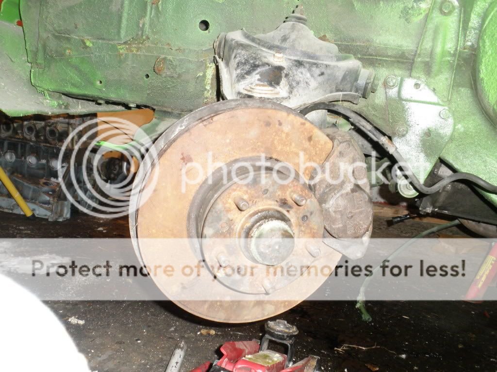

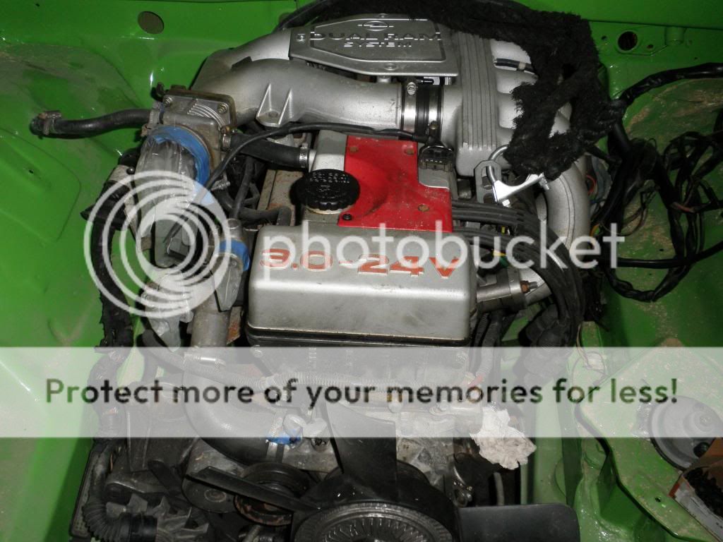

Bilen er en rekord-d 77modell som er godkjent med 3.0 12vmotor. Det er også understell fra commodore-gs.
mercedes bremser fram. skal montere gse bakaksel med skiver og diffbrems så snart penger strekker til for en ny diffbrems. Motoren har stroker veiv fra enem,høykomp stempel fra wiseco,porta topplokk fra autotrim,standard kammer, blir spjeldhus og electromotive iløpet av sommeren.
10x18 rondell med 225/35-18 dekk både fram og bak. senteret på framfelga er dreid av 3mm.
Universale sportsstoler med vipperygg. Tona ruter rundt om. engelmann speil og gse frontspoiler. Svart gse interiør.
