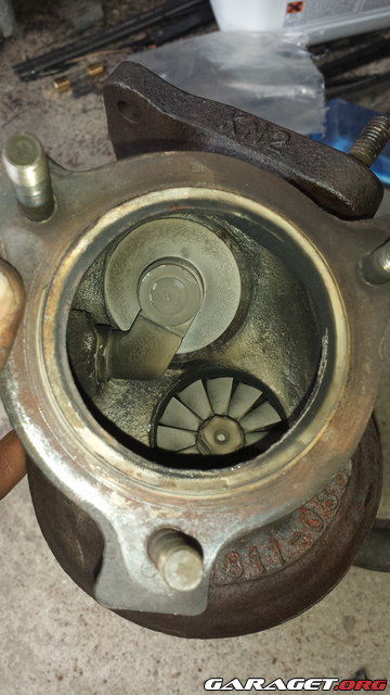

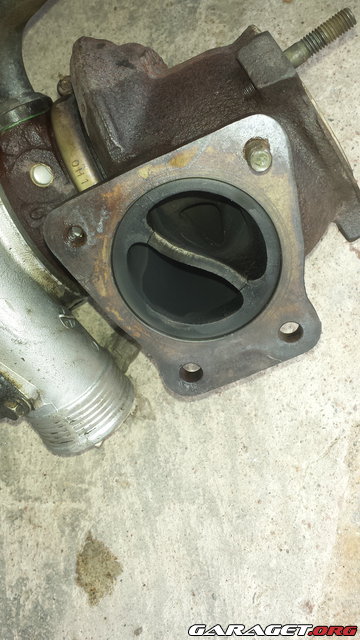

Nu så är turbon borta! Sprickor va det, men dom va mindre än jag förväntade mig..!
Men iaf här kmr tre bilder på den! Så får ni bedöma vad ni tycker! Nått specifikt ni vill se extra så tar jag gärna fler bilder! smile

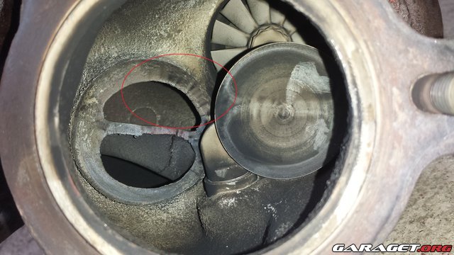

Här nedan har jag ringat in några sprickor, och det syns ju relativt tydligt sot ut från sprickorna! Tror ni att det skulle kunna vara detta som gör att den inte vill ladda? Sotet från sprickorna syns även när locket är stängt!
https://www1.garaget.org/gallery/images/181/180787/180787-2c0c40a7d24173f9df10e7c6ef524708.jpg
Tacksam för all er hjälp killar! big_smile
