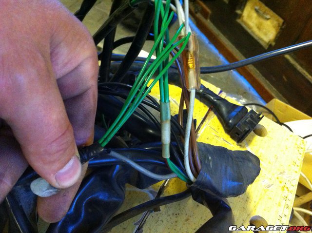

Hej! Ska koppla in motståndet till spridarna! Någon som vet hur ? Samt bilder! Monterar b230fk i 740!
Du får allt söka... Jag vet inte hur många gångernjag har förklarat i olika trådar hur man gör.
Det jag ville veta är mest där går ju
2 gröna trådar till varje spridaren!
Ska man bara använda 1 av trådarna?
Man klipper ju av tråden ska man skarva
Ihop den igen fast med 1 tråd från
Motståndet? Sen den tjocka kabeln ska
Den till den tjocka kabeln i motstånd?

Du har väl en grön och en grå kabel till varje spridare? Du klipper där den grova gröna delar sig till 4. Sen kopplar du tjock på tjock och smal på smal.

Okey! I min kabelhärva kommer
där två gröna som sedan delar sig
till 4 små gröna till varje spridare?
Är det där man ska montera det?

Yes, men du har  väl en grön och en grå sladd på varje spridare?

Japp precis! Men jag kopplade
grön/röd och grön/blå till den grove
På motståndet! Sen de 4små
gröna kablarna till spridarna
Kopplade jag på resterande
På motståndet!

I kabeln som sitter på motorn
som går upp till spridarna. Där
är en tjock grå som övergår till
4 smala till varje spridare, sen
Är där 2 gröna tjocka tillsammans
Som övergår i 4 smala kablar till
Spridarna ! Jag tog båda dessa gröna
In i mitten på motståndet  sen de 4
Smala satt jag runt om motståndet! Se bild!

Ok det verkar helt riktigt!!
