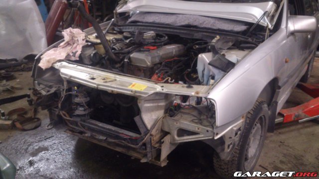

https://www1.garaget.org/gallery/images/184/183698/183698-ea7f1d0f9fe8b89de2baa5022684168f.jpg
har rivit ner fronten och tagit lös kylare å allt annat som möjligt vis kan vara ivägen för att lyfta ur motorn.

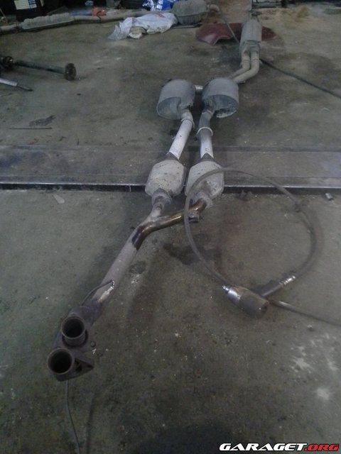

https://www1.garaget.org/gallery/images/184/183698/183698-35d39b99492795f9af8b5666818e9668.jpg
började att lyfta ner avgas systemet så jag kunde mäta diametern på avgasröret. å i den ordningen får jag reda på hur stort turbin jag kommer behöva för turbon.

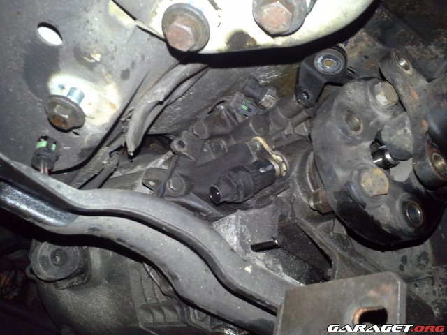

tagit löst allting under bilen så man kan lyfta ur motorn smile

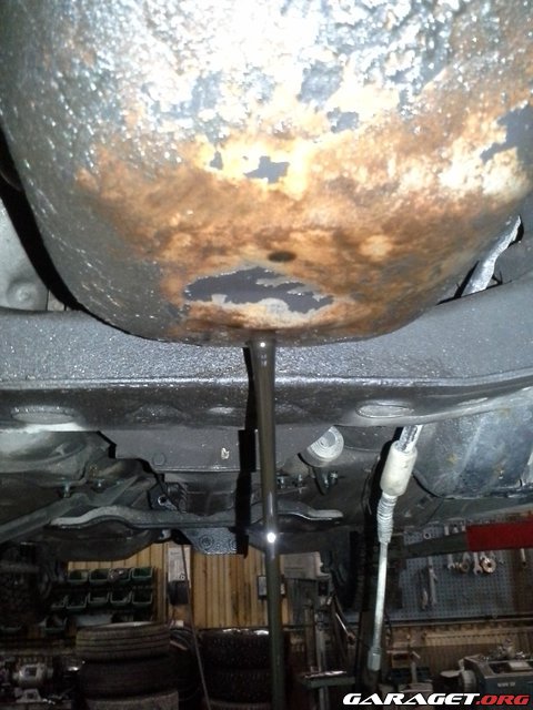

tömmer lite olja smile

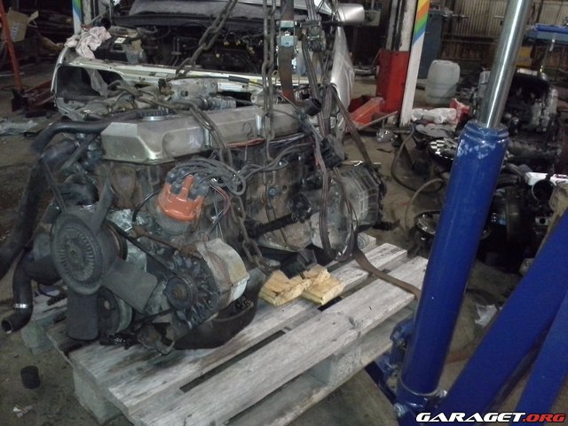

https://www1.garaget.org/gallery/images/184/183698/183698-fe83dd715205f6e95545ce769e103539.jpg
motorn utlyft på placerad på pallbocken.

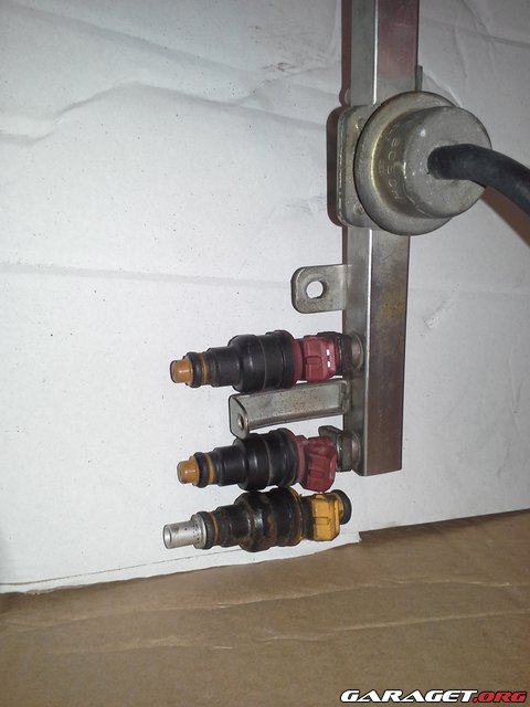

lyckades få tag på lite beg spridare från en saab turbo. 252cc/min spidare.
så tog lös spridar bryggan som förberedelse för att byta spridare. smile

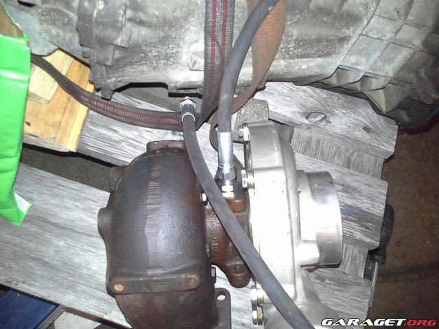

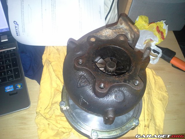

även lyckats få tag i en mycket bättre turbo aggregat än jag innan tänkte mig. en kkk-k27 turbo aggregat.
fattas bara å beställa flänsar och lite annat smått å gott. smile
https://www1.garaget.org/gallery/images/184/183698/183698-101db75358459cb2a4ec045147c72b1f.jpg
med lite lirkning så fick man ut spridar bryggan smile det behövdes inte användas allt för många svordommar tongue
https://www1.garaget.org/gallery/images/184/183698/183698-adf689a6b9caf93504bbe40f3c2d3e5a.jpg
den nya snäckan smile kommer nog att spinna på bra big_smile

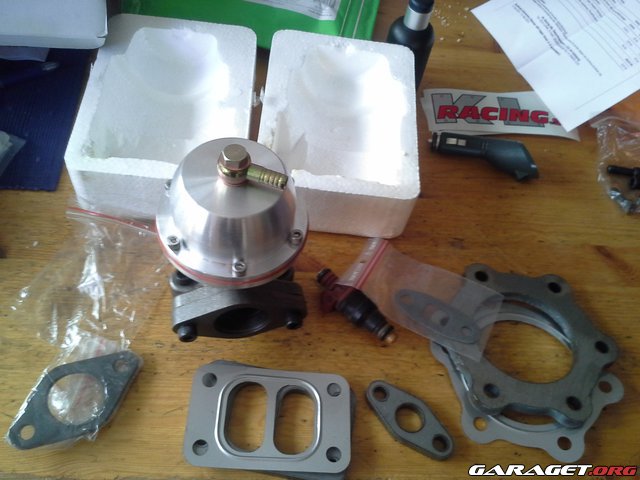

har beställt väldigt behövliga delar till turbon. Avgasfläns t3 twin+packning
downpipe svetsfläns+packning
oljereturfläns+ packning
wastegate 35 mm inklusive fläns och packning. (det besta av allt så var wastegaten på rea som kom undan med nån hundring !!!: )  )

I fredas kom mitt paket med flänsar och wastegate. Samtidigt så fick jag hem mitt andra paket med spridare:). For samtidigt till en slang firma och fick pressat oljetrycks slangar till turbon. smile och så i lördas så började jag montera min oljetrycks ledningen. och sen vidare på att försöka utöva lite me metall smide för avgasystemet till turbon.. lyckades göra nån enkel prototyp. Misstänker måste göra en ny design för snorkeln.hmm

https://www1.garaget.org/gallery/images/184/183698/183698-3e59c39f1274f5279f711043e8af216d.jpg
paketen med mina nya gosaker smile

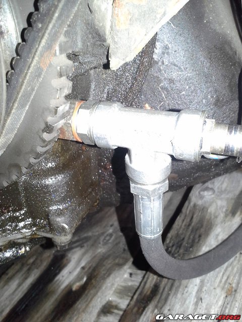

https://www1.garaget.org/gallery/images/184/183698/183698-9f225980118f7e325d0efc4eb65869f4.jpg
oljetrycks kopplingen. ett enkelt t kors monterat innan oljetrycksgivarn
