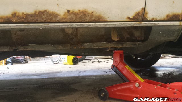

här kommer ja ladda upp bilder på min 745:a som ska göras iordning, håller nu på att fixa alla 12 2:or denna bil fick på besiktningen
ska även laga rost o sedan lacka om bilen i någon gullig färg
kommer försöka uppdatera dagligen! have a nice day!..

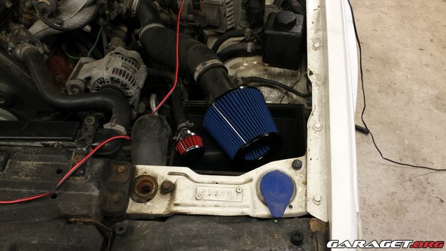

fick bli ett gulligt filter med!

kapat bort den sönderrostade biten i tröskeln.

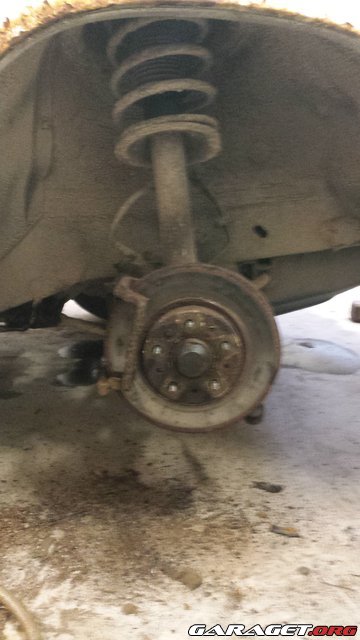

börjat o lossa allt som sitter fast i fjäderbenet då ja ska byta på båda sidor.

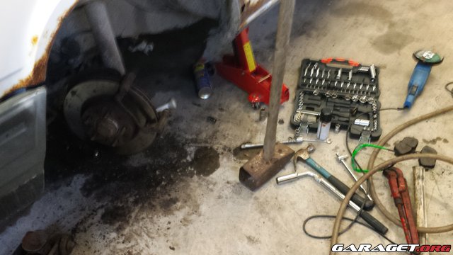

Adam_Sdlv
39 Inlägg
5 oktober 2014
fick ta till modellen värre av slägga på andra sidan för att få loss fjäderbenet!
kommer mer update imorgon!
