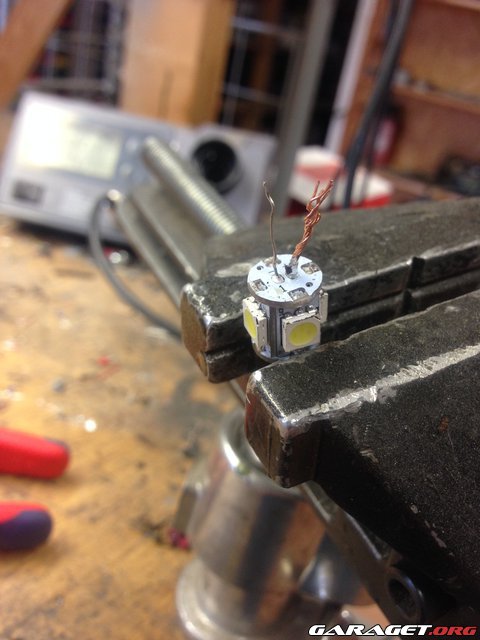

Här är en bild på den polvända led-lampan till baklamporna. lödde bara dit lite koppartrå i samma längd som minuspolen var från början så den når ner till lampsockeln. Bytte sen plasts på dem i själva sockeln. Funka kanonbra
https://www1.garaget.org/gallery/images/203/202150/202150-15f692bdf20a5966c037bba035ede5de.jpg

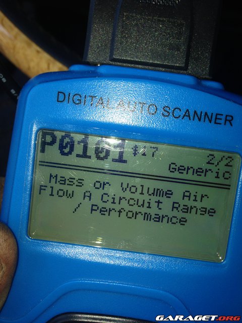

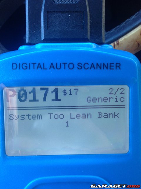

Bytt luftmassemätare för bilen dog och betedde sig skumt. Det var tydligen felet med jag rensade spjälljhus innan och det hjälpte inte. Men nu går den som den ska. Här har ni felkoderna jag fick upp P0101 och P171.
https://www1.garaget.org/gallery/images/203/202150/202150-41be759a1c6e322ed4e3669aaa1f59c9.jpg
https://www1.garaget.org/gallery/images/203/202150/202150-a6f8f93e636478d6cb50e755b58cd7e9.jpg

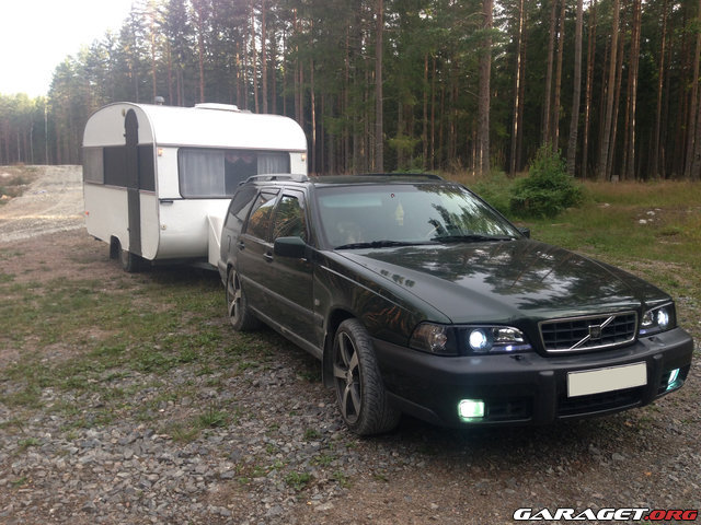

Men snygg blev det ialf! Har förresten renoverat en husvagn med bror min! passar fint till sommarn.
https://www1.garaget.org/gallery/images/203/202150/202150-e74378b77c27f852800e0cd719ed244a.jpg

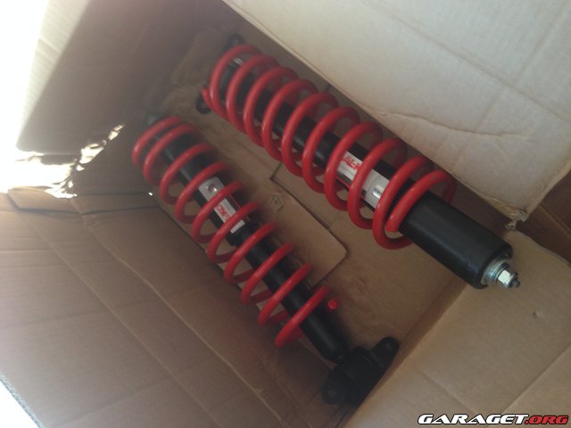

Har även bytt dämpare på bilen! vilket fungerar skitbra. Det var dock ett jävla äventyr att får på dämpare och fjädrar på en awd.. Fjärdrarna var ett helvete när man inte visste hur man skulle göra.
Det blev al-ko dämpare från Chassit.se och sänk 30 fjädrar bak. prima fint.
https://www1.garaget.org/gallery/images/203/202150/202150-2b970a47097b1e25249c40287cc527b1.jpg
