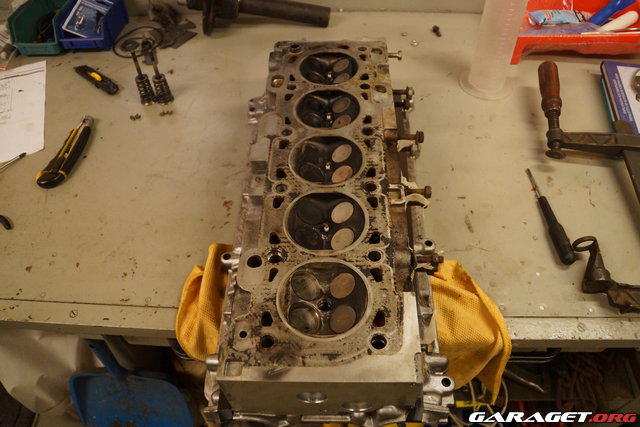

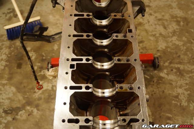

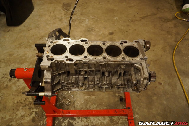

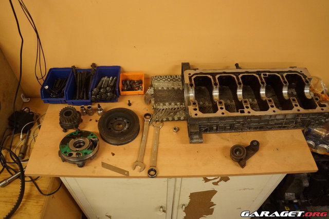

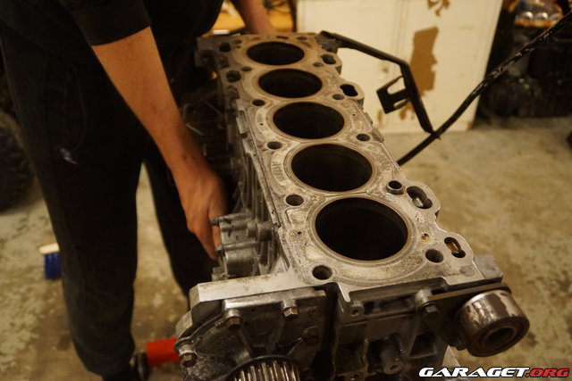

Idag har jag skruvat isär motorn. Jag köpte motorn utan att veta hur skicket var fick lita på säljarens ord. Det ser ut att vara i fint skick alltihopa. Det finns absolut ingen känning av vändkant i loppen, dom är som nya. Både vevlager och vevlager ser också bra ut men kommer ändå bytas till nytt. PÅ vevaxeln finns några små repor på lagerytorna men inget som spelar någon roll så den kommer att användas.
Nästa steg just nu är att snygga till blocket, har nog tänkt att blästra det beroende på vad det kostar. Har ni något förslag vad man kan göra för att få ett snyggt block kommentera gärna.
Toppen som satt på är portad så den ska lämnas in på flödesmätning för att se om den är seriöst portad. Kommer under morgondagen att försöka prata med Erik Malmström som portat och flödat min topp till min 940.
Här kommer lite bilder på hur motorn ser ut just nu.

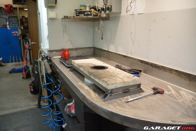

Idag har toppen rengjort och förbereds för födes mätning imorgon. Har tagit ur två av insugs ventilerna för att underlätta mätningen, ventilstyrningarna känns tyvärr lite slitna. Efter jobbet åker jag till köping och Erik Malmström som kommer att flödesmäta den. Hoppas på bra flöde så man kan åka mycket effekt med lite mindre laddtryck.

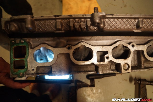

Idag har jag varit i köping flödesmätit toppen. Det gick snabbt och smidigt. Han kunde inte skriva ut resultatet så bild på det kommer senare i veckan hoppas jag. Toppen flödade 205 cfm vid max lyft (13mm). Vet just nu inte vad en standard topp ska flöda, så svårt att säga om hur portningen var. Tror 16v toppen ligger på runt 220-220cfm vid max lyft dock går det att lyfta 16mm på dom topparna. Nu ska jag sätta mig ett tag och söka runt om jag hittar några värden på standard toppar.
Här kommer lite bilder.
flödesbänken:
