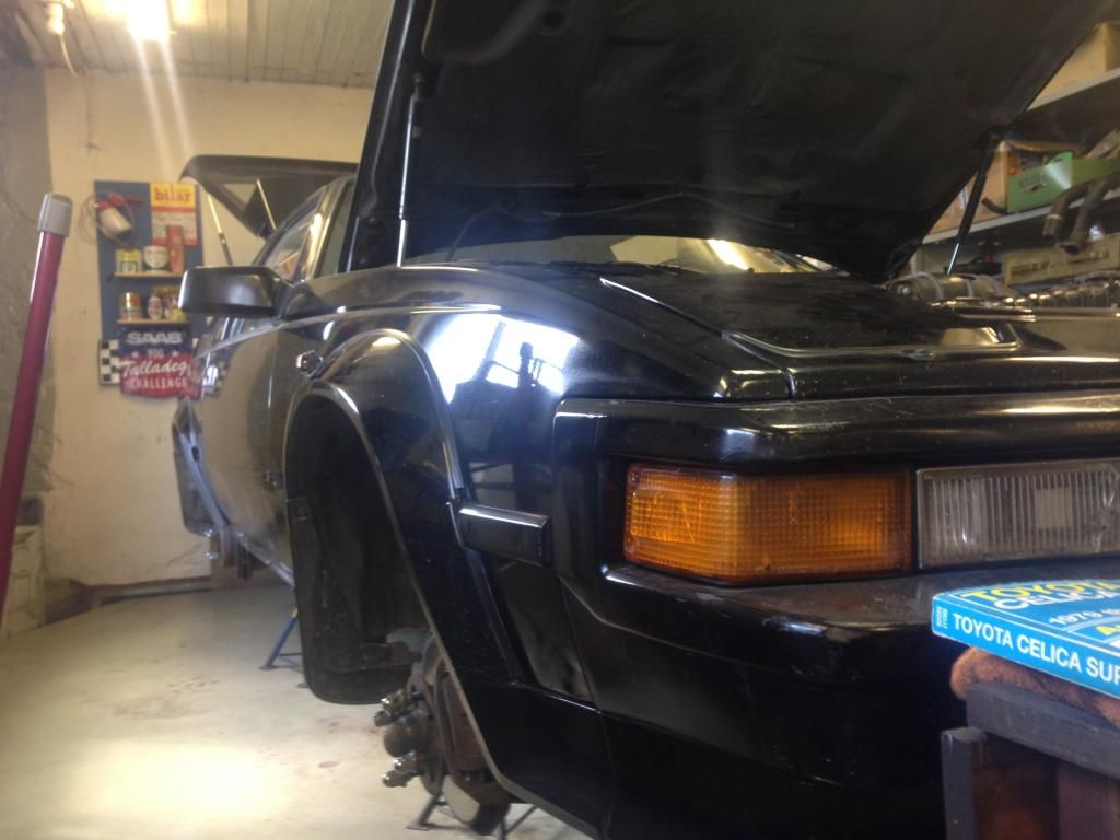

Har fått min plats i garaget nu och jag kunde äntligen börja arbeta på bilen.

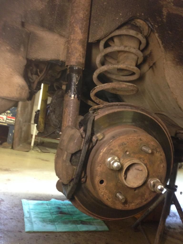

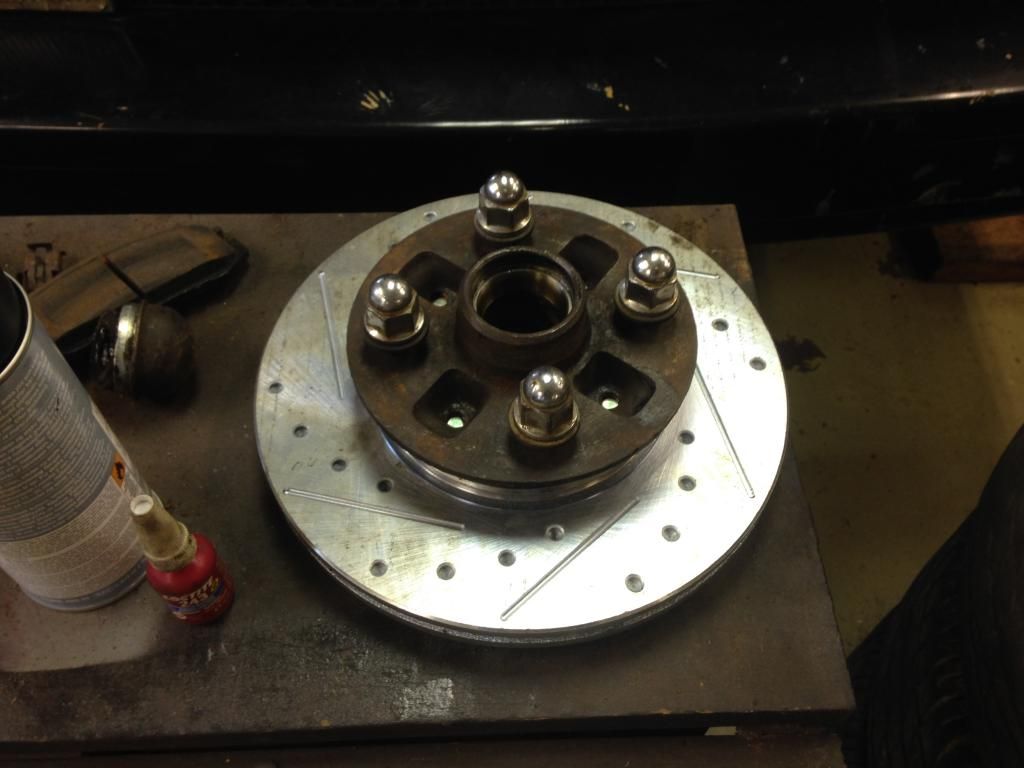

Första jobbet blev att fixa bromsarna!

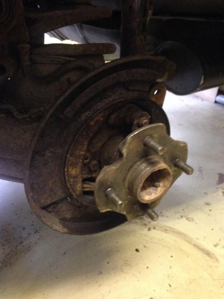

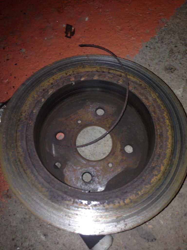

Tog bort allt gick smidigt, enda problemet var väl att få loss skivan från navet eller hur man ska förklara det..
Blev att fästa gamla skivan i skruvstädet och slå lite, hade rostat fast lite om man säger så! Hehe smile

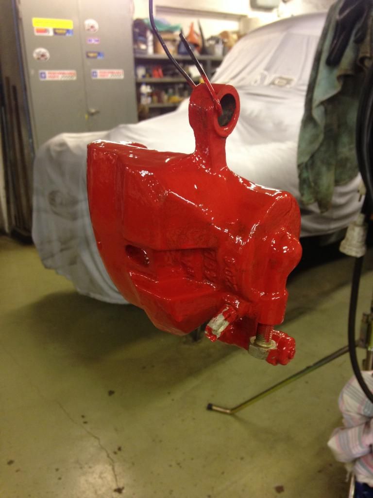

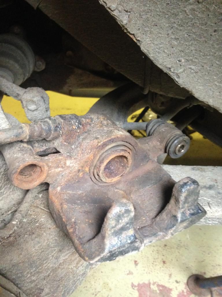

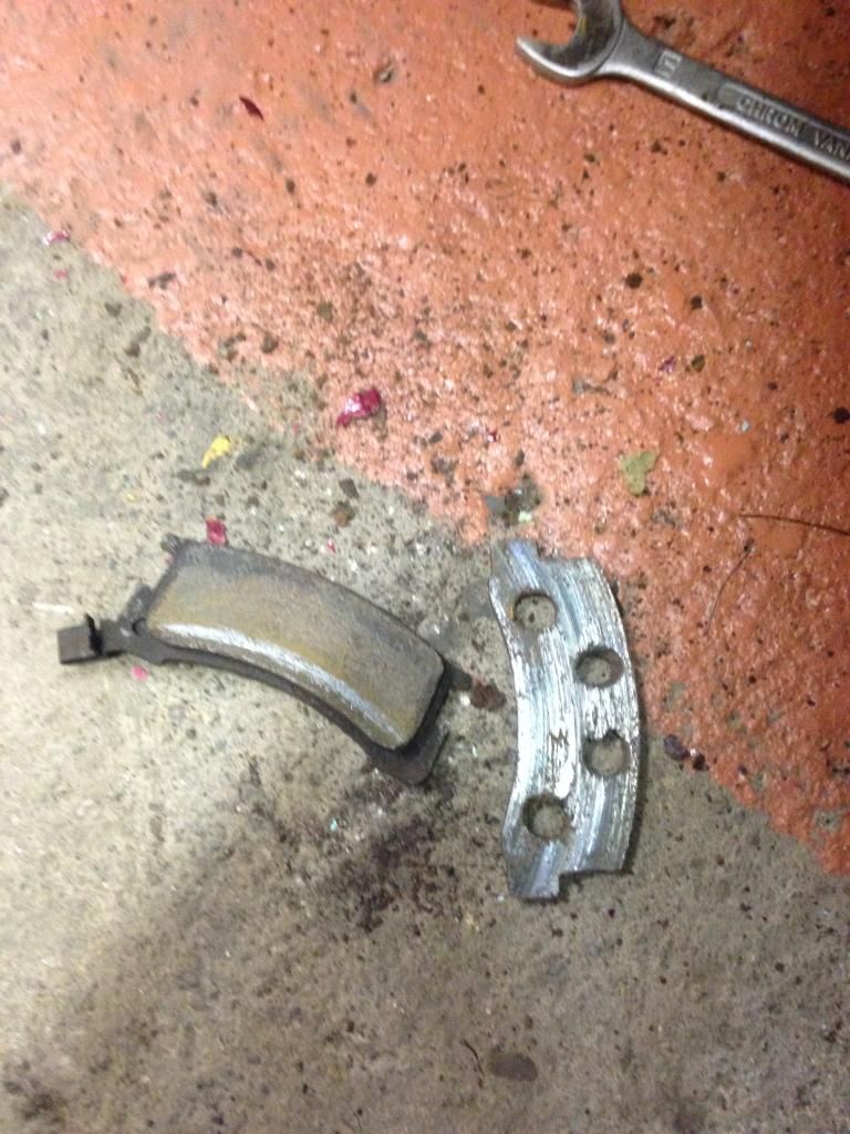

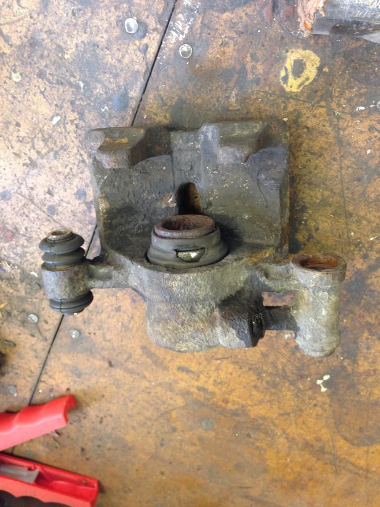

Oken bråkade lite de med, iallafall kolvarna. Gått för långt ut och satt rejält fast, försökte ''skjuta'' ut de med tryckluft men det gick väl sådär hehe! Varje dag lär man sig något nytt dock!

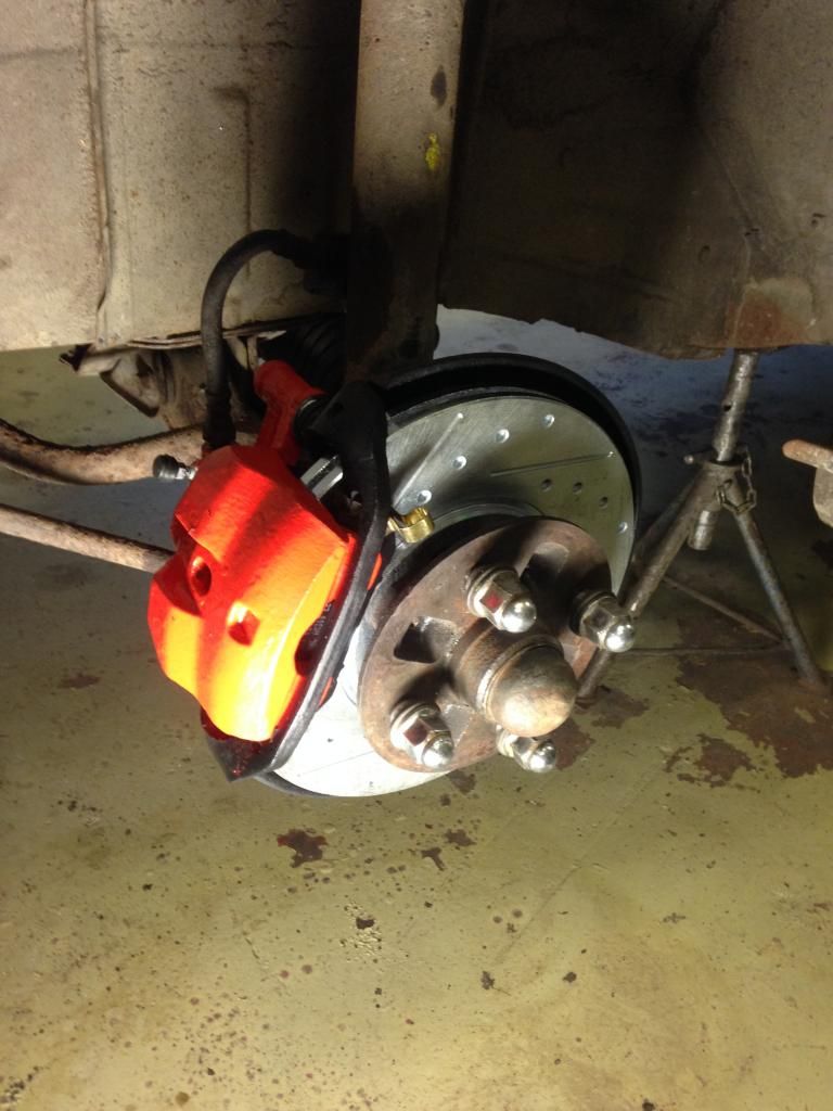

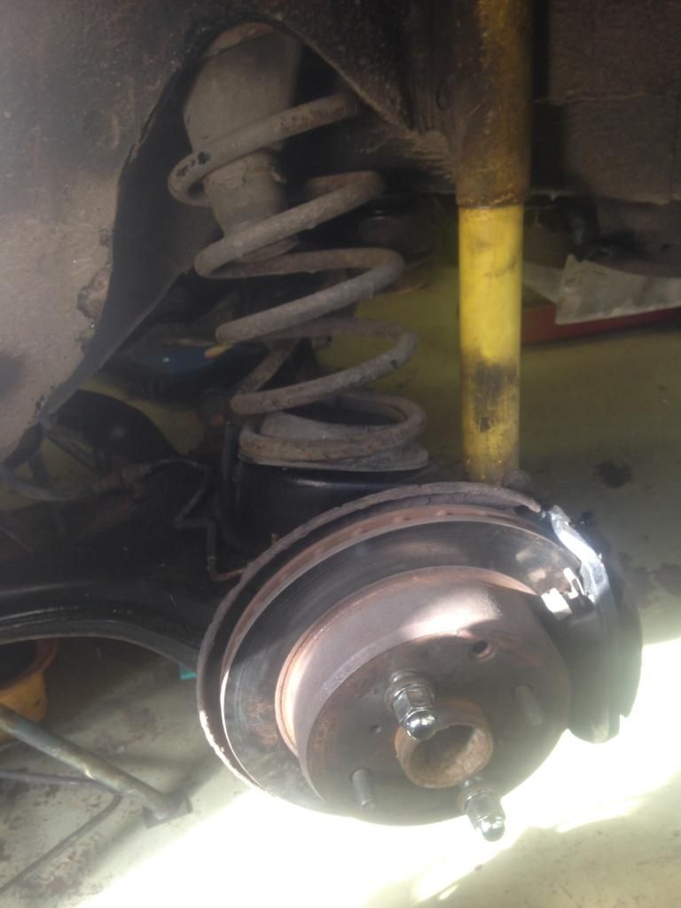

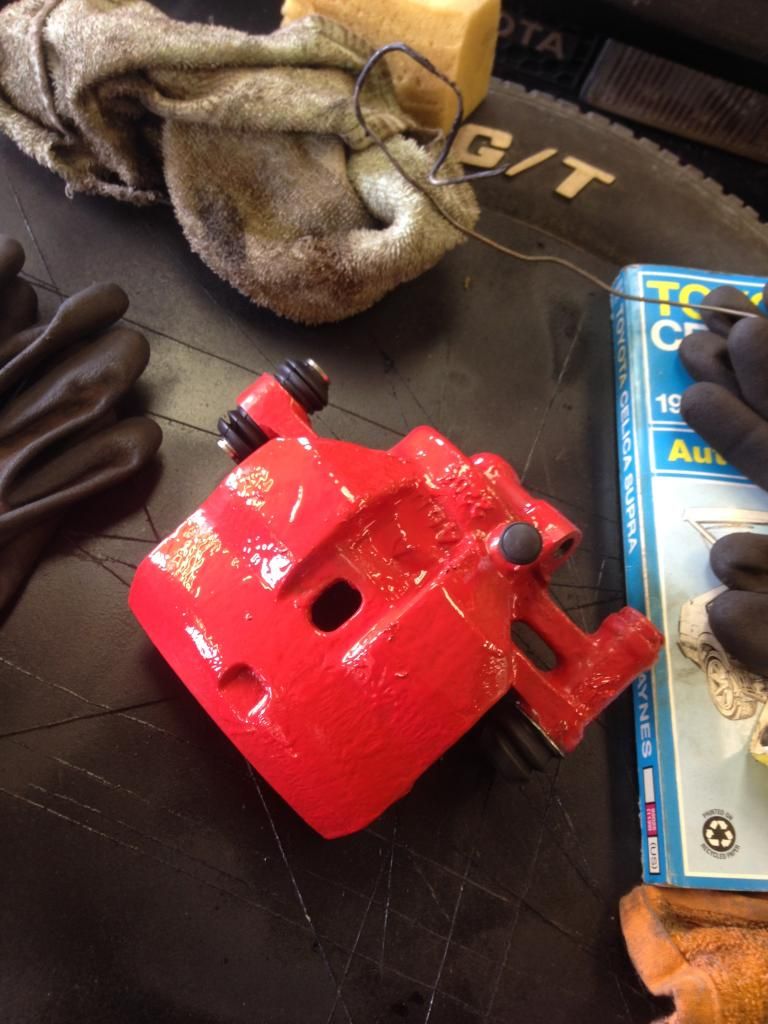

Efter det gick allt smidigt, försökte få bort så mycket rost som möjligt från diverse delar samt målade dem svarta och röda.
Frambromsarna är klara men bakbromsarna tar jag lite senare, försöker få klart dörren så man kan lacka den medans det fortfarande är varmt ute. Började lite demontering på bakbromsarna och ja, det gick väl sådär wink

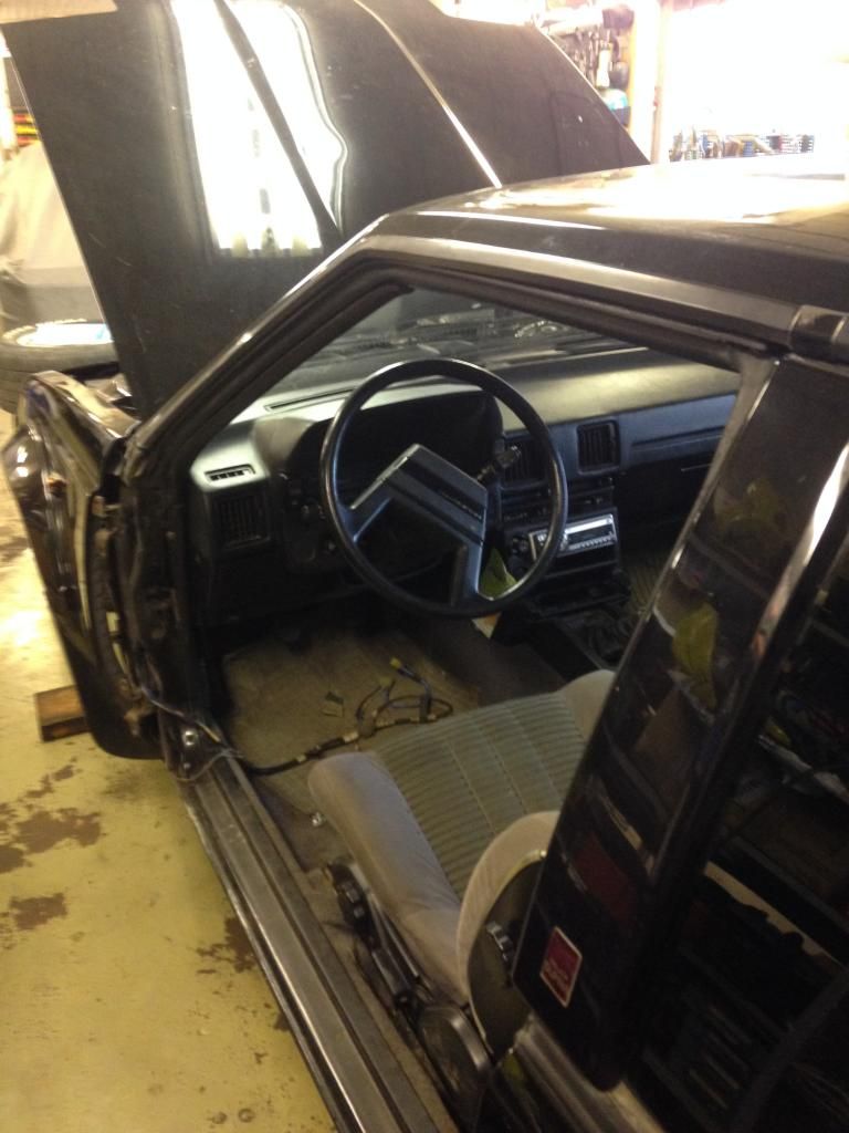

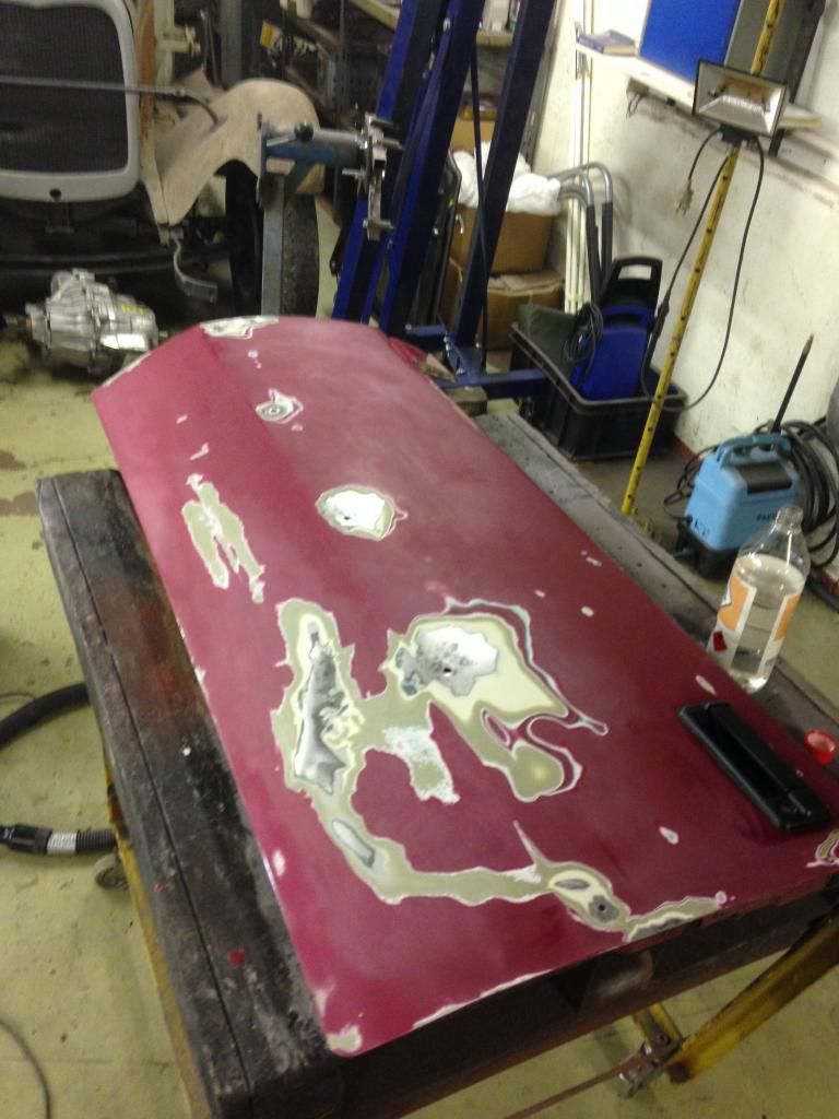

Tog dörren från den röda då den svarta dörren är helt genomrutten i strukturen, saknas en innerskärm vänster fram så det har sprutat in skit i dörren och då legat där blött.. (fått tag på en från skroten så blir att montera strax) på en bil som ej är underredsbehandlad/rostskyddad så var väl det inte det bästa.. Nåväl!

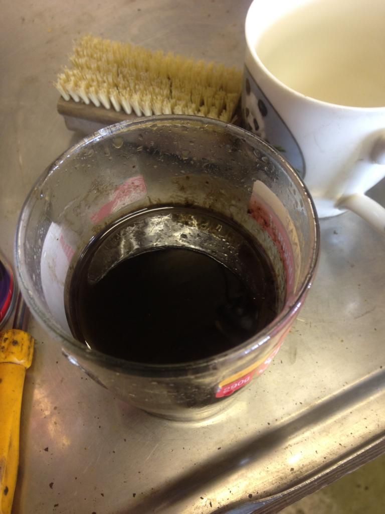

Gammal bromsvätska,
Var som ett eget eko-system i burken.. Enda som saknades var nog levande ting!

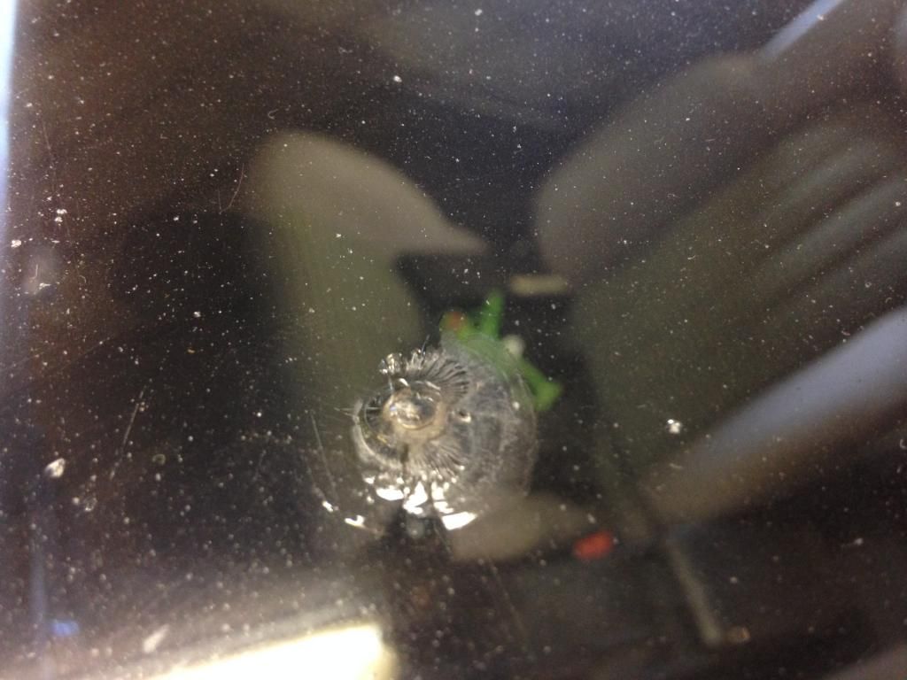

Man vet att det har varit en busbil när det sitter dubb i rutan.. Haha

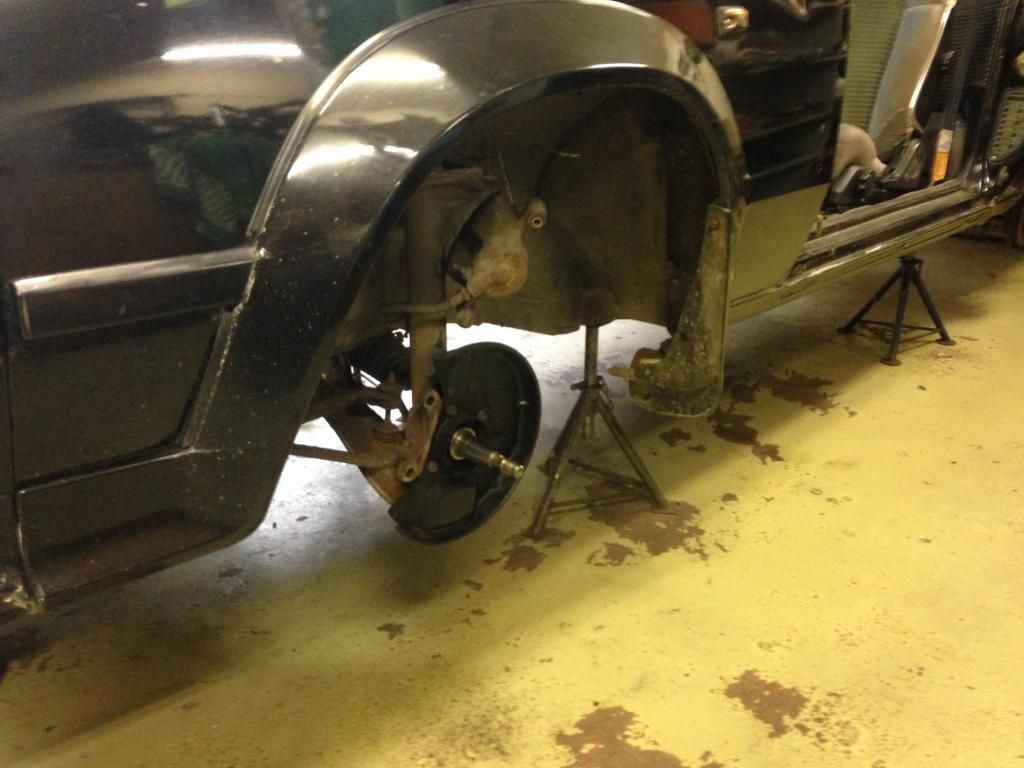

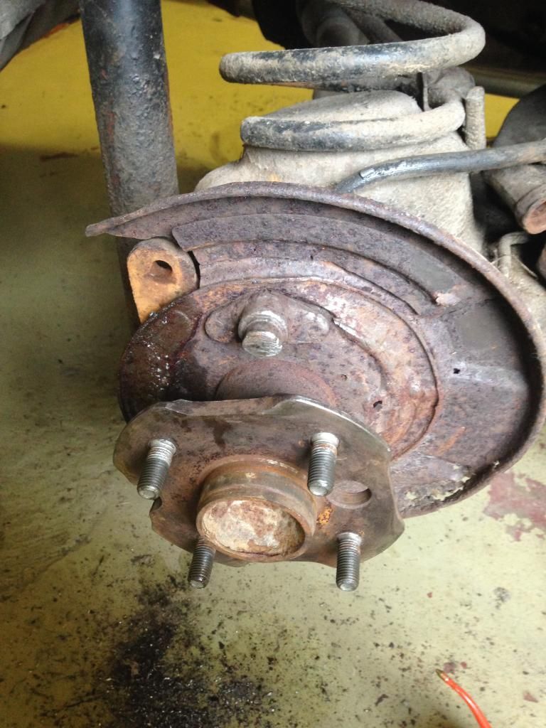

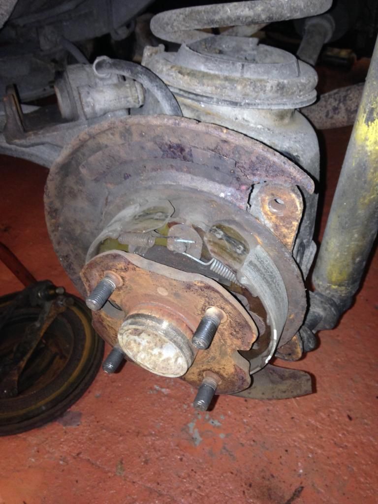

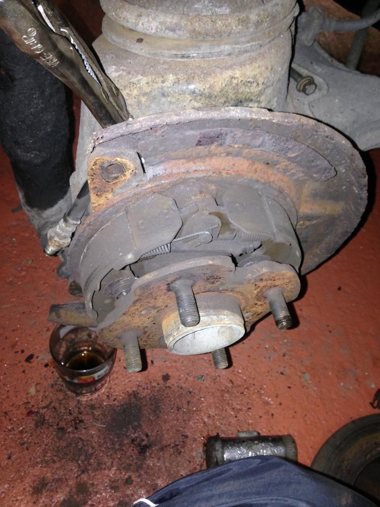

Håller på med bakbromsarna/handbromsen nu och blev nästan lite förskräckt, vitala delar är bortkapade så måste ta en hel del från den röda och flytta över till den svarta för att de ska fungera,
Måste också kolla runt lite efter ett renoveringskitt till bak-oken. Alla fyra var rostiga, satt fast eller gick extremt trögt. Så när man ändå håller på varför inte göra det ordentligt.

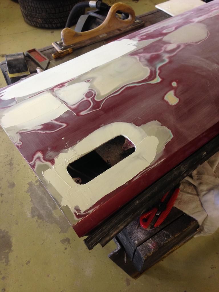

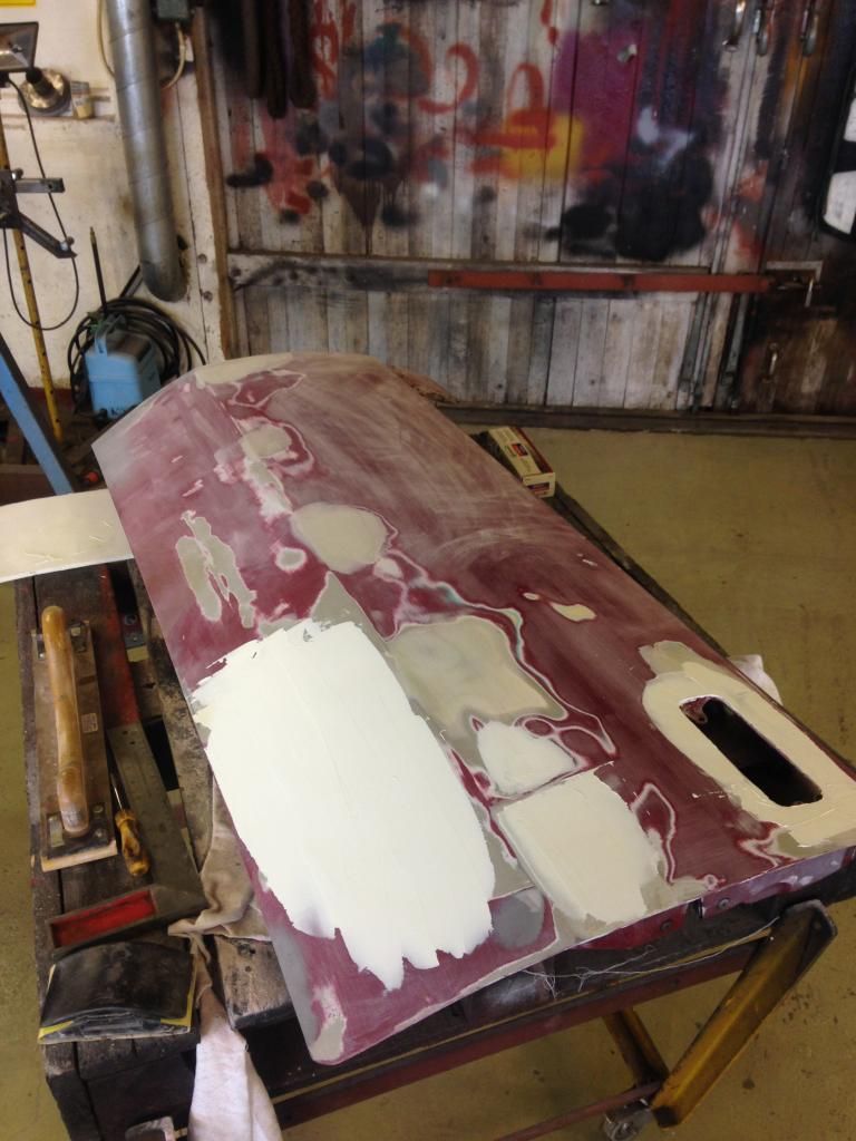

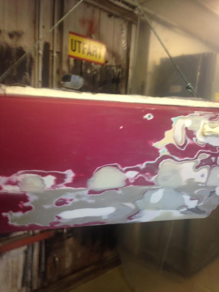

Slipar/spacklar lite på dörren då och d, svårt! Första gången jag håller på med spackel på det här viset så går nog åt lite mer än normalt men men! Försöker få dörren så jämn jag kan så man kan lacka den svart sen!

Slipa, spackla sov, slipa spacka sov..
http://i1331.photobucket.com/albums/w592/Jaannssoon/2014-08-12172147_zps769cec89.jpg
La på lite grovt innan jag tog hojen hem så man har något att arbeta i, svårt att få hörn/kanter bra har jag märkt!

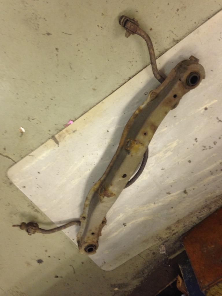

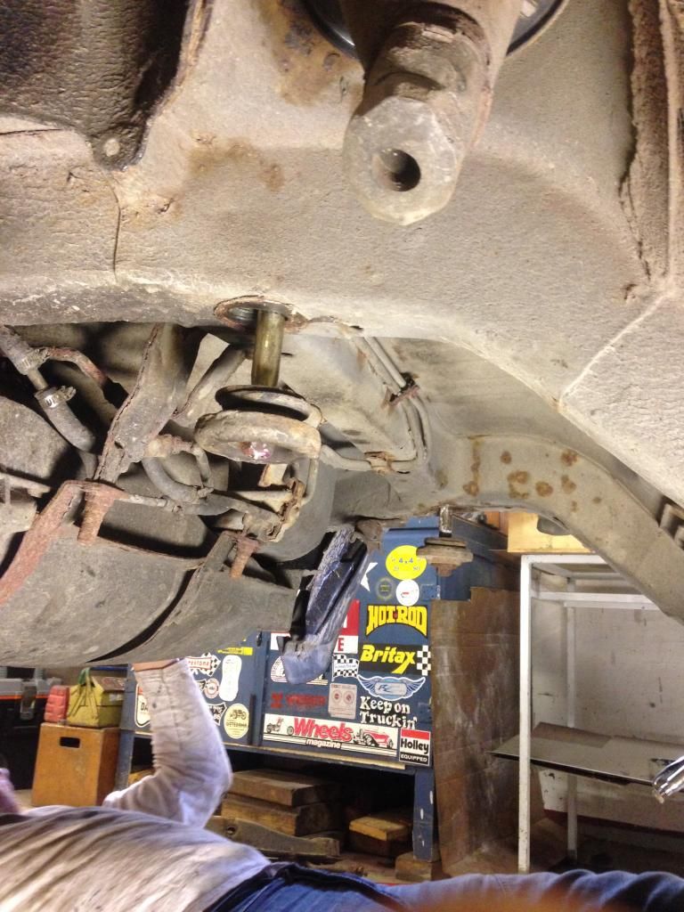

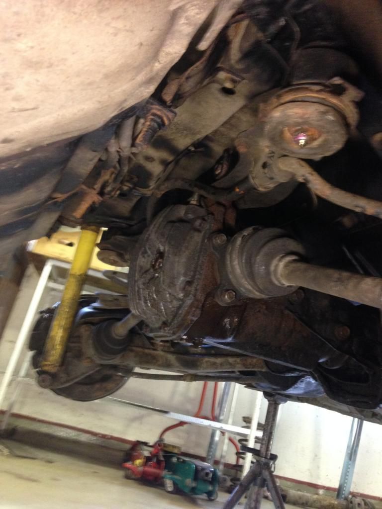

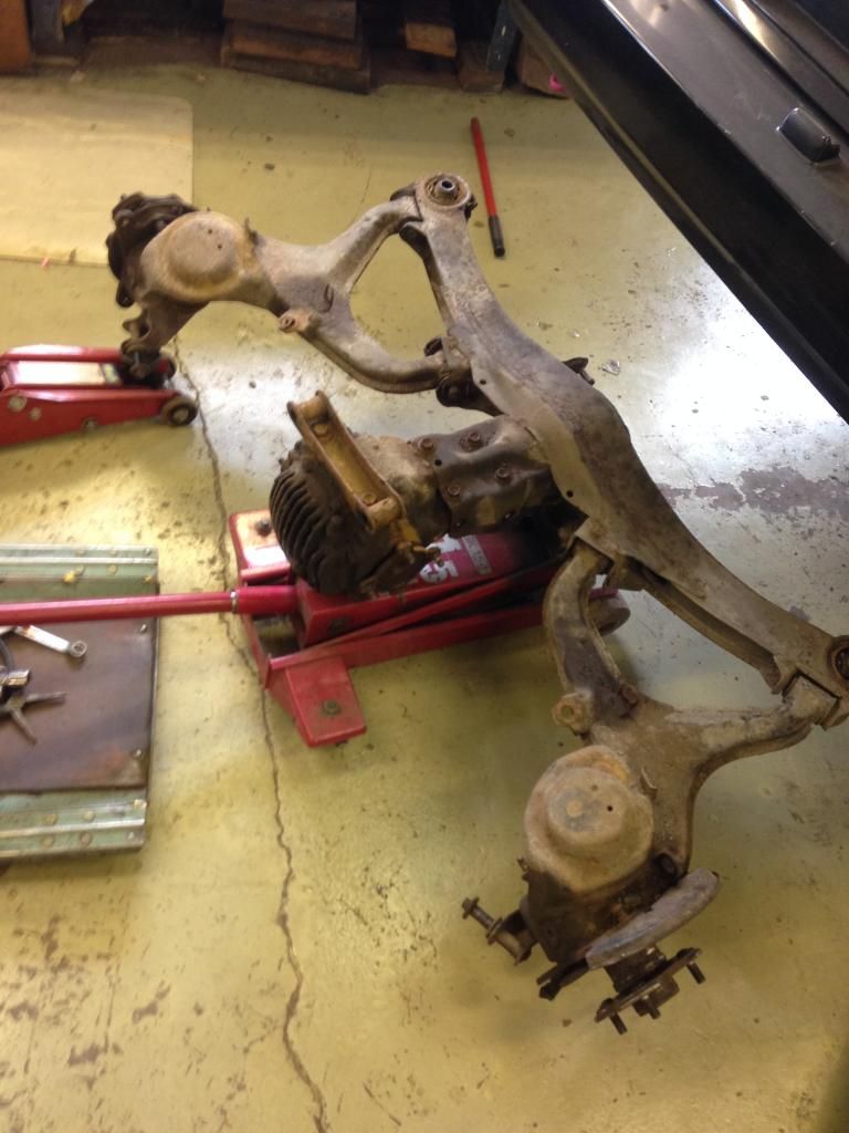

Efter två dagars arbete, så fick jag äntligen ner allt, och då menar jag allt.. bara för att installera handbromsen...

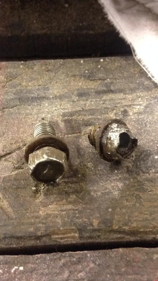

Det var lättare sagt än gjort, behövde få loss bakre drivknutarna för att få loss plattan handbromsen sitter på då tidigare ägare har kapat bort fästerna. För att få loss drivknutarna behöver du ha en hydralpress och pressa ut dem, och för att kunna göra det måste du få bort bärarmen, eller ha något special verktyg.. Var ej riktigt sugen på det så tänkte bara byta från ena bilen till den andra för att få klart bilen.
Började med att försöka bort bärarmarna men då bultarna fastnat i metalhylsan i bussningen så var det lättare sagt än gjort. Mutterknacken vill ej dra runt, kom ej åt ordentligt med dragskaft och den fjädrade hela tiden tillbaka.
Började kolla runt lite och insåg att det lättaste är att ta hela balken samt bärarmarna bak i ett parti. 8 bult i karossen och 8 bult som höll fast drivaxeln så var hela paketet nere!
Vad lätt det hade varit om man gjort så från början haha! Men man lär sig! Inte sant..

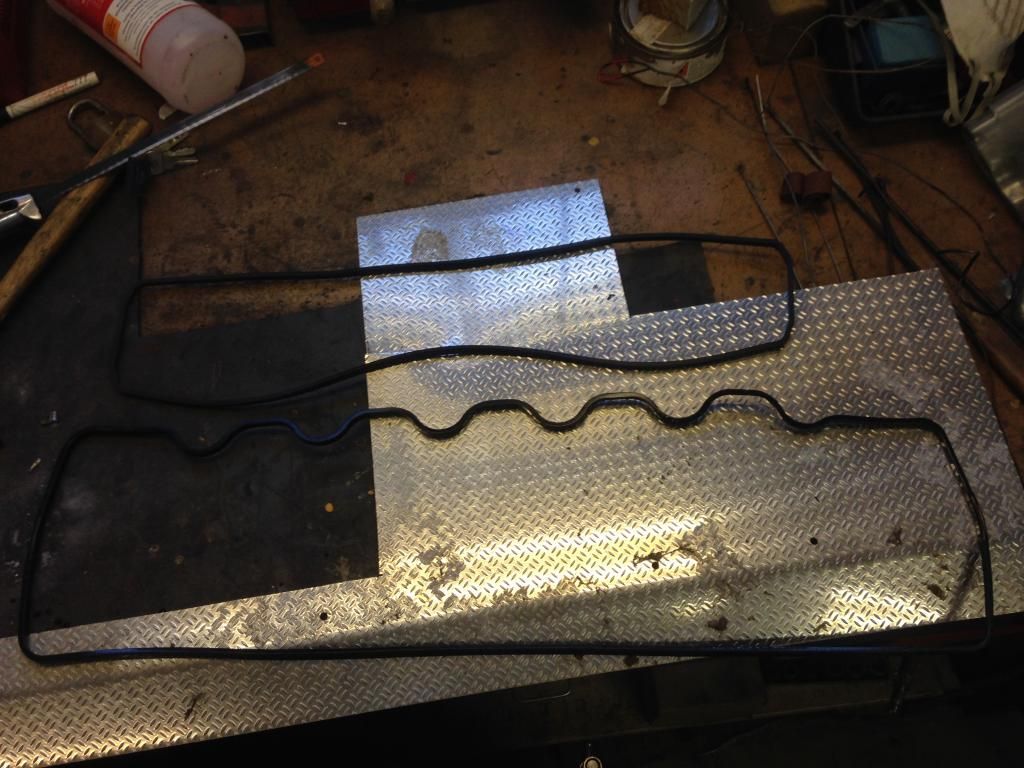

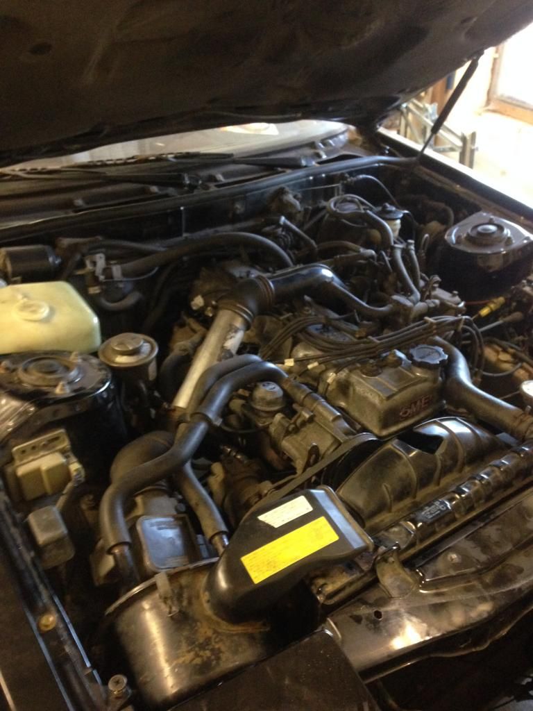

Bytte ventilkåpspackning då den läckte som F.. runt ventilkåpan. Problemet var att den jag fick hem var lite mindre.. Men tur det då packningen ej var dålig, utan det var bara ventilkåpan som ej var åtdragen ordentligt..
http://i1331.photobucket.com/albums/w592/Jaannssoon/2014-09-01180507_zps089e6c4a.jpg
Efter återmontering av ventilkåpan samt original luftburken då bilen har avgasrening så vill jag ej riskera att få en 2a på besiktningen. Passade på att kolla stift, diverse sladdar och tändkablar samtidigt, två tändkablar är dåliga men allt annat såg ok ut.

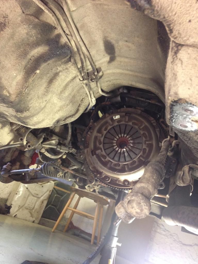

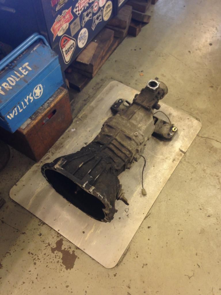

Växellådan ute
http://i1331.photobucket.com/albums/w592/Jaannssoon/2014-09-14153241_zps4799d459.jpg

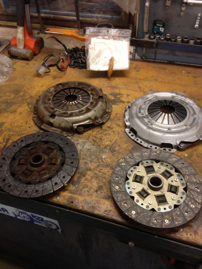

Gamla kopplingen, vet ej hur mycket som syns men notera att det är svarvat i fjädrarna.. Urtrampningslagret var total skuret och hade svarvat/slipat ut ur fjädrarna.
http://i1331.photobucket.com/albums/w592/Jaannssoon/2014-09-14153433_zps69788117.jpg
Nya/gamla kopplingen. Lamellen var ej så slut, men plattan var lös och tryckplattans fjädrar helt slut.
Även då två skurna lager, urtrampningslagret och det mellan växellådans axel och motorn..

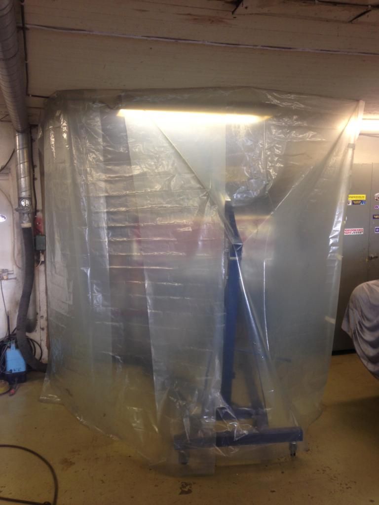

Har man ingen lackbox får man ordna!
http://i1331.photobucket.com/albums/w592/Jaannssoon/2014-10-05105946_zpsff83d84d.jpg
Innan grund:
http://i1331.photobucket.com/albums/w592/Jaannssoon/2014-10-05110006_zps05ef98cd.jpg
Ljuset i tunneln börjar synas! Har tagit längre tid än räknat och har fått mindre tid över.. Jobbade mer i sommar än planerat och går sista året på flygtekniska så har rätt långa dagar..
