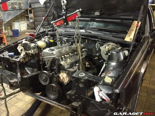

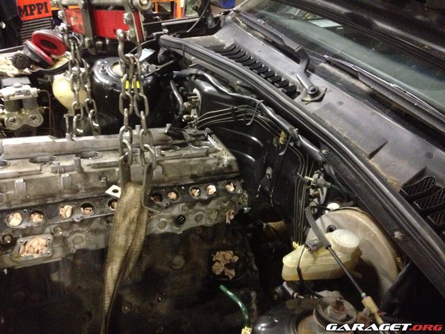

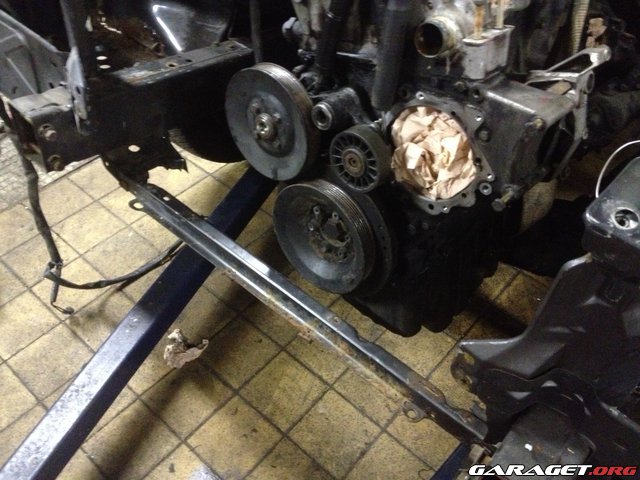

testat lyfta i motorn för kolla lite, lite långt fram, så ska göra lite åverkan på framvagnsbalken sen även lyfta tråget och se om de går korta av lite smidigt! smile
https://www1.garaget.org/gallery/images/81/80401/80401-008f8663424a095d0a54de97a5d2c355.jpg
https://www1.garaget.org/gallery/images/81/80401/80401-05dbf76a506241994bf5cad5e9280d79.jpg

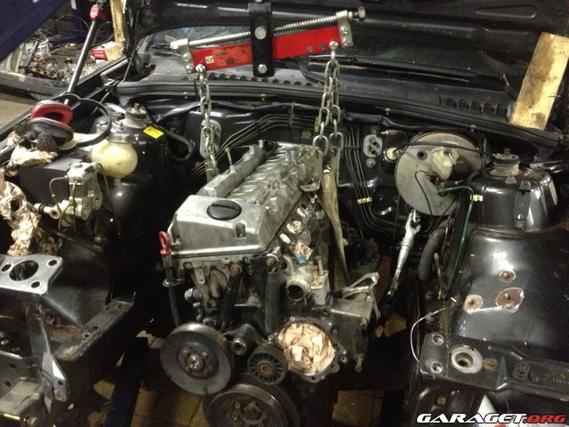

lite bakåt skulle ja vilja ha den
https://www1.garaget.org/gallery/images/81/80401/80401-c1a54a604f53c1ed9c91f85e9b9e8148.jpg
https://www1.garaget.org/gallery/images/81/80401/80401-076f6977dbce2f3fae6b444fe86215dd.jpg

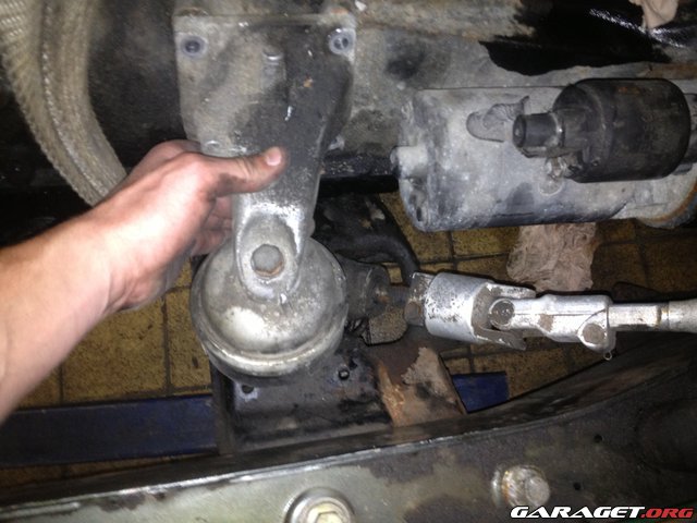

orginal motorfästen kommer bli perfa
https://www1.garaget.org/gallery/images/81/80401/80401-d1c2df0fcfba0a1737de4d6cb71d4eb0.jpg
