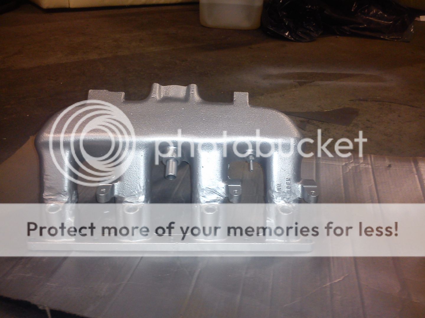

http://i883.photobucket.com/albums/ac34/wiikstromm/DSC00946.jpg
kortat ner och vinklat om ett org 16v insug för att det ska passa i 240 karossen med org lutning
