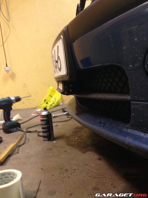

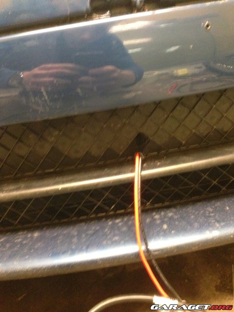

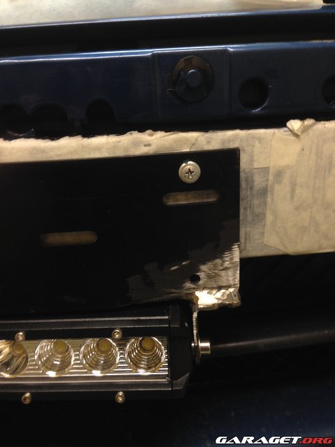

Först började jag med att montera bort regskylthållaren. Sen tejpade på lacken så de inte skulle repa och så jag kunde rita.
Var och köpte en extra ljus hållare på swedol som jag sedan böjde till för frontens form. Sedan mätte jag och kom fram till att jag svetsar fast led ramp fästena på extraljushållaren. Så när jag gjort det så började jag mäta ut vart jag kunde borra fast hållaren. Jag använde 2 metallskruvar och drog dom in i krockbalken och det blev väldigt stabilt.

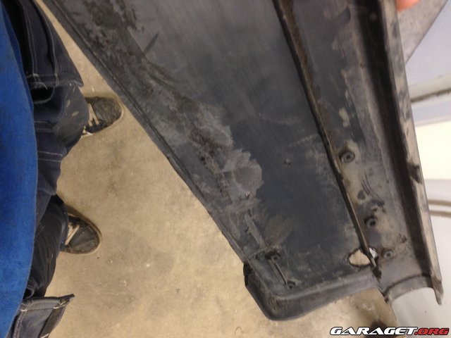

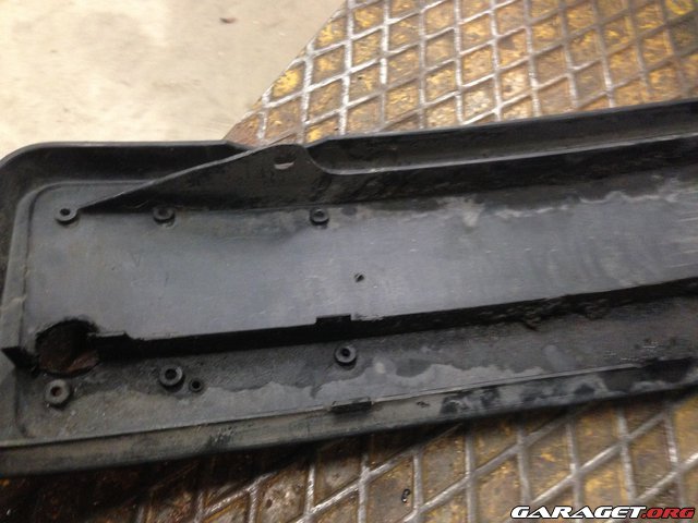

Sen fick jag slipa ner plasten som regplåten sitter i för att det skulle bli bra.

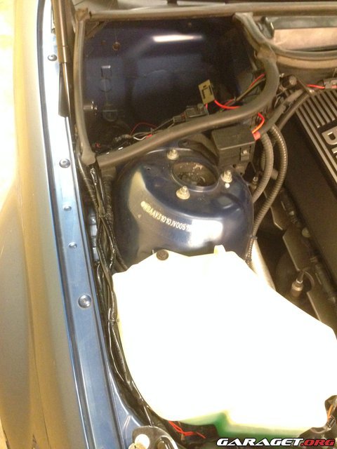

Borra hål åt kablarna. Koppla in relä och kablarna.

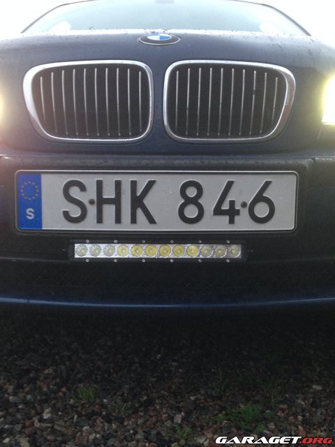

Blev väldigt bra ljus av den och ska se om jag får någon bra bild om nån vill se.
Skulle köpt en 120w ramp om inte fronten hade varit så rund. För då hade rampen stuckit ut från skylten och de ville jag inte.

Tackar! är en 60w som är liten och smidig.
http://www.ebay.com/itm/361028784800?_t … EBIDX%3AIT
Tycker du ska sätta den som denna för kan va kul o visa att man har en ramp med wink
