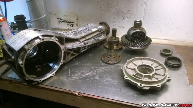

Sissådär, bakaxel nedmonterad och isärtagen. Ser dock ut som att lagren på utgående axlar på diffen gjort sitt, glappar rätt bra där. Verkar inte vara helt enkla att hitta heller, har sökt lite på google men hittar bara amerikanska sajter, funkar iofs men enklare att handla inom EU.
Har du som läser här koll på var man kan hitta dessa? OEM nummer är 016409123 och 005409123.
Hur svårt kan det va?!
82 Inlägg
30 januari 2014
Efter lite letande har jag hittat lager till diffen. Undrar någon heter de:
LM501349/LM501310 (Höger sida) och
LM603049/LM603011 (Vänster sida)
Hittade dem på http://www.bearing-king.co.uk/, ca 400:- inkl frakt!
Pinjonglagren är helt utan glapp så jag låter de sitta kvar.
diff i delar:
https://www1.garaget.org/gallery/images/182/181913/181913-863ae390e9faaa4c8e3c45f004304b28.jpg

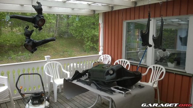

Jomen det händer lite emellanåt. Bakvagnen ligger i delar som rostbefriats i syrabad, slipats å lackas just nu. Epoxylack fick det bli! Jo, tanken hade dragit åt sej en del saltvatten den oxå så den fick en omgång slip å färg.
https://www1.garaget.org/gallery/images/182/181913/181913-23eb148ad190a1c7e72fe82e5bdd1d94.jpg

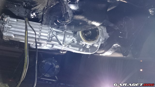

Dags för en uppdatering av läget. Sakta men säkert återmonteras nu den renoverade bakvagnen och omlackade tanken.
Har varit rätt svårt att hitta nya bultar och muttrar till allt, är ju en hel del fingängat där bak. Dock, efter idogt letande bland vänner och kontakter och vänner och kontakter till vännerna och kontakterna har jag hittat det mesta. Har så långt det gott valt rostfritt/syrafast, å de som inte blev rostfritt/syrafast har 12.9-styrka vilket innebär långsam rostning.
https://www1.garaget.org/gallery/images/182/181913/181913-7bf3dc92873c4e6ef21c95a5bc3efc35.jpg

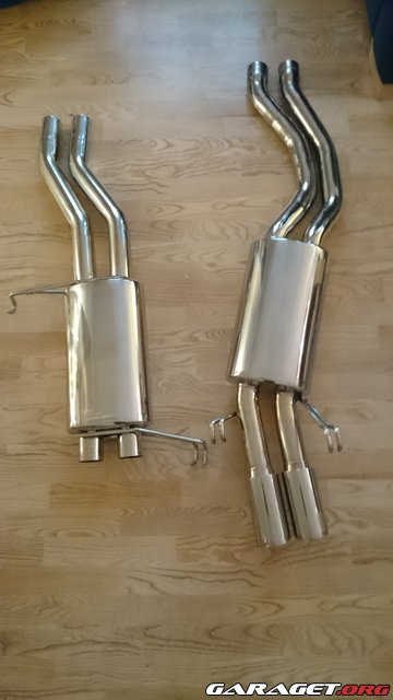

Tomten kom förbi i en Scenker-bil...
https://www1.garaget.org/gallery/images/182/181913/181913-4b4688bac101f08038e38f7280349469.jpg
Tomten är för övrigt en kille i Luxenburg, Paul Fernandes, heter han och drev den numera nedlagda Custom Auto Craft, http://homepage.internet.lu/customautocraft/main.htm. Omöjlig att undvika för oss som varit i Audi-svängen ett tag. Har länge gått och kikat lite på hans avgassystem och fick lite småpanik när jag såg att han stängt butiken. Mejlade honom och fick till svar att han sålt iväg rubbet men han uppmanade mej att hålla koll på tyska ebay. Till slut dök ett upp big_smile

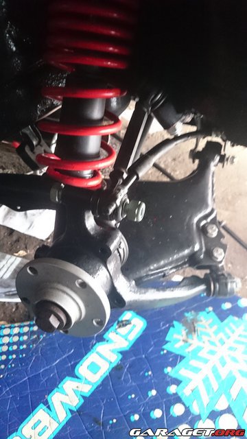

Dags för lite uppdatering. Har börjat skruva ihop bakvagnen så inom en inte allt för avlägsen framtid kommer bilen åter ner på marken. En hel del momentdragning är det därunder och efter en hel del sökande på nätet hittade jag en lämplig "repair manual pdf" wink, inte helt enkelt med alla moment annars.
https://www1.garaget.org/gallery/images/182/181913/181913-781d2565a6f45c3ec71fcf50388a628f.jpg
